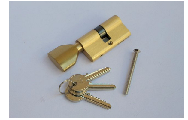

Stvar je vrlo prosta . U vrata ubaciti bravu za "elzet " i ubacit ulozak sa "pečurkom " . Unutra se vrata zakljucavaju a spolja mogu kljucem . taj kljuic ostavite na nekom pogodnom mestu

Da to je dobar savet, toga sam se i ja setio, ali mislio sam da postoji neko bolje jednostavnije resenje i jeftinije. Ovde pucam jedno 3-4 'crvene' i verovatno treba vrata (krilo) a i stok da adaptiram, da menjam cilindar, bravu i rucke (kvake sa maskom). Nisam bas preterano organizovan pa kad nedajboze zatreba opet bi trazio taj kljuc satima.

Izvadite sadasnju bravu i po njoj kupite istu za elzet ulozak , ona je oko 700-800 din , a sam ulozak oko 1000 din . Trebalo bi sve da pasuje iz prve , zavisi koliko ste razvalili vrata . Uz bravu dobijate 3-4-5 kluceva . Jedan od kljuceva zasrafite za ragasto za slucaj nevolje

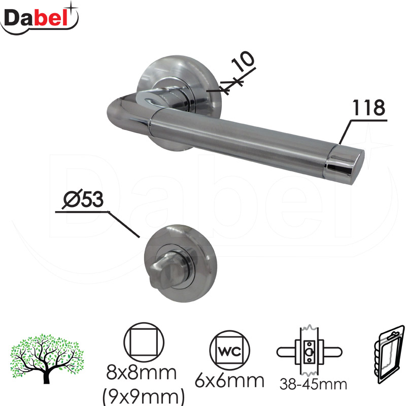

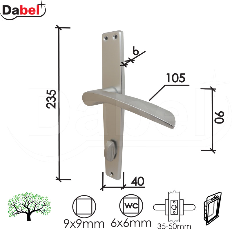

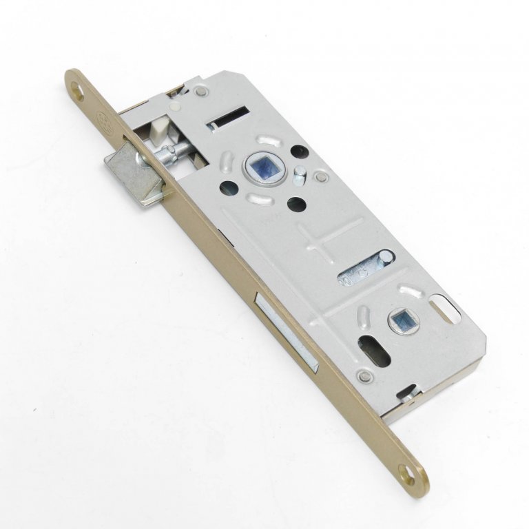

i ja glasam za tenzorov predlog jer je i kod mene ista brava ugradjena, cilindar sa ruckom iznutra, prepravki nema puno, stok ne dirajte, e sad zavisi koliki je otvor na vratima dole kod kljuca dali moze da prodje cilindar, ali to se da lako prosiriti kruzeci burgijom. e sad morate kupiti nove rozetne za cilindar. uglavnom manje je posla nego ugradnja dodatne brave, ali postoji resenje koje vi trazite a adaptuje se kod postojece mesto za bravu, kupite bravu namenjenu za wc vrata (slika 1) i rozetne isto namenjene za wc vrata (slika 2 i 3). vidite na bravu da dole gde se zakljucava ne postoji kljuc nego mesto za polugu kao kod kvake, a sama poluga je na rozetnama, iznutra rucica a spolja taj deo sto se otkljuca srafcigerom. staru bravu obavezno ponesite tamo gde kupujete novu, jer postoji leva i desna, od 6 cm i od 8 cm.

Hvala svima na korisnim savetima. Sva tri resenja su prihvatljiva. Sa ovakvim cilindrom koji je Tenzor predlozio, imam losa iskustva, ne secam se proizvodjaca cilindra tek stavio sam davno na ulazna vrata takav cilindar koji je vec posle 2-3 godine koriscenja poceo da zapinje i pravi problem pa sam ga skinuo i zamenio.Verovatno je do kvaliteta tog komada i proizvodjaca, tek ... prvo cu pokusati da nadjem ova druga dva cilindra/ brave, ali ne odbacujem ni to kao resenje.
