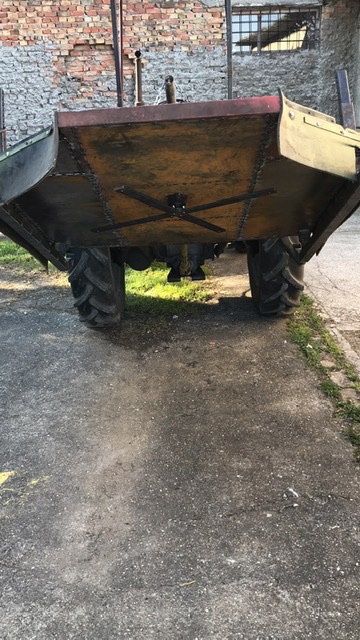

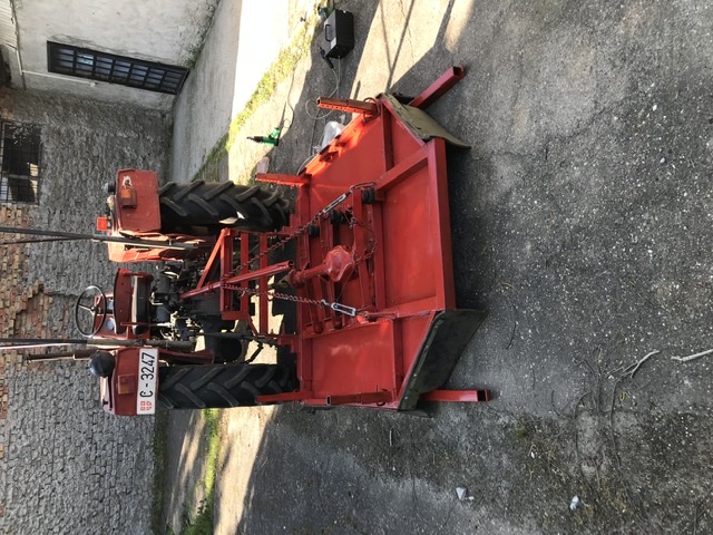

Evo kako izgleda kosacica. Zaboravih danas da slikam. Cijeli dan mi prljave ruke od grafitne masti pa nisam mogao ni telefon da uzmem u ruke. Uglavnom mislim da se vidi nosac nozeva sa rupama fi14mm na krajevima. Tu se biksnom i sreafom m12 kaci noz, i moze da seta oko svoje ose.
Pogledacu malo ovih dana ako nas ne skrkaju u karantin po prodavnicama ovamo po Sremskoj Mitrovici da li ima sta slucajno da se nadje da odgovara, a da je jako. Gledao sam nozeve za one rotacione kosacice, ali ono je bas slabasno, i predvidjeno za idealnu travicu, a kod nas se kosi vise hektara sa raznoraznim stvarima koje se mogu naci, od kamenja, armatura, bidljikave zice, skolskih protivtenskovskih mina i slicnih zezalica koje je posijao ko zna ko u proteklih 50 godina upotrebe poligona. DObili smo prije par godina pravu rotacionu kosacicu sa dvije pecurke, i izdrzala je skoro 3 sata, nozevi se razletili, lezajevi popucali i iskrivila se osovina od jedne pecurke tako da je mogla samo da se koristi kao donor dijelova za ovu, mada sem bolcni i ove gornje cipke nista s enije moglo iskoristiti.
U sustini mogu i ovi mekani nozevi da kose tamo gdje je velika trava, jer oni trse travu svakako, i odradjuju i oni posao, velika trava ne trazi ostro, a opet trpe udarce, krticnjake i ostalo..... ali su se lose pokazali na stadionu i tako tim dijelovima gdje treba da se obrije fino pa tu nisku travu ne moze da pokosi vec je bukvalno samo izmlati.
Prosle godine sam imao kao sto rekoh izuzetno jake flahove, bas neki ljut materijal bio, ali na zalost nestalo vise, pa sad moram naci neko rjesenje za ubuduce.
Konstrukcijski je ovo lose izvedeno al sad sta je tu je . Prvo ne treba 2 noza nego jedan , a na spoju glavcine i noza jedan sraf i neki od sistema za prenos snage i sigurnosni element , bradavica , elasticna civija , stift . Drugo sam oblik noza ne moze da bude ravan vec jedna strana , suprotna od rezne mora biti povijena da bi se dobilo na ukrucenju samog noza i bitan je ugao ostrenja . Obican flah nije za tu namenu . ali pogledaj po otpadima da li ima otpada od brodskog lima ili recimo prohromskog flaha . Trece nijedan noz rotacione kosacice nije cak ni zakaljen . E sad za te ludacke terene pune kojecega je potrebno malo promeniti pristup , pa napraviti drugaciju glavcinu na kojoj su nozevi kratki i sloodni , kao tarup ali horizontalni ili uraditi glavcinu da sa nje idu dva lanca , pa onda kosi licki krs , samo napraviti da se lanac brzo menja.

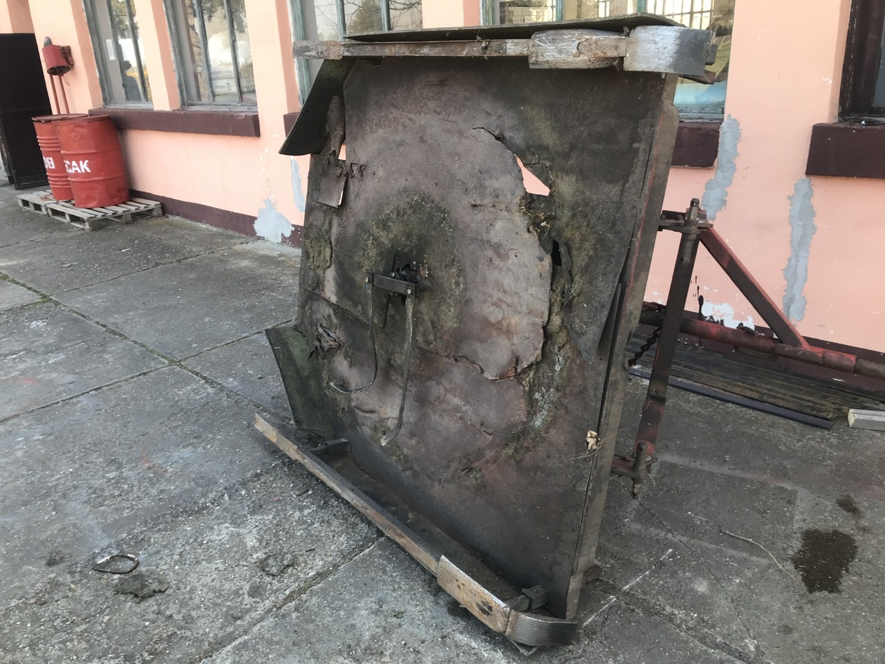

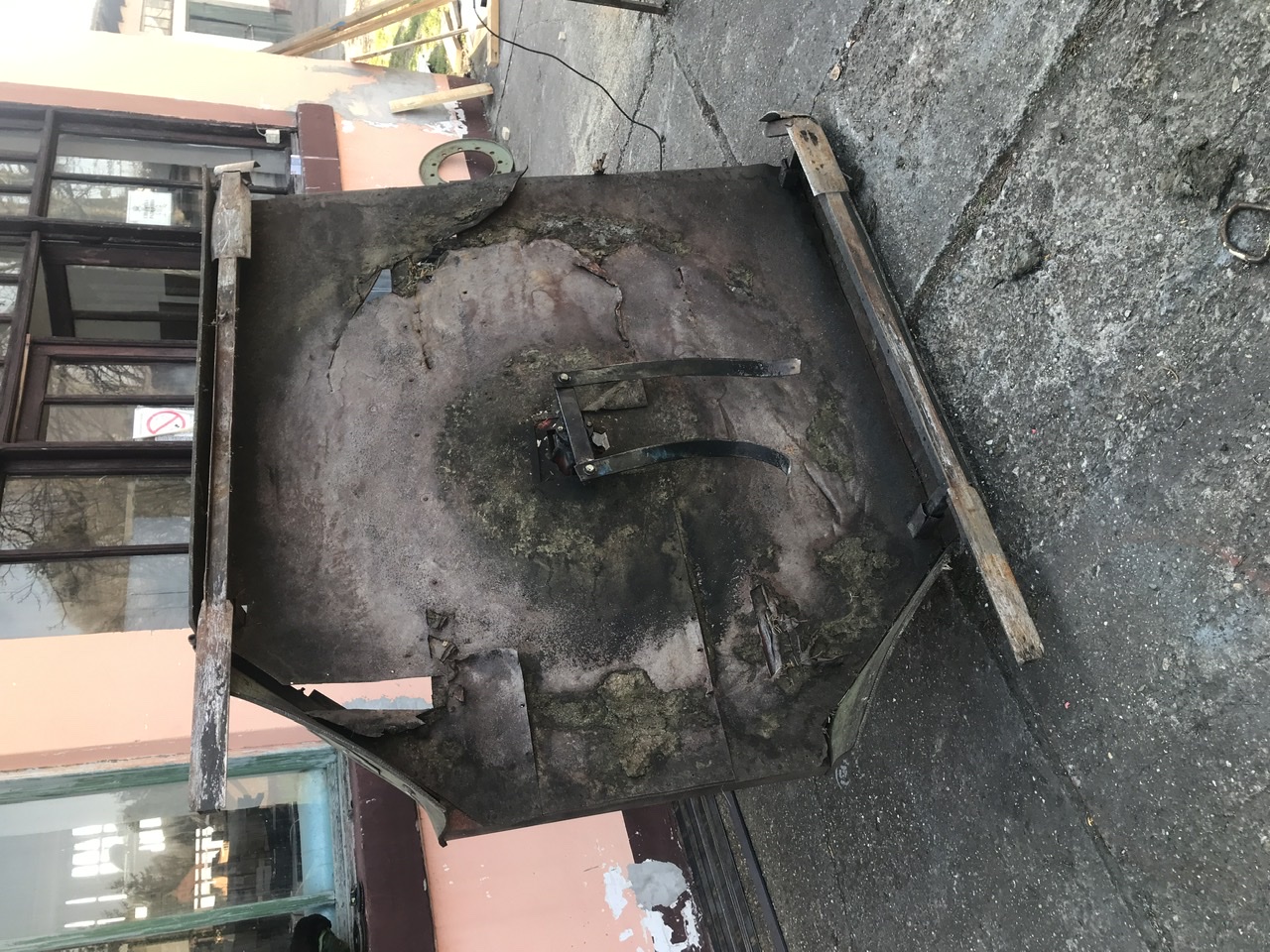

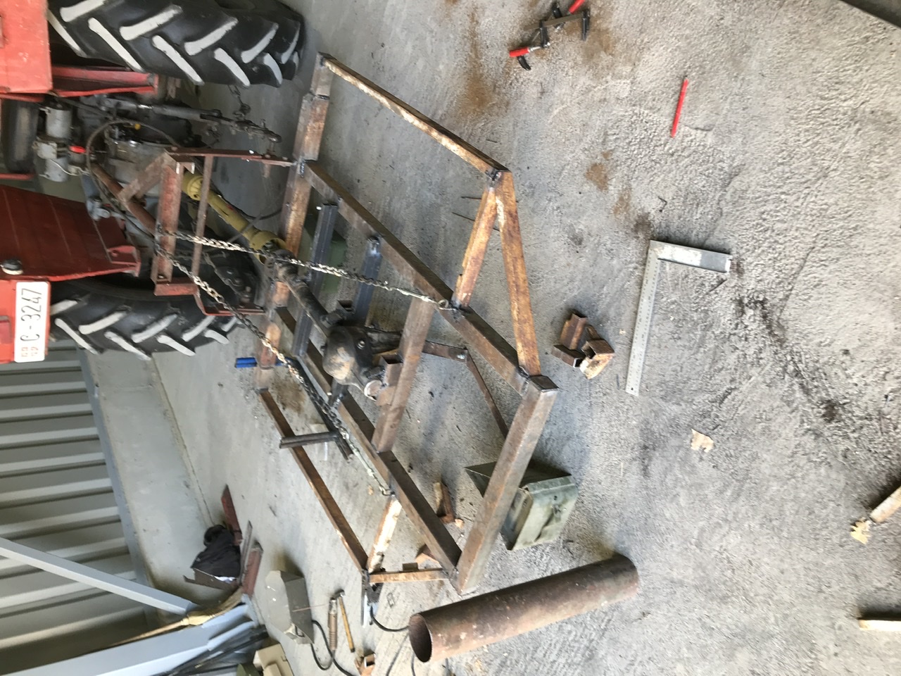

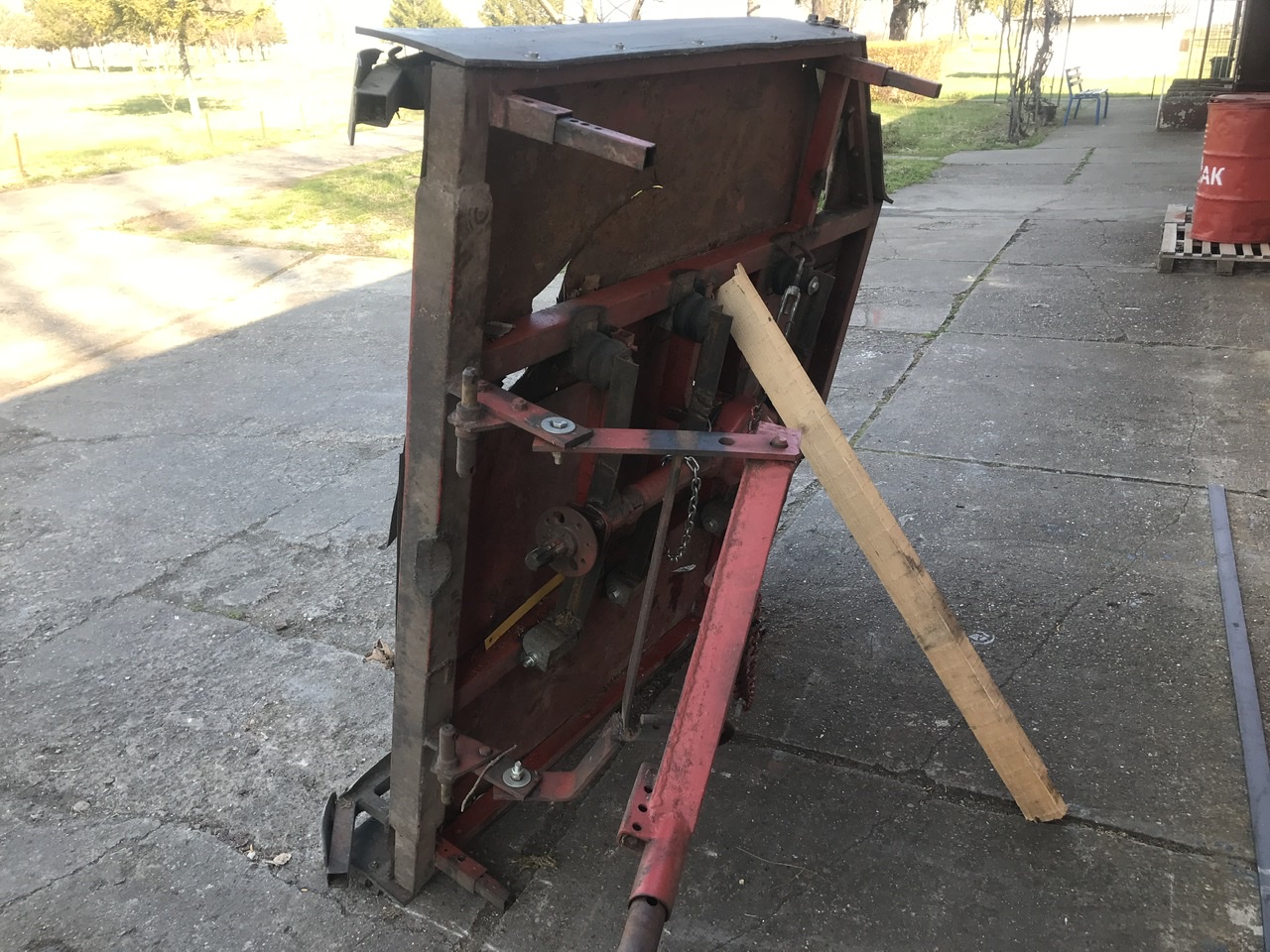

Na slikama je kako je izgledala na kraju sezone prije prepravki, pa vidi se obim razaranja koji je prezivjela
Pa sto odma ne napisa da ti to pravis za drugog . Generalno receno mnogo problema a premali budzet . Pancirni celici su mnogo zeznuti za obradu . Snaga trakotora je problem a da ti spominjem hidro motor je misaona imenica . Dakle osnovni problem su ti sami nozevi ako ovo ostalo vec radi kako radi i zavrsava posao . Dakle treba se pozabaviti samim nozevima . Kao sto sam ti vec napisao pokusaj sa geometrijom nozeva , mozes videti da si svi nozevi prakticno povijeni sa jedne strane . E sad neki pravac za dalje konstruisanje je da nozeve uzduzno ojacas bilo savijanjem , vilo navarivanjem delova za ukrucenje . Oranje i bilo koja dalja obrada bi samo napravila jos gore . Generalno tu bi drljaca sa branom pozadi pokupila dosta tog otpada , ali bi sa rama sama drljaca morala da visi na duzim lancima a brana bi skupljala otpad . Ili cak umesto brane postaviti dva limena usmerivaca pa da iza masine ostaje uzduzna linija tog smeca , pa skupljanje i rucni utovar . No ako imas bilo kakvo rashodovano vozilo list gibnja bi bio odlican izbor materijala za nozeve . E da vezano za klizace na sankama bi ti komadi drveta u mnogome pomogli , recimo hrastovina ili parena bukovina .
