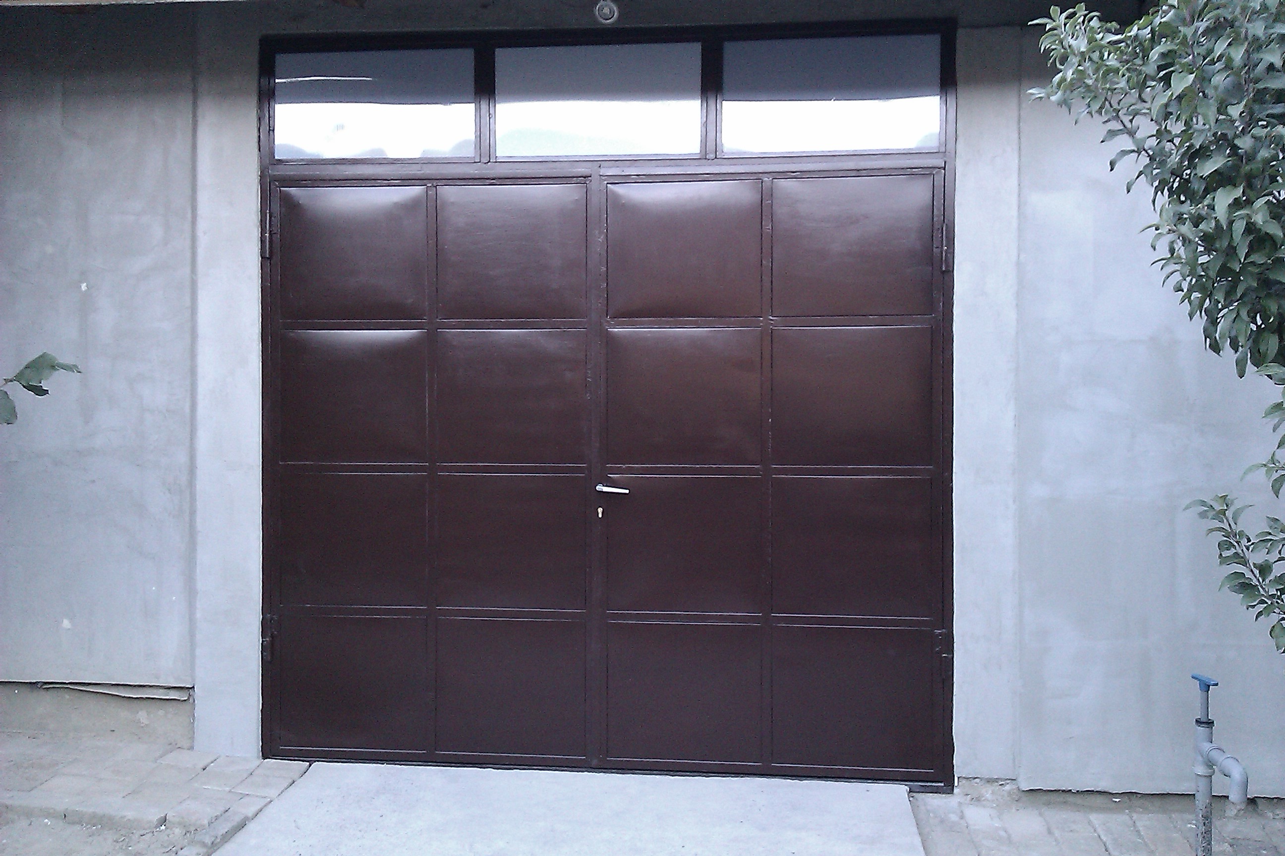

Garazna vrata, asocijacija na PVC garazna vrata..Ove godine sam u znaku bravarije, pa izmedju ostalog su radjena garazna vrata.
Ja sam krojio, a sin je prvi put vario i to CO2 aparatom, kupljen polovan iz Aleksinca.Maska za varenje je Kineska Tekmen i po meni
odlicno radi posao.Drugu za sada nisam probao.Elem od cega su radjena vrata.
Cevi su 35x35 od 2mm debljine zida i kupljene nove po ceni 50 din kilogram (tezina 60kg na backopalanackom otpadu).

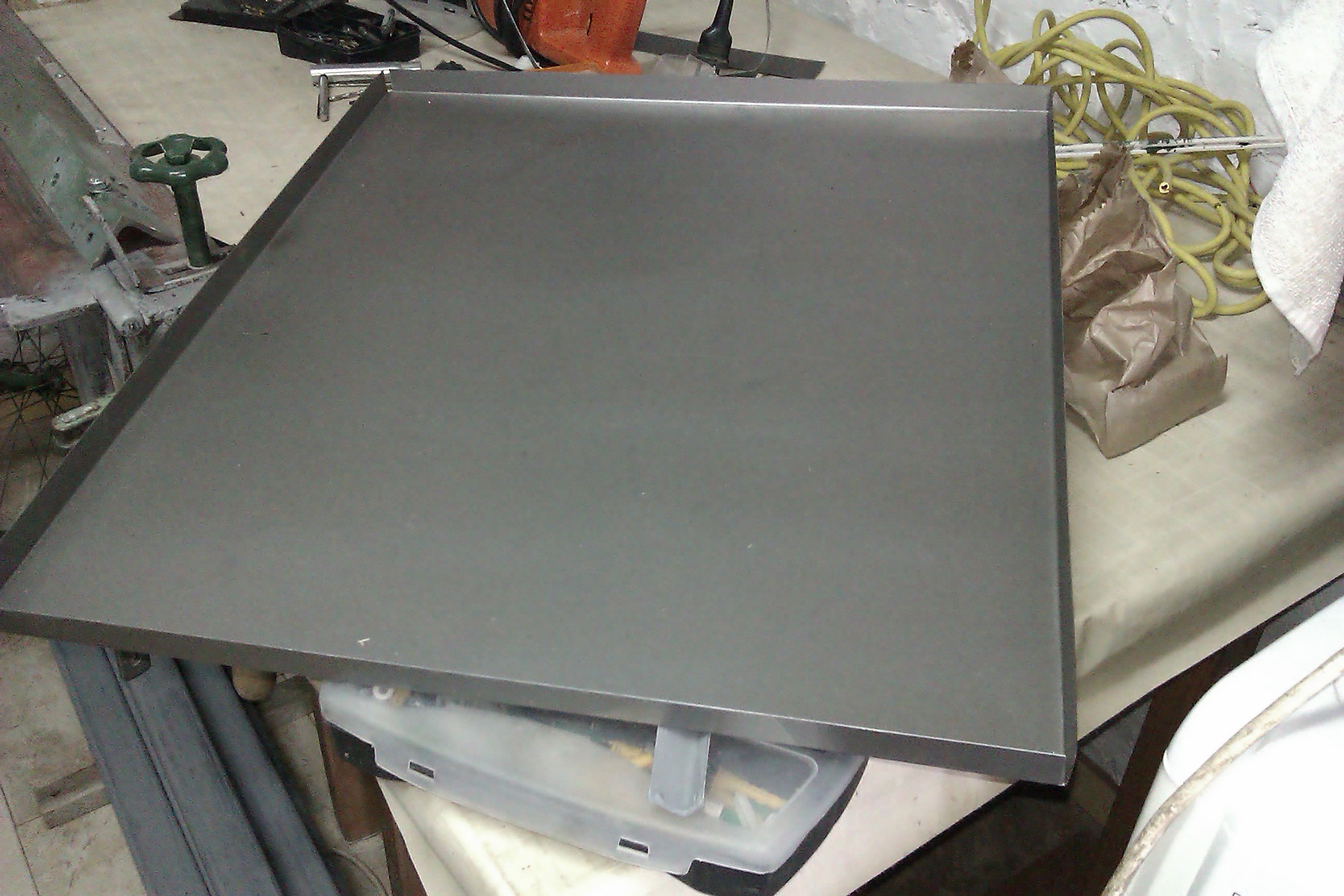

Lim, takodje nov, table su bile 70x60cm debljine 0,5 mm, cena 50 din kg (tezina 17kg).
Okna su ispunjena 4mm leksanom.

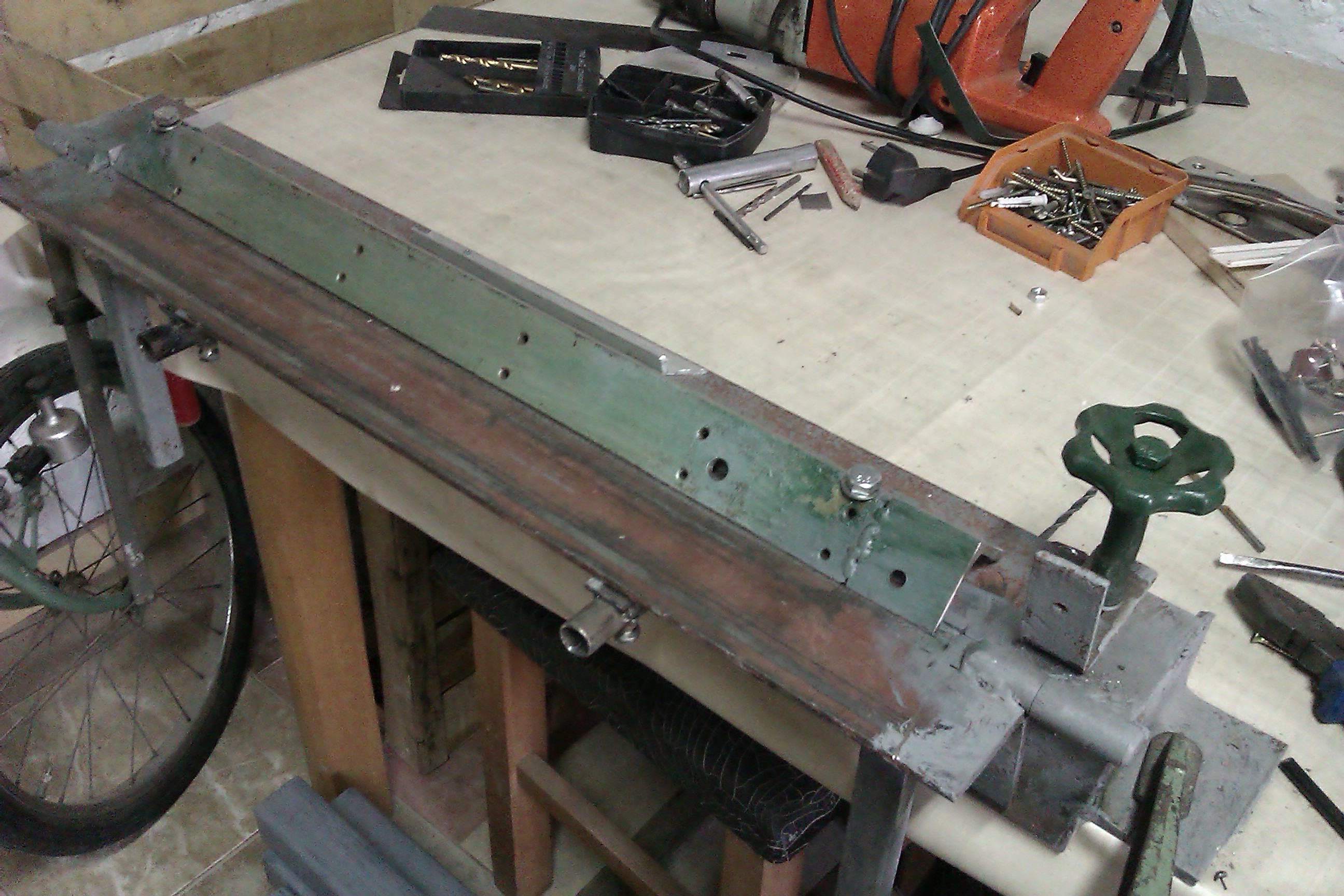

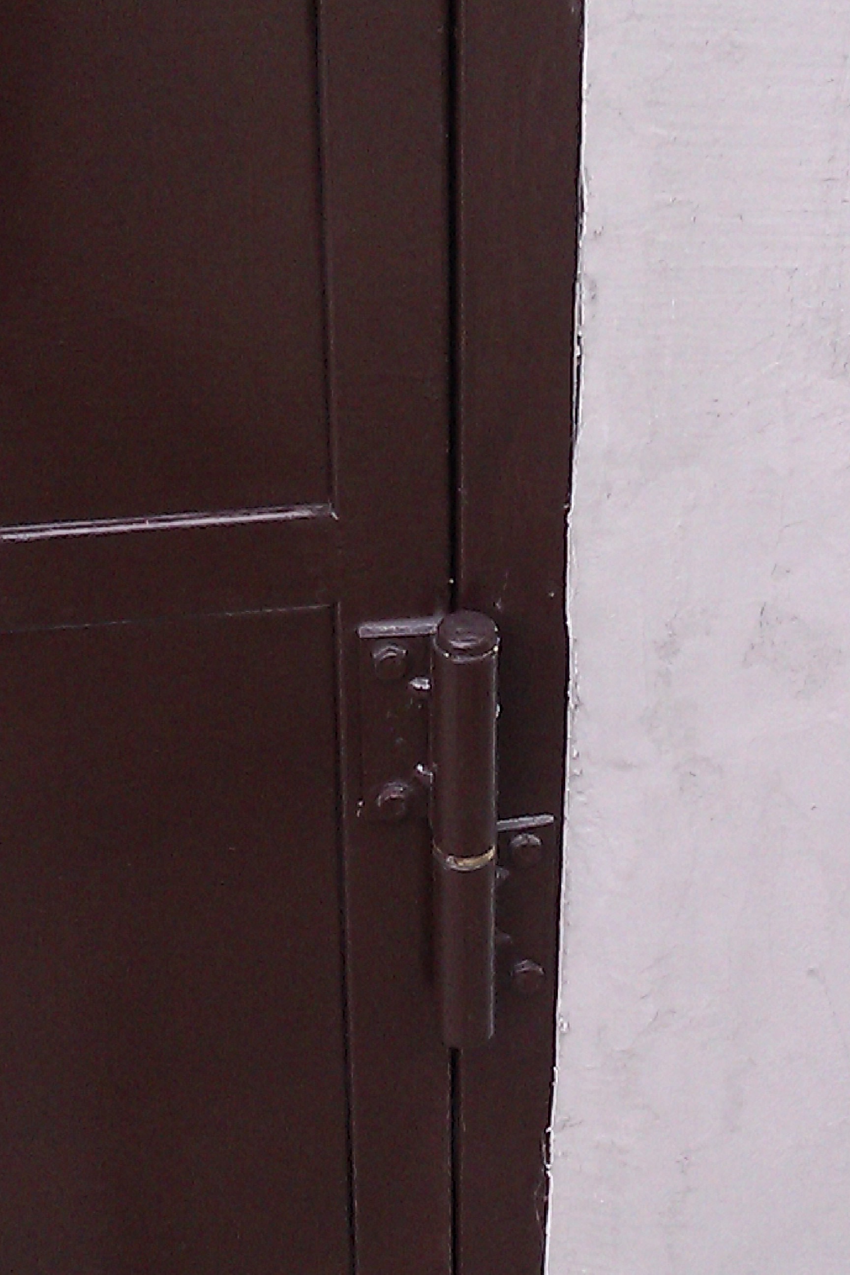

Lim sam savijao na apipangu koji sam sklepao od vinklova.Tepsije su dobro ispale s obzirom da je prvi put.Sarke sam radio od 20mm cevi i

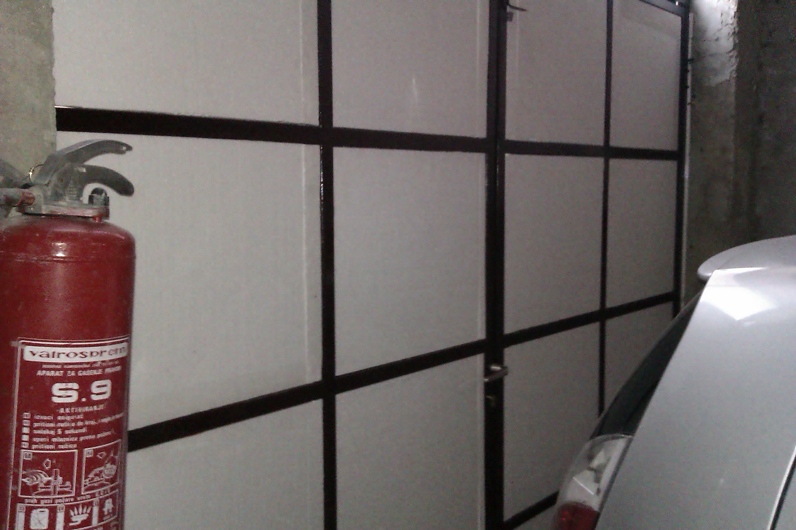

debljine zida od 3mm(takodje sa otpada) i unutra su civije od svetlovucene 14.Prsten je radjen od mesinga.Vrata su iznutra popunjena stiroporom.
