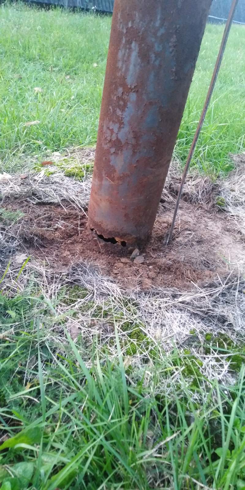

Naime, treba da saniramo neke gromobranske stubove, koji se nalaze na zemlju, visine nekih 5-6 metara koji su istrulili u dnu i samo sto se srusili nisu. Izgledaju kao metalni stubovi za ulicnu rasvjetu, zabijeni u zemlju, ne znam koliko, i imaju betonirane stope negdje u dubini, pojma nemam gdje. E sad, oni su skoro pootpadali u dijelu iznad zemlje i jedva se drze. Iduce godine ce da se montiraju novi, i ove za sada moramo sanirati samo da izguraju do tada
Ono sto je meni prvo palo na pamet da ih zavarim , medjutim dobio sam informaciju da u njima ima neki radijum ili neki drugi radioaktivni materijali, koji su jako opasni i oslobadaju neka cuda prilikom varenja i slicno. E sad, da li je to babska prica ili je stvarno tako, ne mogu nikako da dokucim, Google mi bjesomucno izbacuje sve ono sto mi ne treba. pa rekoh da li je neko radio sa time, i da li zna sta se tu moze odraditi da premostimo do iduce godine.

Najverovatnije da se radi o običnim metalim stubovima . E sad ako su na vrhu samo trake onda je u pitanju frenklinov štap , obično štrči parce trake sa vrha stuba . A ako imaju tzv gnezdo onda se moze desiti desiti da imaju radiaktivnog materijala . Ali se to nalazi na vrhu gromobrana . Dakle slobodno vari , jedino pazi da ne grmi tada Smile

Haha, pazicemo naravno. Imali su neke kugle gore na vrhovima, pa kad su poceli da trunu, postavljene su gromobranske trake uz stubove do vrha i mijenjano je nesto gore na vrhu, i sad imaju neke kugle, ali nisam bio prisutan kad je to radjeno, a i nije me iskreno ni zanimalo. Neka firma radi, pa ne moram ja sve da znam i cackam. DObro da znam da nema nekih radioaktivnih zezalica, jer rekose mi da u tim stubovima ima neka primjesa da bi bolje privlacili ili sprovodili gromove, a nema niko strucan da zna o cemu se radi u konkretno tim stubovima.

A pa onda si siguran , čak i ako su bili ranije gromobrani sa radiokativnim materijalom , najverovatnije da sad imaju uredjaj za rano startovanje. Tako da nemaš brige , a i šta je par grama na onih 50-ak tona uranijuma od onomad Wink

Bemliga, vidjecu da to uvezem nekako, ili da rasijecem neki dio kandelabera pa izvarim okolo polutke ili armaturama da ga izvarim da stoji do iduce godine. Mislio sam da ih sijecem tu na nivou zemlje pa iskopamo rupu i ubetoniramo, ali kad se vec mijenjaju iduce godine, nije vrijedno truda. Samo eto da prodje "kontrolu" ko i sve ostalo.

Ma obmotaj to mrezicom i lepkom , posle ofarbaj i miran si Smile
