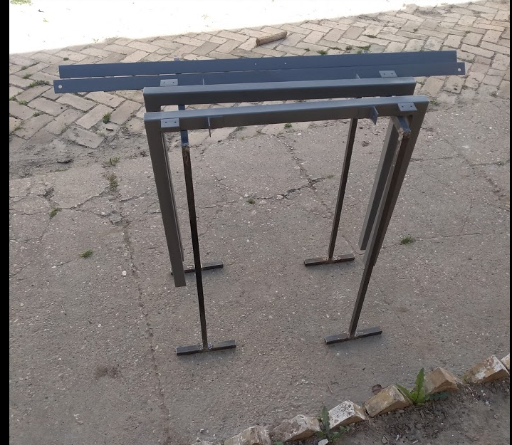

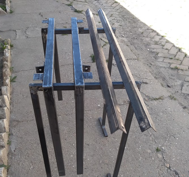

Kupio ja taj jeftini u Lindi.
Izvario sam sebi sto.
Vario sam L 40x40x4mm i kvadrat 40x40x3mm
Vario prvi put u zivotu. Prvo se malo navezbao na nekim okrajcima cevi.
Jedina mi je mana sto nemam pojma, pa mi je tesko jednom rukom da drzim masku, a drugom varim. Dobro bi mi dosla i ona maska, sto autozatamnjuje. Pa da sa dve ruke varim, bilo bi preciznije. Ali evo sedim za stolom, sve 5 Smile

Odmah firmu da otvoris Wink.
Imas one magnete za varenje, dosta olaksavaju posao oko drzanja profila.

Sve to super izgleda...
Ali da li si nosio zavarenu epruvetu na testiranje? Snimao varove ultra zvukom?
Ako nisi neko bi ozbiljno mogao da nastrada od tog stola... Zamisli da se polomi var, i neko ko sedi za stolom padne i probije srce na tu polomljenu nogu.
To je opasno!
Laughing out loud

Treba biti svestan sta mozes, a sta ne mozes.
Nisam vario nikakve nosece konstrukcije opasne po zivot, te bojazni od velike stete nema.
Uzeo sam sad u lindi taj magnet, nije los.
Mada imam ugaonu stegu.
Samo peglaj super je to ispalo .
I ako se sećate negde pre godinu dana je palo krilo kapije na neko dete . Nažalost tragično se završilo ,a kapiju su radili ujak i otac deteta .
Kod REL varenja za početnike ,obavezno obijajte šljaku i prebrusite varove , videćete eventualne greške .

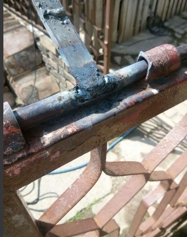

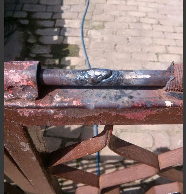

Evo jos jedan uradi sam kucni projekat Smile
Imam rezu na kapiji, sa koje se pokidao prethodni var pre 2,3 godine, koji je zaustavlja da ne ispadne na kraju.
Spomenuo sam variocu da dodje da mi privari to caskom, rekao je kada bude u prolazu ili u komsiluku nesto radio. Od tada prodjose te 2,3 godine. Ali ne krivim ga uopste. Cimanje je i samo razvuci produzni kabl za ovo, a kamoli dovlaciti aparat da bi vario 5 sekundi.

Svaka cast. Super to tebi ide...
A da se vratimo na mlacenje prazne slame.
Da ja ohrabrujem i podrzavam ovakve poduhvate. I prihvatam da snosim punu odgovornost od puklog vara drske od reze za kapiju.
Covek nije uzeo da vari rudu prikolice ili osovinu propelera tankera nafte.
Nego komad metala na kapiju.
A mogao je i izbusiti taj komad pa gurnuti ekser.

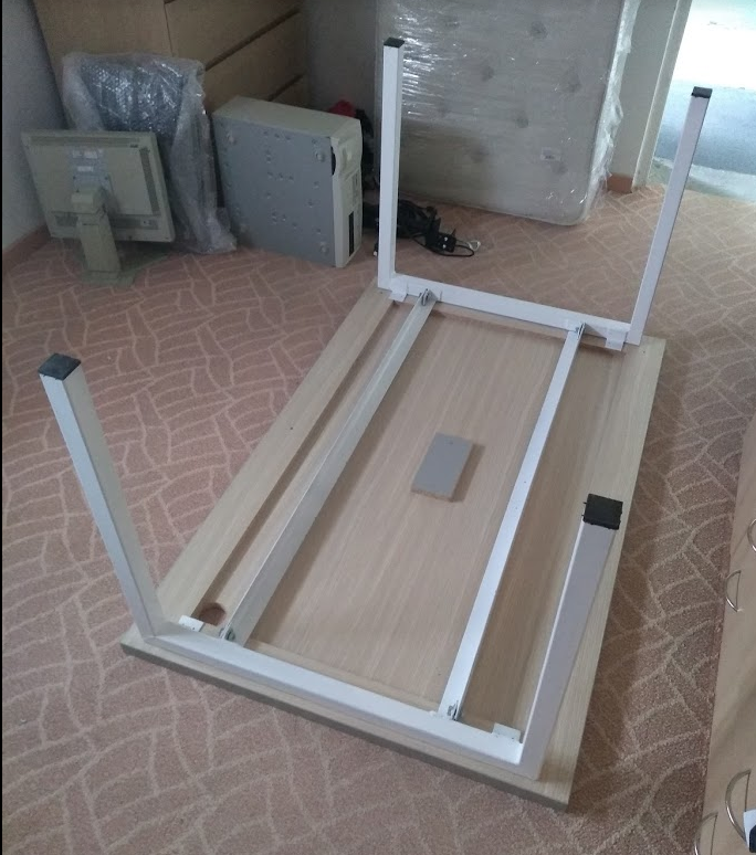

Da je Boleeve otišao u "Greenline" i kupio dve malo kvalitetnije noge za kancelarijski sto i poprečnu "veznu" gredu morao bi da plati više nego što košta Parkside PISG 120A. Eto, manje više ovaj jeftin aparat se već isplatio. Ima garanciju, "pogodan za sve vrste standardnih elektroda" debljine do 2.5mm. Već sa par poslova sigurno će sam sebe otplatiti. Mada ja lično u ovom cenovnom rangu nikada ne bih kupio aparat za zavarivanje.

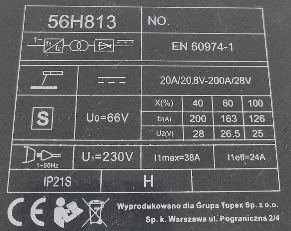

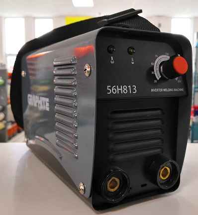

Pozdrav forumaši potreban invertorski aparat za varenje, budžet do 300 evra.
Ne radim ništa profesionalno, treba mi za sebe i kućne poslove a i da traje. ne bi da kupim nešto što će crći za godinu dana.
Šta mi preporučujete?
Šta kažete na ovaj sa fotografije,cena 23.000 dinara garancija 2 godine i obezbeđen servis?

Ako treba samo za kucu i povremeno varenje 'neopasnih' knstrukcija, onda bih ja gledao samo garanciju.Ko ima najduzu. I ne samo to, nego ko resava problem u garanciji, bez zakeranja.

Svi od ovih navedenih imaju servis i garanciju. Al ja se ne razumem jbga pa ne znam za šta da se odlučim.

Evo moj komentar , znam dosta o varstroj aparatima jer nam njihovi zastupnici servisiraju varstroj aparate u firmi,pa nam pričaju šta se dešava . ovaj grafit aparat ne bih komentarisao ,vidi se da je to niža liga noname kineski aparat . Ovaj varstroj je u stvari fimer ,toliko su se pokazali da je varstroj još pre godinu dana odustao od fimera i sada prepakuje cea aparate kao bolje i hugong kao nižu klasu .
od ova dva hugonga uvek je bolji onaj koji nije nasviran , bolje ovaj od 160 ampera nego od 180a .Za te pare verovatno možeš da nađeš i bolje aparate od fimer varstroja ili hugonga a ovaj grafit bez komentara to je liga wobyhaus i uradi sam
