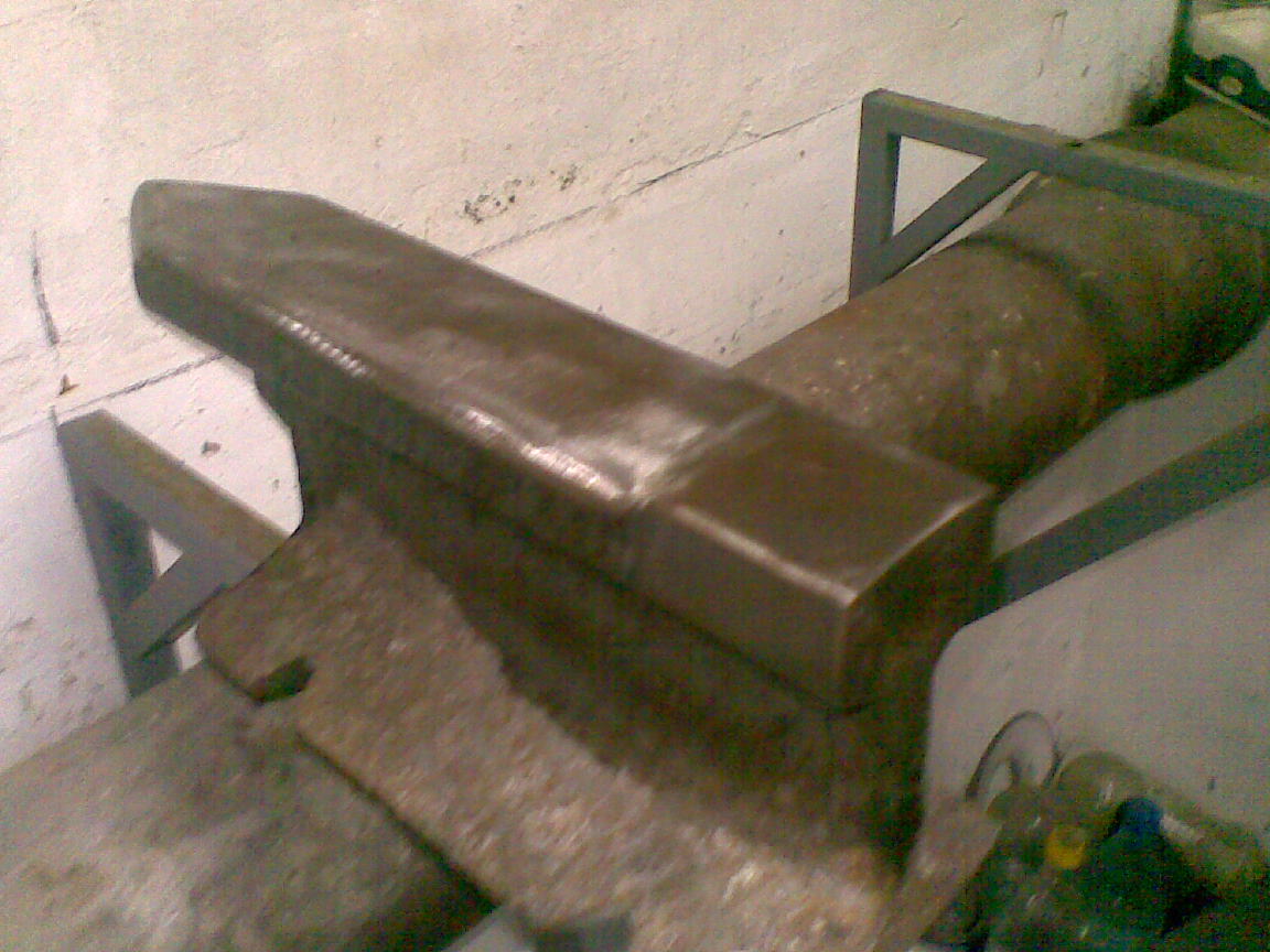

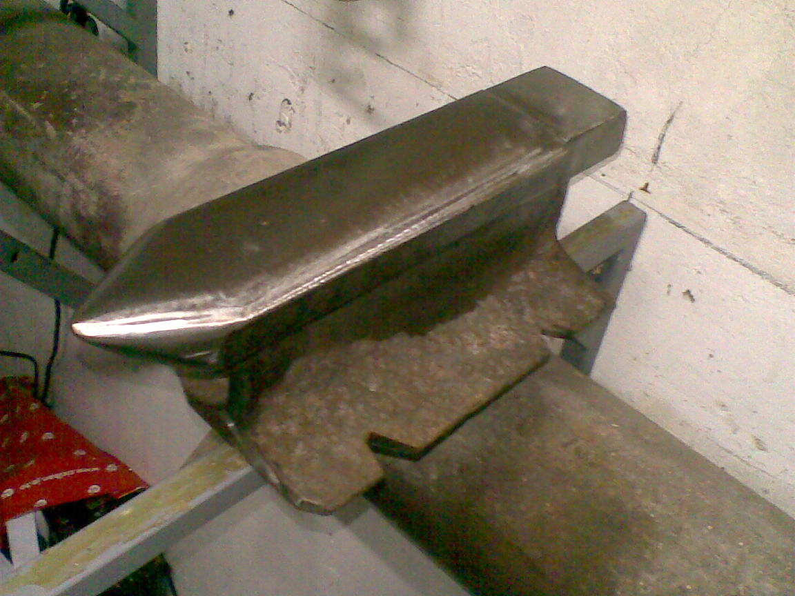

Ko veli ako sam otvorio ovu temu valjalo bi i da je zatvorim. Na kraju sam uspeo da napravim dva reza na sini (tj. ukupno dobio tri komada) a od jedne sam napravio i nakovanj za sebe. To sam uradio amaterskom brusilicom (Womax) snage 500W i precnika stita od 115mm.
Mislim da slike govore vise od reci...

Boga mi... dobro izgleda.
