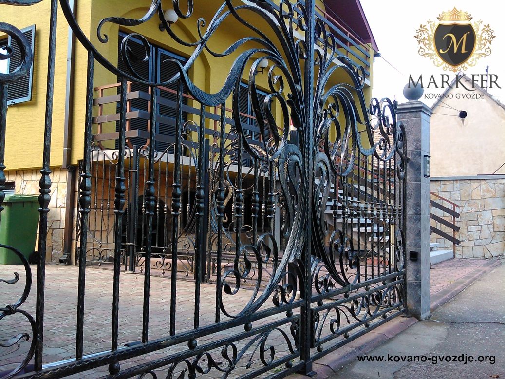

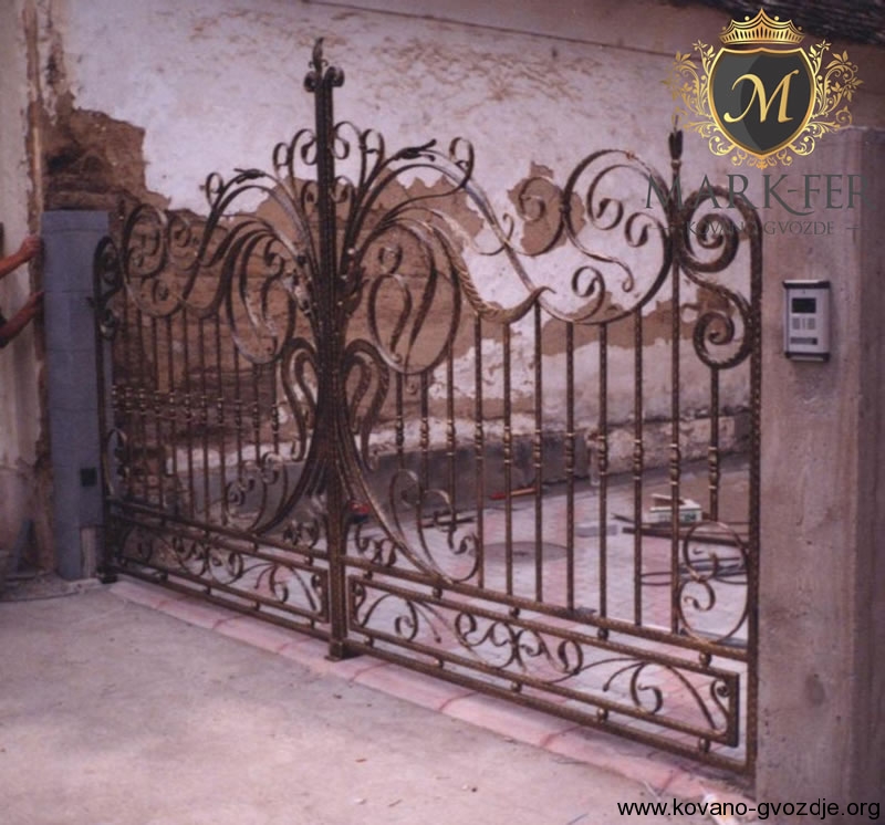

ovde sam video ideju http://kovano-gvozdje.org/

Ekstra kapija, baš umetnički rad mada mi ovo ne priliči ni za dedinjske vile nego neki engleski dvorac.
Samo dvorac može da deluje u skladu sa ovakvom kapijom..bar po mom ukusu.
