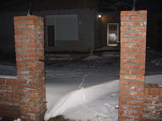

Imam nameru da pravim ogradu i kapiju za dvorište od grifovanih cevi 20x20, grif.flaka 25x3mm, interesuje me jel neko ima ideju, svaka slika je dobrodošla, dosad sam ozidao od cigle deo ograde a sad idu pojasevi, slikaću sadašnje stanje pa ću prikazati,pozz Laughing out loud

evo slika

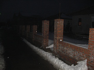

slika1

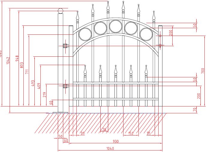

Alfa, i ja imam nameru da pravim slicnu kapiju i ogradu...mada nisam najbolje razumeo kakve su ti to grufovane cevi i flahovi? Da li si mozda racunao koliko ce da te iznese kapija i ograda, samo materijal? Ja sam otprilike za moju racunao 40.000 dinara samo materijal, burazer ce da mi zida, a ja cu da odradim bravariju posto se sa time bavimo. Ova crvena cigla na slici je fasadna...znaci jeftinije bi prosao ako zidam sa obicnom ciglom. Moze i ona sasvim lepo da se isfuguje, kao sto si ti uradio. Pisite mi ljudi sta mislite o tome, ima li ko kakvu bolju ideju?

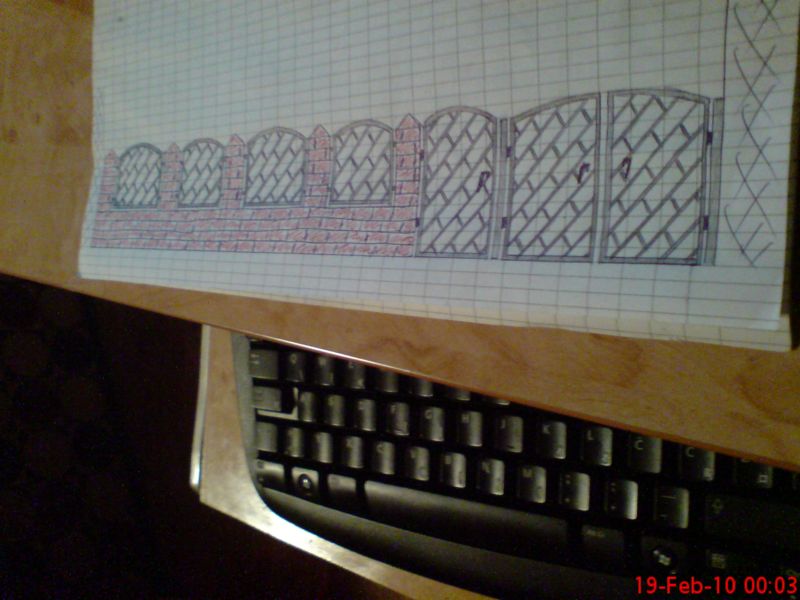

Grifovana cev- prosto rečeno to je kao kovano gvoždje, 6m u JEEP-u košta 628 din, debljine je 1.8mm, nije isto kao kovano ali je po ivicama ulubljena,video sam kod komšije i izgleda extra, imaš i grifovan flak različitih širina i njega uzimaju uz kovano gvoždje,imam jednu mustru kapije sad ću ti poslati ako uspem, ja sam ogradu zidao sa običnom ciglom,otišlo je oko 4.100 komada, hteo sam sa starim formatom ali imam samo oko 2.000kom i to sam planirao za roštilj i furunu za pečenje,ako imaš nekih idaje pošalji, pozz

U tvoja ograda je dugacka...mani nece trebati ni 2000 cigala. E, a pravo da ti kazem i ja sam lupao glavu kako da izgleda kapija, ograda, itd...ipak se to pravi samo jednom. Na kucu imam fasadnu ciglu, i onda mi je glupo da stavim neku ogradu i kapiju zatvorenog tipa, ovakve neke varijante su mi najbolje sa tim stubovima od cigala. Ti si tvoje vec ozidao...reci mi kakve ces kape da stavis na stubove? Betonske? U obliku piramide? Da li ces da pravis neku betonsku kosuljicu na sam zidic? I da li si planirao da nekako zastitis ciglu, mozda da je ofarbas s necim? Ideja nekih nemam sad konkretno da ti kazem...sve su na istu foru, ti polukrugovi, lukovi, dole uvek malo zgusnuto, itd.

Imas ovde puno skica: http://kovano-gvozdje.org/projektovanje/
