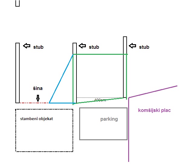

Da li je neko radio, ili ima nekakav savet oko postavljanja klizne kapije na blagom padu terena i ulice? Prostor je skučen sa svih strana, a sadašnja dvokrilna kapija onemogućava ulaz u kuću!
Na 4m širine kapije, pad je oko 25cm, a ne može se nivelisati zbog ulice tik uz kapiju. Može li se na kraju kapije postaviti produžetak kao protiv teg, a donji deo kapije i šine postaviti ukoso, kao na skici? Kapija bi klizala po vodoravnoj šini(tj."visila", jer joj je desni kraj višlji), tek kad se zatvori, dobila bi oslonac na točkove i šinu!

Постављање шине укосо је по мом мишљењу непотребна компликација.
Ја бих ту направио капију без шине (самоносећа) тако да носећи профил буде постављен са стране, а не испод капије како је уобичајено а тачка ослонца на доњем делу подигнута за висинску разлику. Капија би се онда увек кретала хоризонтално, а простор испод носећег профила би онда само попунио да кад се капија затвори не остане отворено.

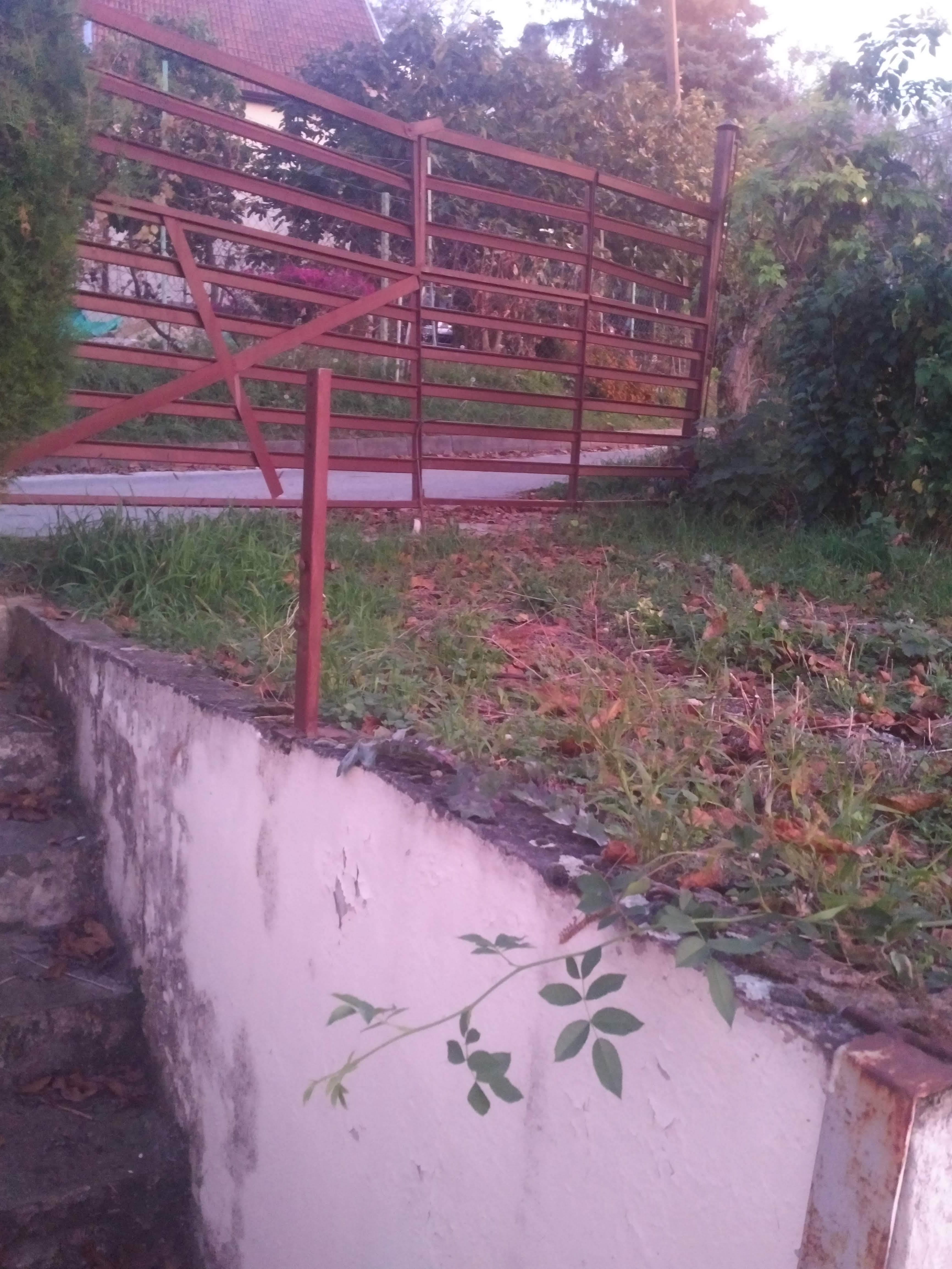

Evo slike sadašnjeg stanja i razloga za kliznu varijantu. Ova dvokrilna kad se otvori i parkira auto, ne može se prići objektu i stepenicama!

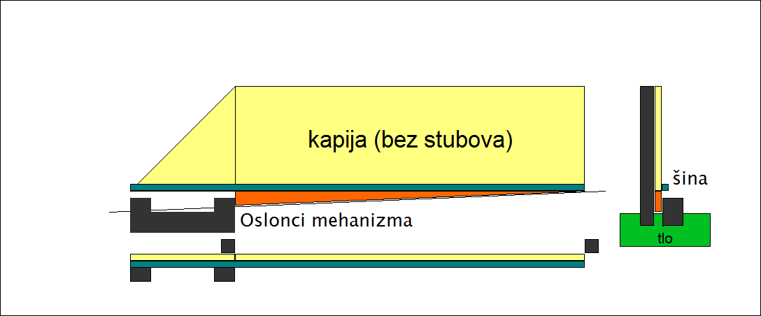

Ово је најбоље овако на брзину. Имаш поглед на капију из дворишта, поглед одозго и пресек. Црно су стубови и бетон. Суштина је да се отвара у смеру низбрдо али се помера хоризонтално. Свакако погледај на интернету конструкције конзолних (пливајућих) капија па ће ти све бити много јасније, мада ће се тешко наћи нека са овако бочно монтираном носећом шином. Такође предлажем да конструкција капије буде што лакша јер од тежине капије зависи и маса бетонских ослонаца.

Da, to je bolje rešenje, šina nije na tlu, što je bolje i zimi po snegu. Hvala ti za dobru ideju. Što se tiče betonskog oslonca, sa tim neće biti problema jer svakako moram taj nivo podići jer mi voda u slučaju kiša preliva u dvorište.
