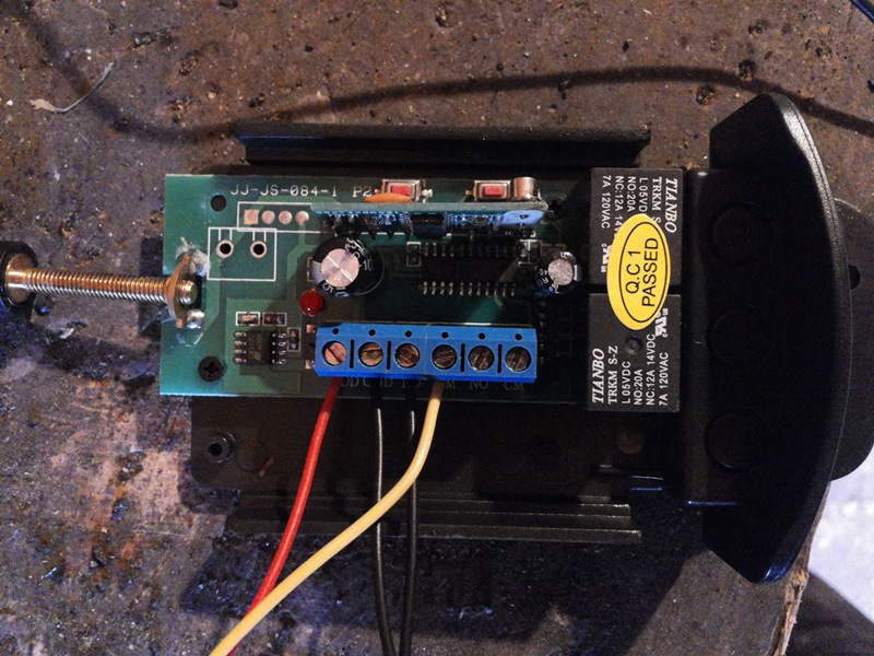

Treba mi pomoc ako neko moze da posavetuje, kupio sam u radnji rf remote control za kapije, prijemnik i dva daljinca,na daljinskom imaju po dva dugmeta,za pokretanje koristim motor od brisaca,klizna je kapija upitanju, imam problem kako da obrnem smer okretanja, spojim napajanje na prijemnik, ima kanal 1 i kanal 2 sve to povezem i daljinske uskladim ali kako da mi se obrne smer, imam i prekidace koji prekidaju kada bi kapija dosla do kraja otvaranja zatvaranja ali ovo sa obrtanjem smera mi ne ide, napon je 12v 270w evo i slike kako izgleda a oznaka mu je rf jj-js-084-1
niko nista ne moze da mi kaze?
