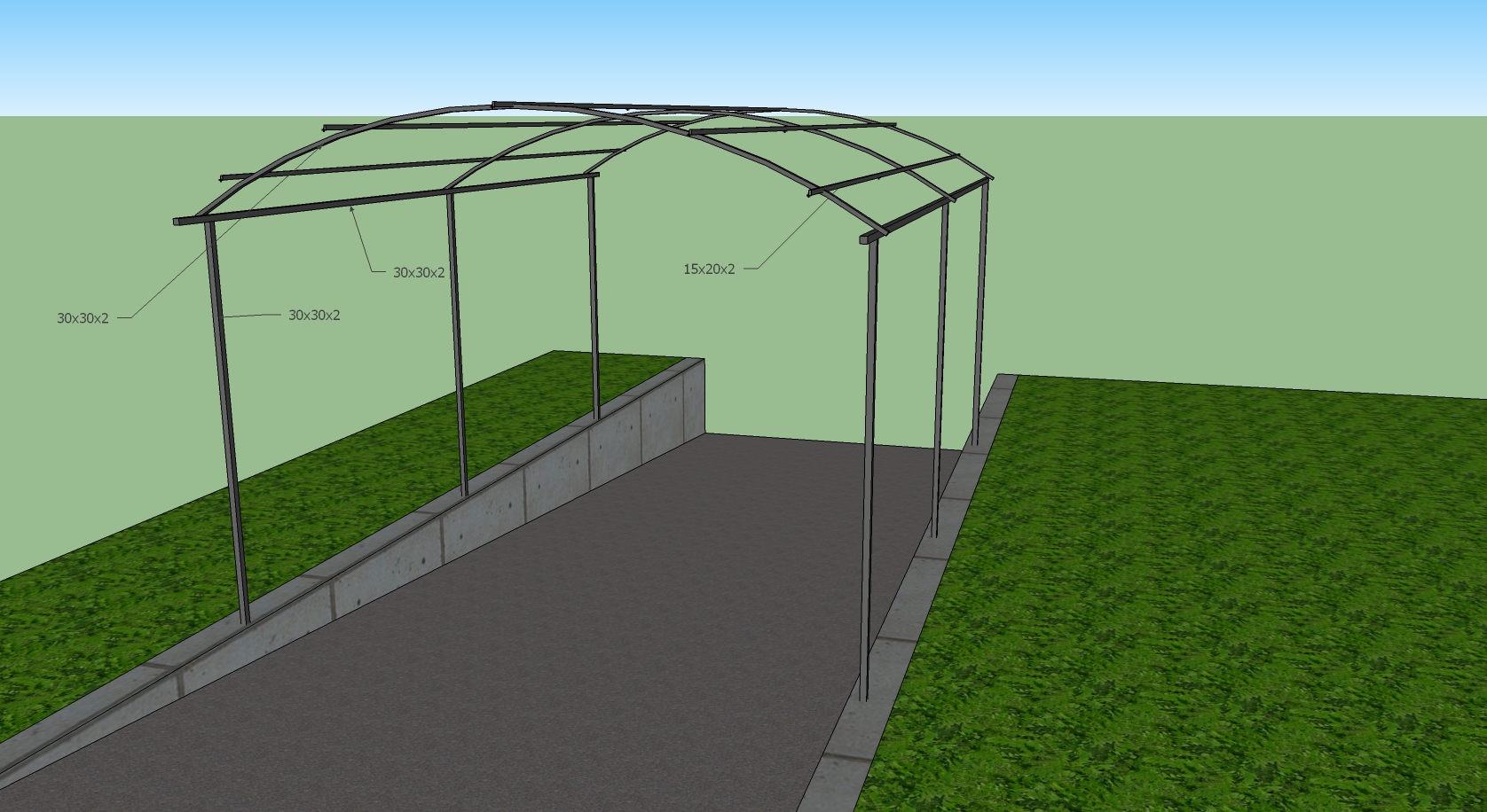

U pitanju je konstrukcija za lozu. Ukupna širina konstrukcije je 3,2m , dužina 5m, visina stubova 2m, najviša tačka luka je 2,5m, rastojanje od stuba do stuba je oko 2,2m.
Moje pitanje za samovce je da li je ova konstrukcija sa kutijama 30x30x2 i 15x20x2 dovoljno čvrsta da nosi teret loze?
Stubove bih zavario na anker ploču 80x80x5mm a nju bih pomoću armature 8" kao ankera učvrstio na betoski potporni zid.

Ne bi trebalo da bude
branimir
branimir's picture
Registrovan dana: 13/08/2009
Ne bi trebalo da bude problema za tu namenu sa izborom cevi, mada ja
za stubove obicno koristim 5/4 cevi.

Razmisljao sam i o okruglim cevima za stubove ali su, cinimi se, poprilicno skuplje. I ostatak konstrukcije bih onda isao sa okruglim cevima.

Ја бих повезао вертикале, јер ако добро роди може ту бити и две три стотине килограма грожђа, па још ако дуне ветар ето невоље.

Da, mogao bih dodati i to povezivanje vertikala ili da možda dodam još 2 luka.

moraćeš povezati
tako je moj starac uradio kao na prvoj slici
pa je posle svaku vertikalu našpanao jakom žicom duplo onako uvrtanje da po potrebi može dotezati
i drži eto 20 ta godina
