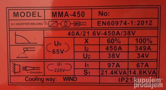

evo tablice, pri max snazi aparat ''vuče'' struju od 97 A, koja instalacija to može da podnese, a da ne spominjem ko ima limitatore, pa i naponske vodove od trafo do kuće koji to mogu da isprate. Verovatno bi ovaj model radio bez pauza za hlađanje (ako su navedeni podaci iole tačni) sa elektrodama 1,6-4 mm, mada je uvek problem sa ovakvim aparatima kad se pokvare, ili nema delova ili je popravka skuplja od samog aparata.

te tablice nisu tacne na tim aparatima pogotovo za stuju koju vuce iz mreze a o aperazi varenja gde treba stuja 60 a na njemu mora duplo da bude. Inace nemora da se ladi vari solidno za te pare

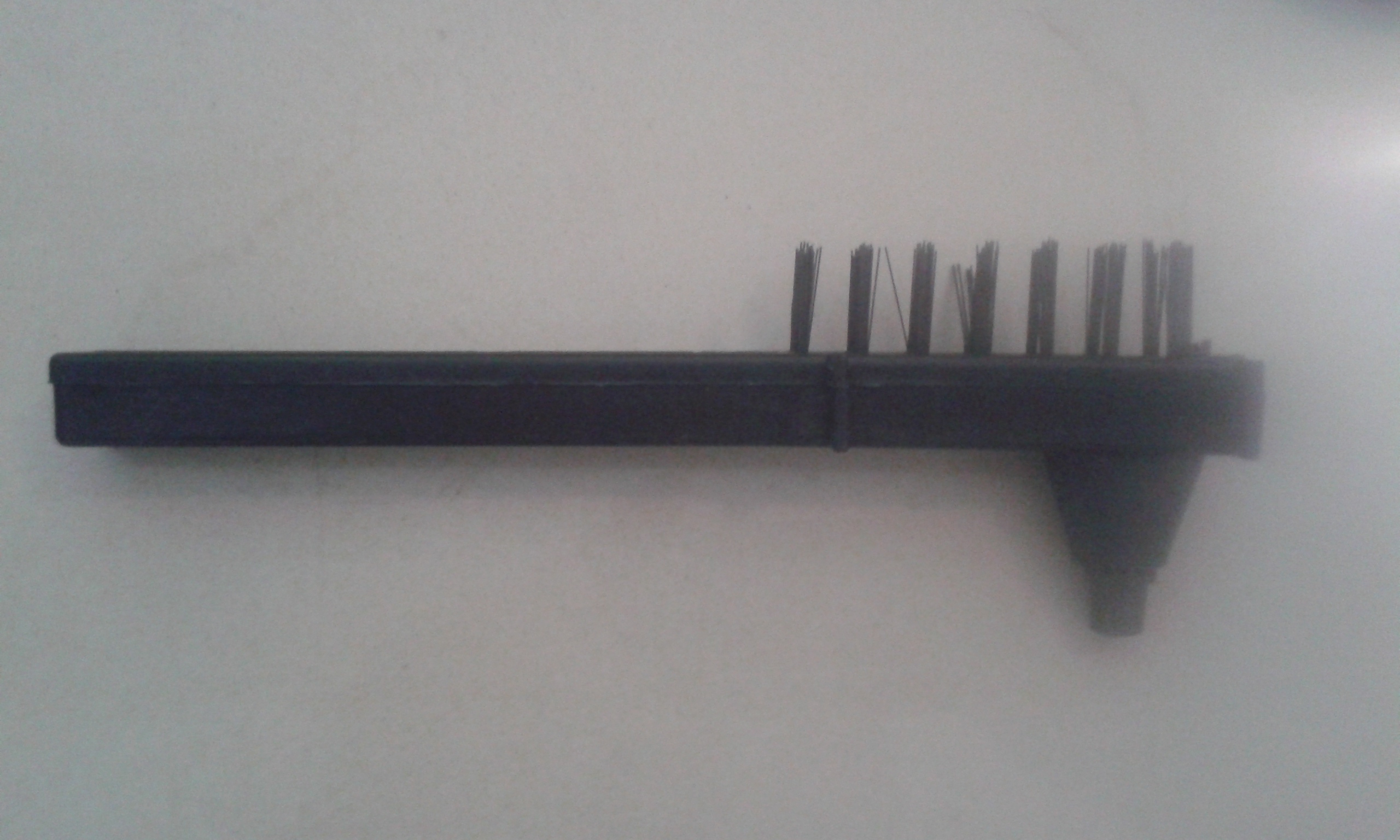

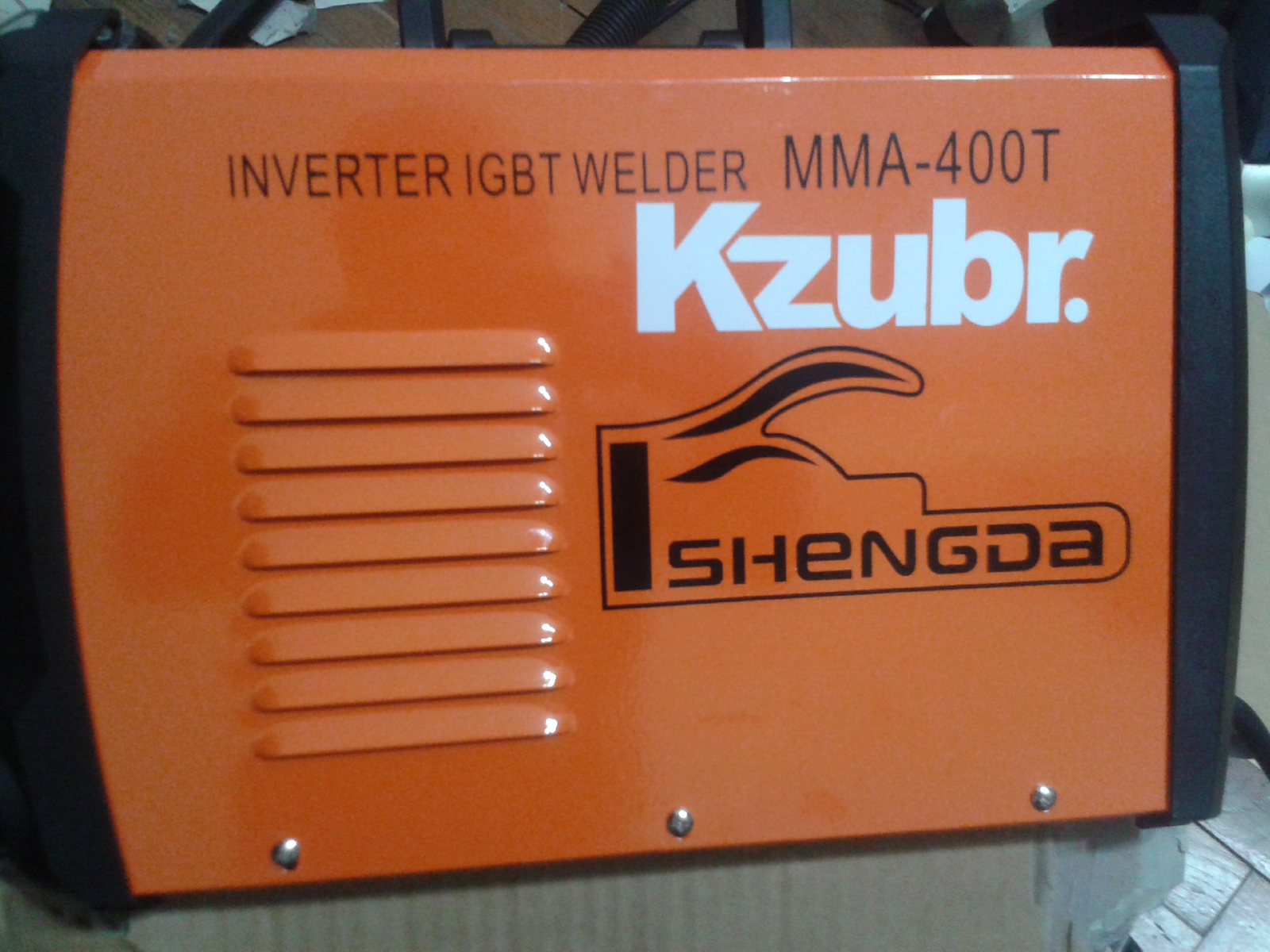

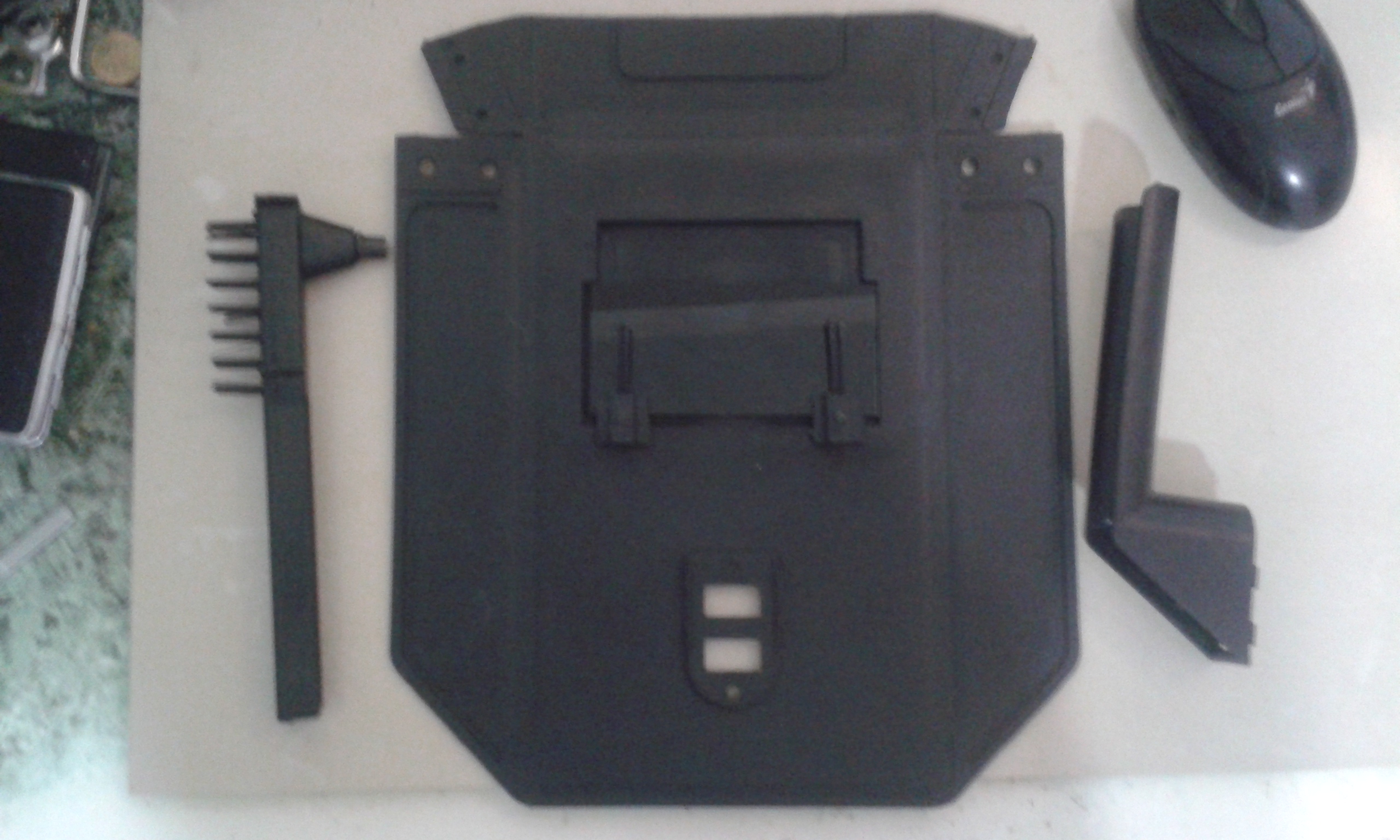

Kao prvo to nije Ruski aparat nego Kineski. Obrati paznju na cetku i cekic za skidanje sljake i masku za varenje svi imaju iste kao i Kinezi. Probao sam da idem na sajt te Ruske firme ne postoji. Aparat KZUBR, KARPAT LOSADJ itd itd su sve Kineski aparati sad se pojavio cak i MAKITA od 120 evra isti cekic ista cetka ista maska. U Kini postoji 1200 fabrika za proizvodnju aparata za varenje. Niko ti ne daje garanciju kad kupujes. Drugo izracunaj 220V X 400Ampera izadje 88000Wati podeljeno sa 1000 ispada 88KW lepo covek kaze koja to kucna instalacija moze da podrzi. Trebaju kablovi od 150mm2 debeli kao noga . Ne verujte svemu sto pise ti aparati imaju max 140A mereno ima na you tube. Bio sam u servisu i pitao za te aparate kakvi su lepo mi rekli samo bacanje para jer nema delova za njih. Elektronika crkava vrlo brzo. Diode nisu problem i nisu skupe, u Subotici elektroniku za 45 evra. Pa sad razmislite u sta se hvatate i koliko moze da vas kosta. Saljem sliku aparata da vidite na sta su sve spremni da vas prevare, u pitanju je kineski aparat sa nazivom shengda gde su dopisali KZUBR, inace sam na kupujem prodajem nasao da tip prodaje taj aparat kao da je iz Holandije. saljem i slike cekica i maske pa uporedite sa tim Nemackim Poljskim i kojekakvim aparatima pa ce vam sve biti jasno.
