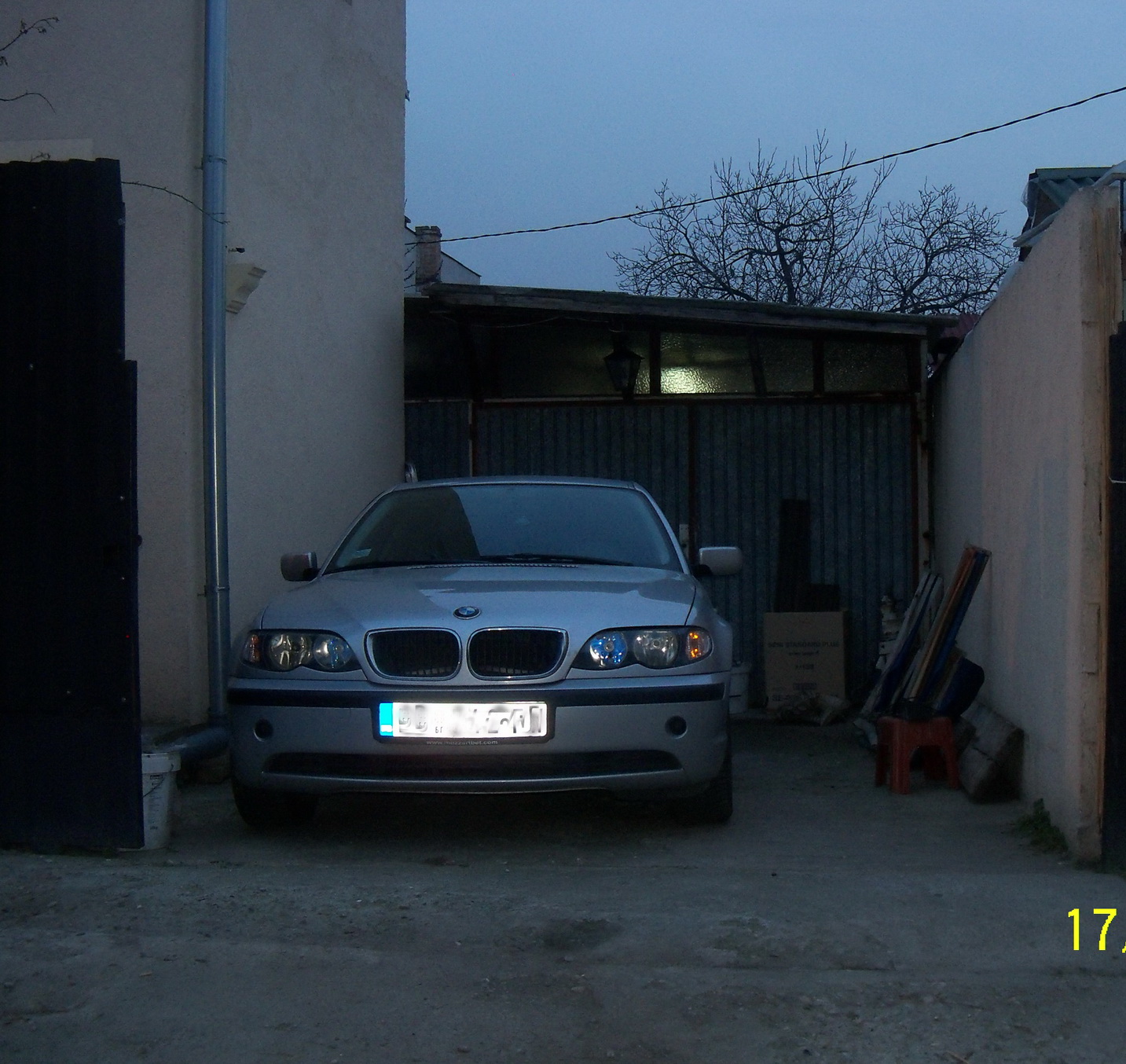

Napravio bih nadstresnicu za auto 5x3m. Da li je dovoljno postaviti po dva noseca stuba, ili preporucujete po tri sa svake strane? Koje kutije za nosece stubove, a koje za okvir? Koja debljina , da li je dovoljno 1.8mm? Stavio bih Lexan posto svetlost prolazi kroz njega i posto je lak. Koliko poprecnih profila da stavim po duzini na 5 metara i koje velicine? Moram li da pravim resetku ili ne? Nadstresnica je zasticena, iza nje je garaza, pored kuca, a sa druge strane zid od dva metra koji me odvaja od komsija. Podloga je betonska, da li da betoniram nosece stubove, ili da srafim za postojeci beton? Mnogo pitanja, a malo znanja, al' bolje da pitam nego da mi vetar oduva nadstresnicu:))). Gledam samo da bude sto jednostavnije i jeftinije, a da vrsi posao. Hvala na odgovorima i predlozima unapred:)))

Pa ako misli da će dodatne 2000-3000 hiljade dinara, koliko bi ga koštalo da uradi kako treba, da ga upropasti, neka razmisli o potencijalnoj šteti po vozilo sa slike

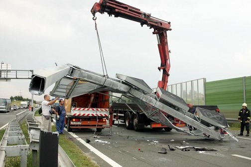

Анкер плоча 200*200 мм а дебљине 5 мм кошта 150 дин , 4 сидрена вијка фи 10 су 300 дин и нема бетонирања ако је постојећи бетон ваљан ... . Остало је лако срачунати , . Анкерисање стубова бетонским гвожђем спада у архикарабуџење . Кад се укомбинује лоше анкерисање са танкозидним цевима и дискутабилни заваривањем онда се дешавају ствари како на слици . Јасно се виде уста цеви и лоше анкерисање . Бетон и метал падају без крцкања и упозорења .

Ti bi na ovoj strani gde je zid kuce mogao da fixiras horizontalnu drvenu gredu i da tako izbegnes stubove na toj strani - ta horizontalna bi trebala da ide na visinu betonske ploce da bi je vezao za beton, a ne blokove - a na drugoj strani (ka komsiji) odradis 3 stuba povezeh ih vencanicom i kosina da ide otprilike kao i garaza iza. MIslim da ti je to najjeftinije i najlakse.
