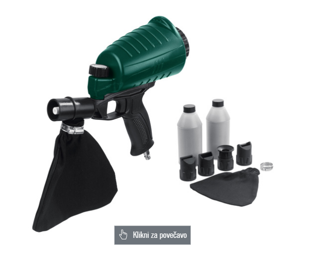

Postovani majstori, ne znam nista o peskarenju ali bih zeleo da naucim pa me zanima vase misljenje da li ovaj pistolj sa slike moze da posluzi za peskarenje, nista profesionalno za licne potrebe i mozda nekom tu i tamo uradim nesto ali nece biti nista veliko(naravno kad naucim), inace imam kompresor od 50L sa dve glave.Pozdrav i svako dobro.

Kupio sam ga u Lidlu pre
Kupio sam ga u Lidlu pre nekih mesec dana . Za sad sam prezadovoljan , jer meni je potrebno nešto da očistim alat od ostataka maltera , lepka , gipsa, jer često nemam uslova da to radim na licu mesta . Troši peska na angro , slab je ali za te pare verovatno i ne može da bude bolje . Samo dobra zaštitna maska i naočare ili totalna maska i teraj . Smile

Hvala, ja bih koristio za ciscnje od rdje, farbe i to najvise za svoje potrebe, e sad me zanima kako ide podesavanje pritiska na pistolju posto vidim da ima neki regulator i kako se krecu granulacije peska u odnosu za ciscenje materijala od rdje ili boje da li to ima neke veze, pitam jer totalni sam amater u vezi tog procesa.

Ima namenski kvacni pesak za
Ima namenski kvacni pesak za peskarenje ima ga po stovarištima . Regulaciju pritiska vršite na kompresoru ili pripremnoj grupi .Taj regulator na vrhu/nosu pištolja je za dotok peska . Uz pištolj ste trebali da dobijite dve flaše sa peskom pa probajte . Naravno dobra maska i naočare , rukavice i duga odeća
