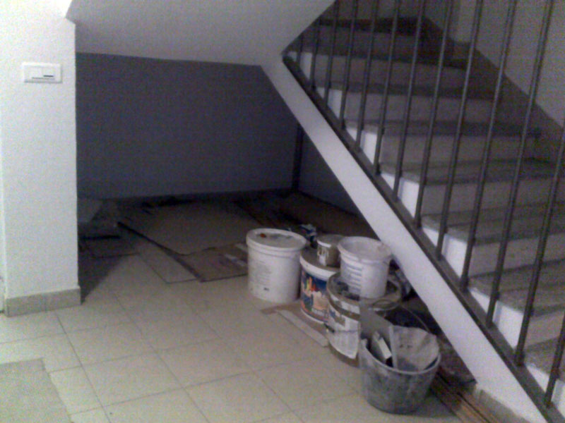

Naime, imam jedan deo ispred stana koji je potrebno zatvoriti metalnim vratima. (što se može videti na prvoj slici)

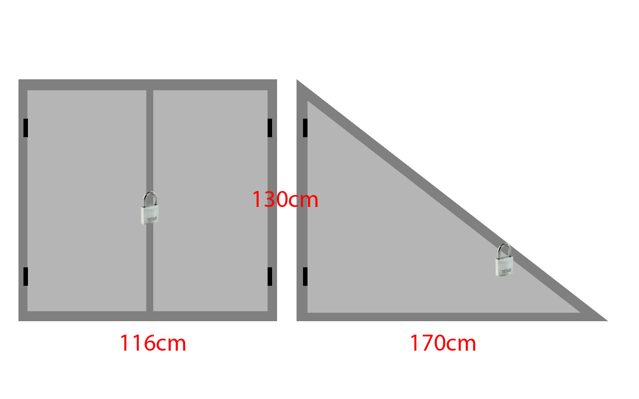

Trebalo bi ga zatvoriti nekim profilom i limenim vratima. Mozda kao na drugoj slici...

To nije neki komplikovan bravarski zahvat i moguće ga je realizovati na razne načine, uz korišćenje kvadratnih, cevi, vinkli pa do ZP profila.Da bi mogao dobiti traženu pomoć moraš reći gde se nalaziš, u kom delu Srbije živiš ili si negde van Srbije, pa će se neko već ponuditi da ti pomogne ko ti je najbliži ili živite, možda na istoj lokaciji.Razmisli , možda i o ssm varijanti, za ovo ti treba malo alata, a aparata za zavariranje ima i jeftinih.

Imam ja alat i aparat za varenje.
Znam da nije komplikovano, ali nisam nikad radio ništa slično i ne bih da se zezam. A postoji još jedna stvar koju ne bih znao da rešim... A to je kako da se sve ovo učvrstim za zidove na koje naleže.
Iz Beograda sam, na Vračaru.

Najbolje je da koristis Z P profile,a ucvrstis ih ankerima sa unutrasnje strane rama,da se ne vide.Za ankere mozes uzeti rebrastu armaturu fi 10 ili fi 8,iseces na duzinu 100mm,busilicom izbusis rupe u zidu,nabijes ankere cekicem,visak odseces i zavaris ram za njih.Mozes i klasicnim tiplovima da ucvrstis ram,tako sto ces izbusiti rupe na njemu da mogu proci srafovi,obelezis na zidu gde da izbusis rupe za tiplove i zasrafis ram za zid.
Lim za ispunu je najbolje da odneses kod limara da na apiponk-u savije sve 4 ivice pod uglom od 90stepeni,sirine 20mm i pricvrstis lim za ram pop nitnama.Sarke i brave imas u svakoj gvozdjari,trazis bravu za metalna vrata,tako da moze da udje u kutijasti profil koji ces koristiti(npr ZP profili su dimenzije 35x35mm)
Nije nista komplikovano,a mozes sam napraviti,ako imas volje,a gde zapne pitaj.
