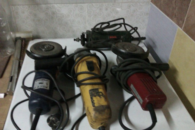

Svi alati su opasni.Imam Einhell zutu brusilicu od 900 vati, isekla je materijala i materijala i jos radi.
Slobodno je kupi, posle ces uzeti jos jednu da stalno ne bi menjao ploce, sto za secenje, sto za brusenje.
Hvala vam na ekspresno brzim odgovorima! Vidim da su misljenja dijametralno razlicita.. sta mislite o ovom modelu http://www.winwin.rs/alati-i-basta/alati-i-radionica/brusilice/bosch-uga... . E sad isto tako sam cuo i da taj bosh se isto pravi po principu einhell-a, znaci licenca od nemackog proizvodjaca a pravljenje je u Kini. Opet me buni malo ta prica da bi Nemci tek tako prodali nekome licencu( nebitno da li je za bosh ili einhell), a da pritom ne vrse proveru kvaliteta istog..
Радио сам са тим јефтином алатима са неким пријатељима, који су имали ту филозофију да не треба куповати профи алате, него нек ради док ради па онда нову брусилицу. Е у току само једног посла купљене су две брусилице и друга је на крају била за отпад. Па сад кад се стави на папир колико то кошта, рачуница је јасна. Ја и данас користим профи брусилицу Блек енд Декер, којих на жалост више нема, а радим са њом већ 30 година, два пута је виклована, а редуктор није мењан ни једном, а такав је модел да у њему нема никакве масти.Сервисер ми је скренуо пажњу да случајно не стављам неку маст. За викловање сам сам крив јер је радила у ненормалним условима у селу где је велики пад напона у мрежи и још плус је била на дугачком продужном каблу.
Meni je na maloj Bosch brusilici otisao zupcanik na rotoru, kupljena pre 20 godina.Ceka da se nadje zamena.
Isto tako je otiso i na maloj Iskrinoj (nju sam sredio).Zuti Einhel imam vise od 10 godina, i radi.Nisam profesionalac
i radije cu kupiti dve brusilice umesto jedne iz cisto prakticnih razloga.Ako se koristi bez siljenja, trajace.
Isto tako znam sta je dobar profesionalni alat, koji takodje imam i koristio je dok sam se profesionalno bavio poslom,
imam ga i sad(iz oblasti obrade drveta).
Razlika u alatu nekad i sad je ogromna, a i profesionalni alati crkavaju sto bi se reklo.A posto nisi profesionalac,
znas sta ti je ciniti.Za kvalitetniji, nikad nije kasno, jeftiniji nije uzaludno.Ja bih radije uzeo Einhell.
Hvala na odgovorima. Pogledacu jos ovu opciju sto mi je predlozio Zvukoljub, da pogledam mozda neku profi polovnu brusilicu kod servisera(nisam bas za opciju sa limunda i pijace), naravno ako je cena neka opustenija, a ako ne onda einhell. Pozdrav
Samo da je ne urocim!, ali kupio sam na akciji-promociji hitachi malu brusilicu fi115 za oko 45_50€( ali kad ju skinem zastitu, sto neiskusnima NIKAKO ne bih safetovao) stavljam za nijansu veciu plocicu, i radi kao sat. Prezadovoljan sam njome, i zao mi je sto nemam para za neke njihove druge alate. Eto ti ideje, ako ti rikne ta koju sada imas.
Скидање заштите са алата нема никакве везе са искуством или неискуством корисника. То је невероватан лош однос према самом себи и онима поред нас, јер су у питању такве брзине ротационих делова алата, да ни један нормалан човек није у стању ни да трепне, а већ ће бити повређен. Не треба се играти својим здрављем и здрављем присутних око радног простора. Никад, али никад не стидати заштиту са алата нити користити неадекватне резне елементе.
na moju dewalt u stitnik za 115 mm staje i ploca od 125mm.a sto se tice stitnika ja sa velike brusilice i tremilice nikad ne skidam a sa male uglavnom skinem da bih moga da pridjem u neki skucen prostor i onda nikad ne vratim jbg.
Брусилица је опасан алат и на том алату се не штеди. Ја никад не бих купио то што си гледао, боље купити полован профи алат, а и тога сад има за пристојну цену код сервисера тих алата или по пијацама, него куповати неки нов јефтин са којим могу само проблеми да се створе и опасност у раду.
