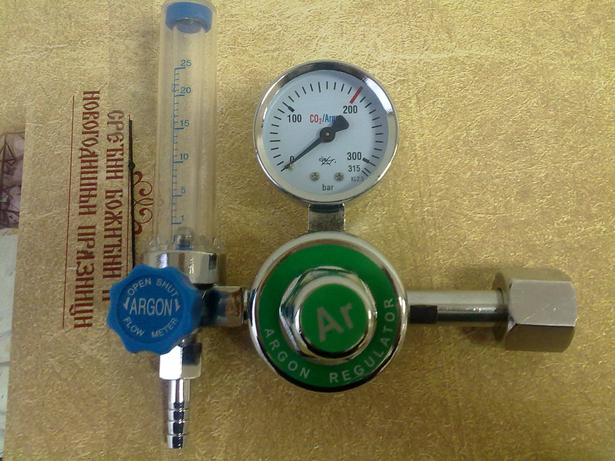

U fazi sam kupovine Co2 aparata za zavarivanje u nedoumci sam oko nabavke regulatora pritiska,vidim da ima dve vrste.
Jedna je sa sa dva manometra na sebi,a drugi je sa jednim manometrom i epruvetom.
Koji je bolji od ta dva,stim sto ovaj drugi imam za tri crvene.
Ovaj drugi ti je precizniji jer ti daje tačan podatak o protoku gasa na izlazu polikabla.Što je najbitnije da bi se podesili parameti za zavaivanje kako treba.Inače slika manometra koji si postavio je slika za argon a ne za CO2

Sliku sam naso na netu i postavio da bi se videlo o cemu sam pitao, a ovaj koji bi trebao da kupim je i za argon i za Co2 tako barem pise na njemu.
U ponedeljak cu ga slikati i postaviti.
I dali je mnogo za njega 3000 din?

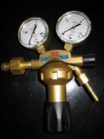

stangla
stangla's picture
Registrovan dana: 25/01/2011
ovo je za kiseonik za co2 nemam sliku mada spolja su isti.

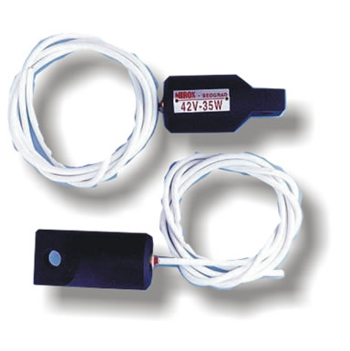

stangla
stangla's picture
Grejač
Grejač se montira na izlaz CO2 boce, a na njega se montira manometar.Napajanje grejača ide iz samog aparata ima izvod za grejač.Nije mi sad pri ruci aparat, ali ću slikati da se vidi kako to izgleda.Tako da se ugljen dioksid zagreva pre ulaska u manometar što sprečava zaledjivanje, kod većeg protoka.

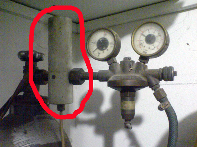

Obećao sam sliku grejača za CO2 i evo je:
stangla
stangla's picture
U nedostatku istog ,ja sam ranije koristio običnu štek lampu,sijalica greje i ne da da se zaledi.Moram da priznam i da je mnogo glupo to raditi hvala Bogu nije me ubila struja.

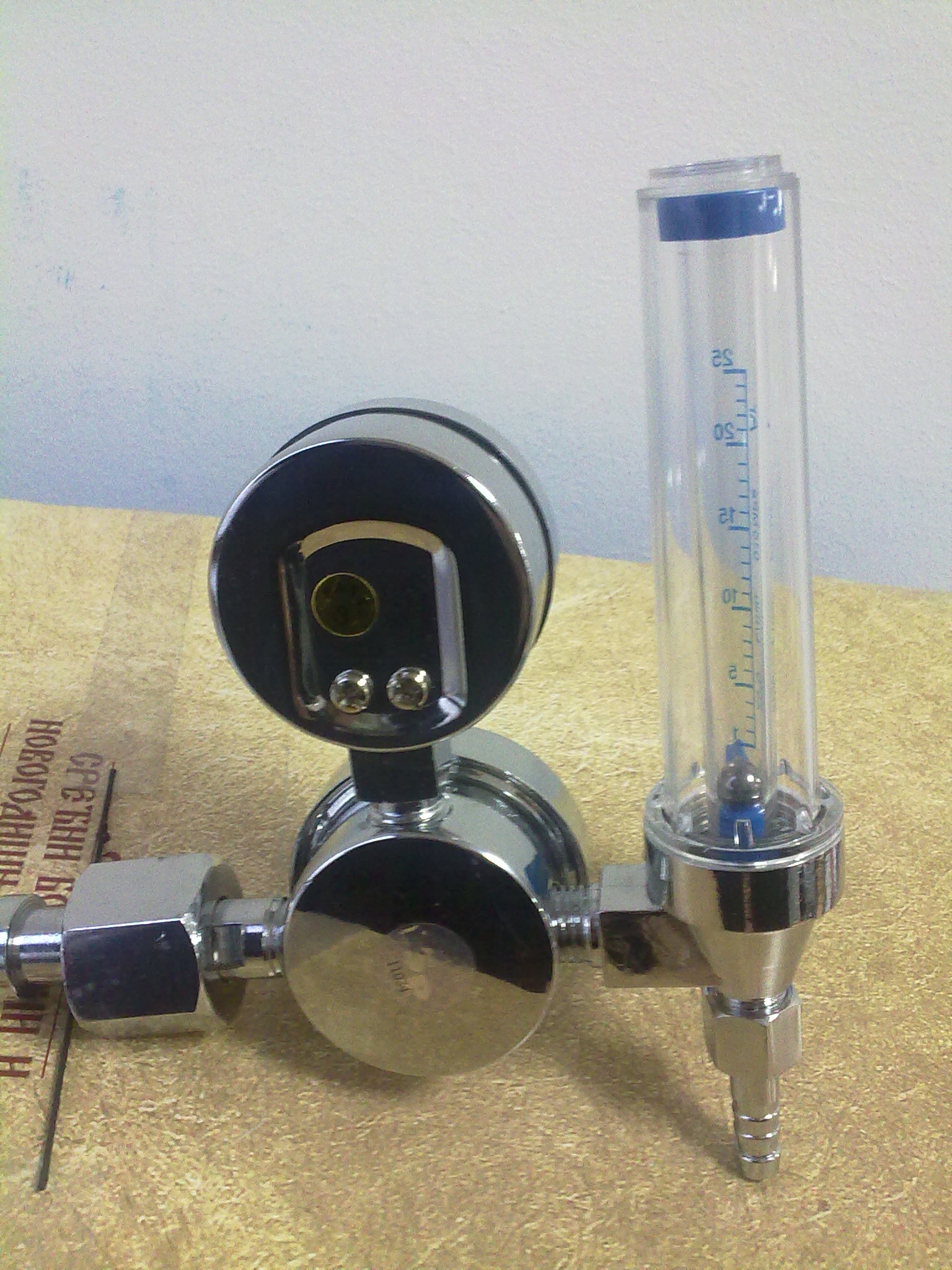

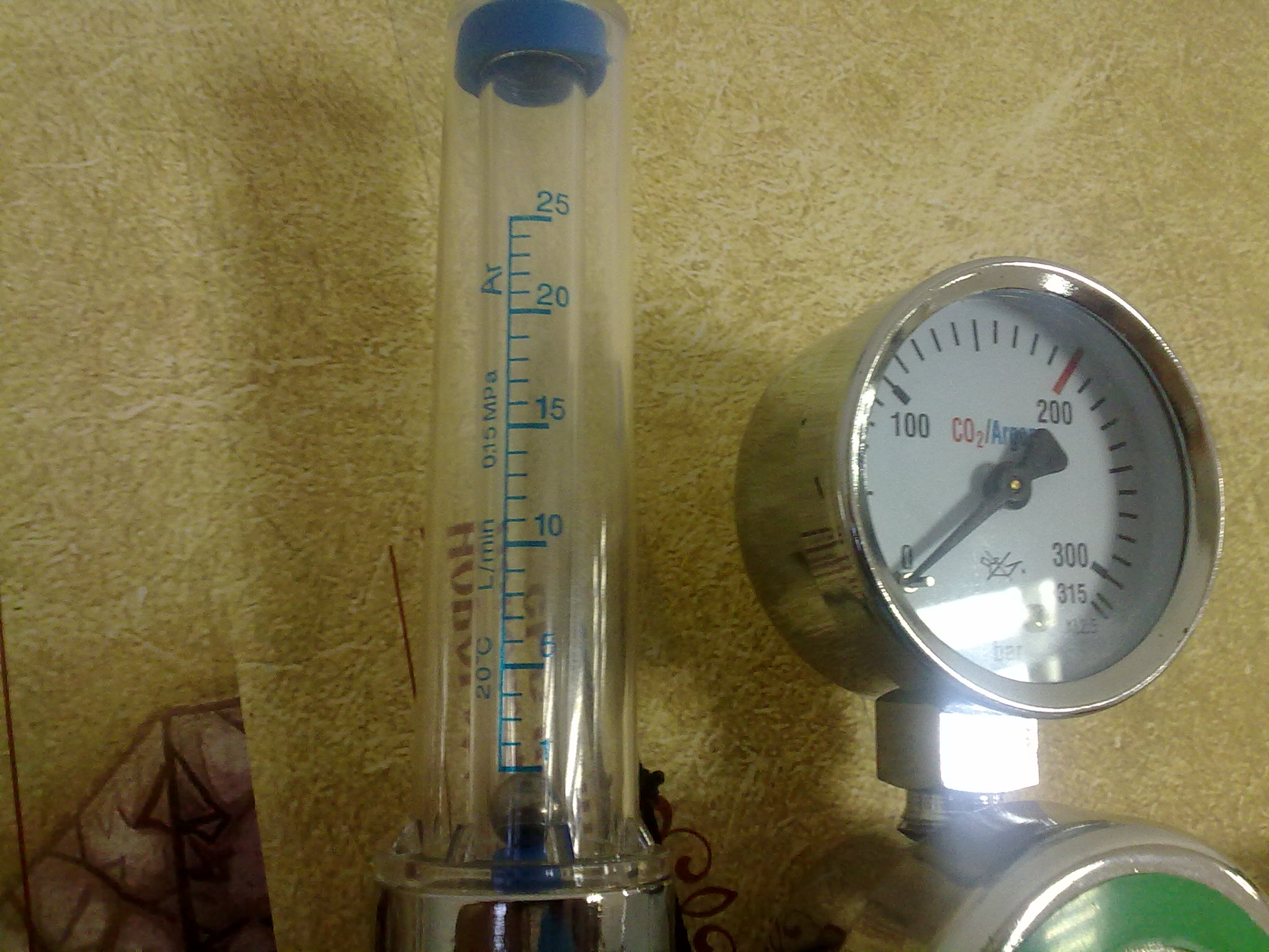

Evo i slike koje sam slikao telefonom,
dettka
dettka's picture
Registrovan dana: 09/12/2011

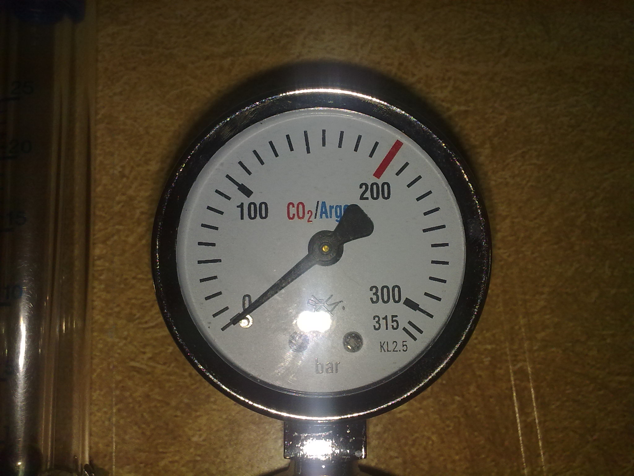

Dali moze ovaj regulator za Co2 ili je samo za Argon?
Prema onome šta priše na manometru može, jer je tamo oznaka i za CO2 i za Argon.A na izlazu je protokomer.
dettka
dettka's picture
Hvala na brzom odgovoru,koristice sigurno.
Znaci na protokomeru merim kolicinu gasa koji izlazi prema aparatu,bilo da je argon ili co2?
Tačno tako, a ima da se kupi protokomer sam za sebe, pa se ručno namesti na šobu i meri se protok, tj. podesi se željeni protok gasa, a zatim se protokomer skloni.Pri tome pogion žice mora da bude isključen.

Ako još nisi kupio aparat,nemoj da žuriš sa manometrima zato što ćeš možda dobiti uz aparat.
Što se tiče ovog manometra,trebalo bi da može i za CO2 mada ja na protokomeru ne vidim skalu za CO2(pošto se kuglica različito ponaša u ova dva gasa)

stangla
stangla's picture
Koliko se vidi manometar je za obe vrste gasa,a protokomer je izgleda samo za argon.
dettka
dettka's picture
To znaci da nece pokazivati tacnu kolicinu co2 gasa prema aparatu?
ognjeni_zmaj
ognjeni_zmaj's picture
Registrovan dana: 13/09/2009

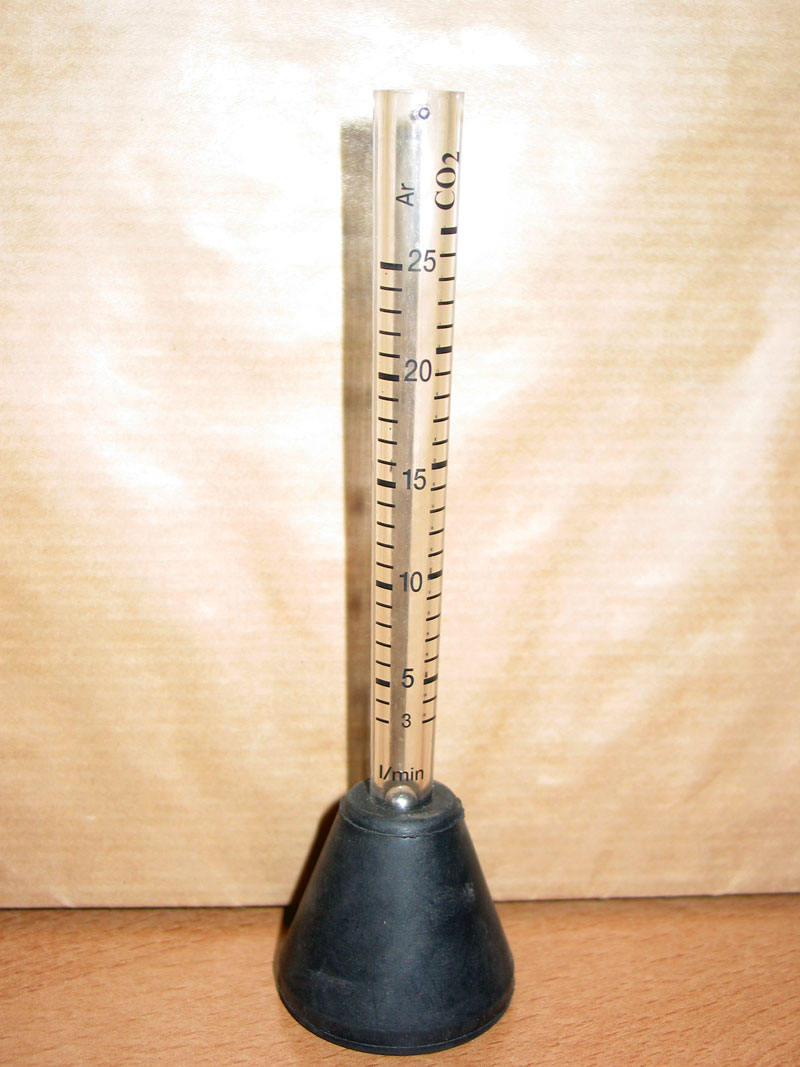

Definitivno,ako nema skalu CO2.Na mom protokomeru su ugravirane obe skale i prilično se razlikuju...

Tačno je da na protokomeru nisu identične skale za CO2 i Argon, ali je razlika minimalna, tako da mislim da se i taj instrument može koristiti bez problema.Evo slika da se uverite.

Pa do 10L je neprimetno aman isto tek posle te kolicine se primecuje razlike,
