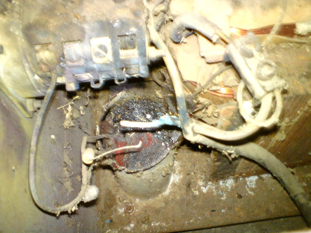

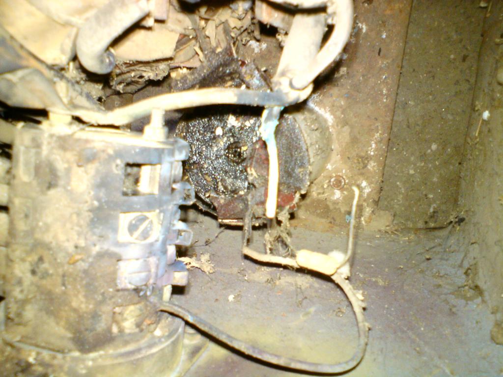

sam naslov kaze,riknuo,a taman sam se pripremio da nesto zavarim.izgorila je jedna zica sa trofaznog kabla,pojma nemam gdje ide.taj valjkasti predmet koji izgleda kao komad katrana ima na vrhu koji je sav ispucao,zicu sa otpornikom na kraju,a ta zica nigdje ne vodi.,to se sve nalazi ispod prekidaca sa kojim se podesava amperaza pri varenju.
riknuo mi aparat za varenje
pa i ja sam tako nesto pretpostavio,jer je nemoguce da ima zica iz njega sa otpornikom a da ne ide nigdje...a i zice iz napojnog kabla ne idu uopste direktno u prekidac 220-380V.vec iz transformatora...
Pa Darko,nema ti druge nego da zameniš taj kondenzator .Nije samo žica nego je i on kako kažeš-riknuo.Probaj da nađeš neku oznaku na njemu pa slikaj.

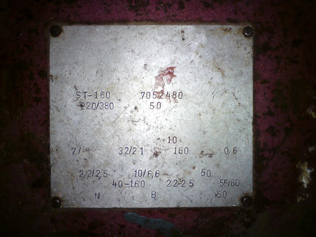

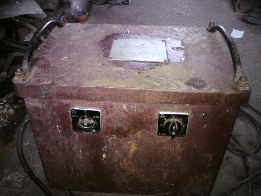

odneseno majstoru,bicete obavjesteni sta je bilo,zna li neko koje marke je ovaj aparat?
Valjak je kondezator, i otpornik ide paralelno , aparat je dobar to se vidi odma , ali neznam koja je marka , prvi put ga vidim
pozdrav
Marko
star je preko 30 god,izgleda id od mene,od kako znam za sebe imamo ga...ali ne znam koja je marka,mislio sam da nije iskra!?cini mi se da je neko postavio ovde slicne slike aparata,pa sam pretpostavio...
Mislim da je Koncar,premotavao sam jedan takav.

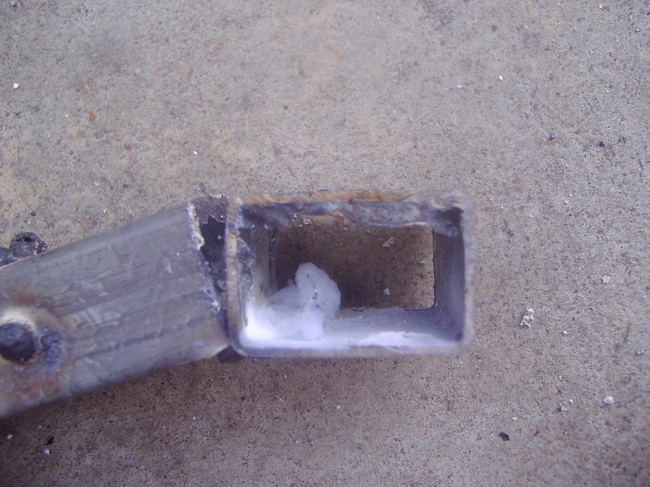

I ako hocu da zavarim pocinkovanu cev, sta trebam raditi s ozirom kako neko ovde rece da su ti gasovi poprilicno otrovni ( a ja vario, a ono se pojavljivala neka bela kao vuna, mogao sam se opruziti a i da ne znam sta me je snaslo) Sta ako se vari napolje, jel tada opasno, mogu li kakve maske pomoci.
jel ovo to sto je otrovno pored gasova
Otrovno jeste al da ces umreti il pasti u nesvest neces sigurno , u principu nijedna maska ti ne pomaze jer od maske ne mozes da stavis masku za varenje . Savet je ili vari napolje ili na promaji i malo se izmakni od dima .

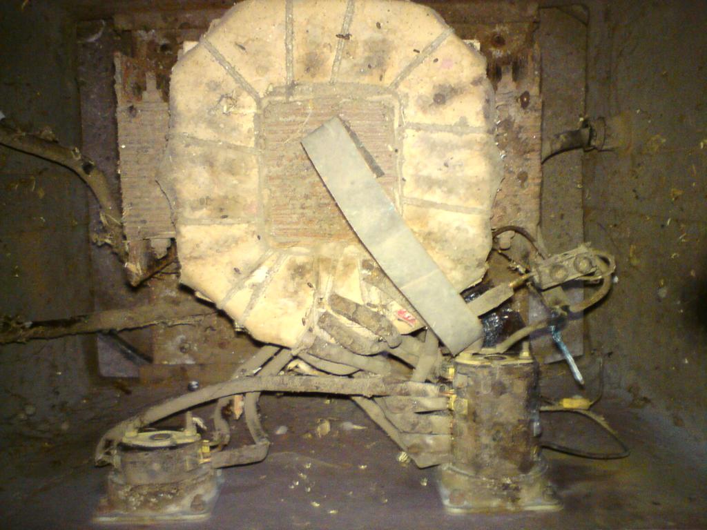

I ja aparat za varenje imam duuuugo, deda doneo iz austrije pre 40tak godina i evo ovo mu je prvi kvar.
Varili pre neki dan kod drugara neke kutije, skoro završio i primetim da slabije vari, lepi. Mislio sam da masa nije lepo zakacena, namestao, kad ono posle jedno 5 minuta i par dužih varova, ništaaaa... pomislio sam da je izbio osigurac u kući al posle provere vidim nije, aparat uključen a ne sija lampica niti zuji. Nadam se da je taj kondezator u pitanju, sutra cu da ga otvorim da vidim šta i kako je pa javljam.
PoZz
Eee, otvorio ja danas i na moje iznenadjenje, izgleda da je samo riknuo termo osigurac, tj. siguran sam da je on a kad zamenim videcu da li je sve po starom
inace, ja nikakav kondezator ni nemam... trafuljak, prekidac, ono jezgro za namestanje amperaze i ovaj termo osigurac... Prazna kutija al teskaaaaa
Taj valjak ,kondenzator verovatno,mora imati dva izvoda,mozda je ta žica s' njega?
