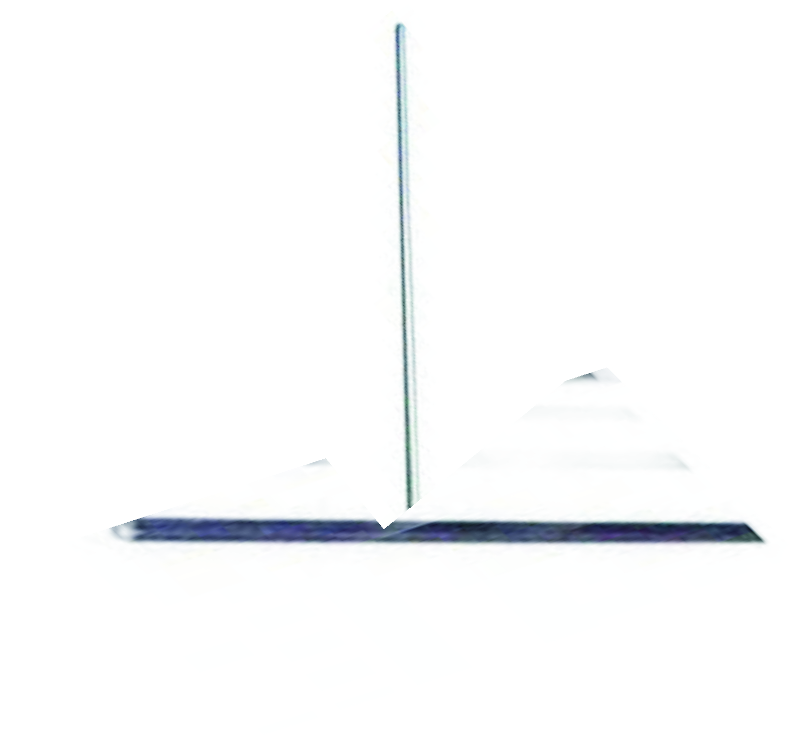

Zamolio bihza pomoc oko punkotovanja imam problem osavicu sliku kao primer sta mi treba ..Recimo na osovini od metala promera 3mm treba da zapunktujem zicu kao na slici od 1,5mm imam problem jel ova tanja mi uvek brze izgori ili jednostavno ne uhvati dobro posto je ova dole deblja ..ne znam kako da to resim i ispunktujem na neki nacin da to bude dobro..Verovatno ima neka tehnika
Mi u firmi koristimo aparate za tačkasto zavarivanje koji mogu žicu od 1mm da tačkasto zavare na metal. E sad ova tvoja je promera 1.5mm pa mislim da bi i nju mogao kvalitetno da zavari.
Inače mi punktujemo termopar žicu promera od 0.5 - 1mm za metal da bi smo merili temperaturu.
