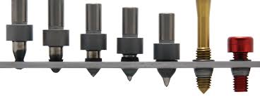

burgija je zaobljena i ide u tup špic, nema reznog djela već grije materijal kroz koji kasnije probije i ostavidubinu za kasnije narezivanje navoja. Inače se praktikuju ureznici koji valjaju navoj a ne oni što režu mada ja koristim ove druge jer nemam za valjanje. na slici je prikazano kako izgleda. Veoma je korisna kod inoks ograda upravo radim jednu kad je završim postaviću sliku. i da napomenem burgija zahtjeva veliku brzinu ja radim na 2000 obrtaja jer mi je to maksimum na glodalici a može se koristiti i na stubnim bušilicama samo se mora dobro stegnuti jer lako puca. postoje i dve vrste one koje čiste gornju površinu da bude ravna i druge koje ostave trag kao busole.

Apropo "termalne burgije " jeli ima neke rezne ivice ili je glatka pa buši samo frikcijom ...Opiši je malo uslikaj makro , deluje zanimljivo ,
