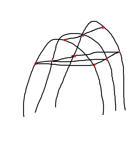

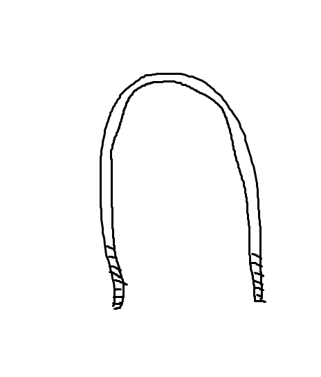

Zanima me da li postoji negde da se kupi U vijak?
Treba mi za plastenik, da obuhvati cev od 1" (luk plastenika), a navoji bi prošli kroz jednu 20x30 cev koja ide dužinom plastenika i učvršćuje lukove.
Ako neko ima neki drugi jednostavniji predlog neka kaže.
Hteo bih da izbegnem varenje.

napraviš ga od armature
napraviš ga od armature šestice ili osmice

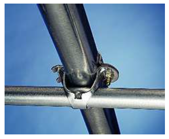

Da malo proširim temu, da li negde mogu uzeti ovakve spojnice, ili se i to posebno naručuje?

http://www.plastenici-dh.com/index_htm_files/835.jpg
Može i nešto ovako. Samo što izgleda da se sve to mora naručivati da se napravi.

A moze i od navojne sipke.

Може од свачега да се направи
Може од свачега да се направи обујмица ... Али на носећој цеви би та обујмица требала да буде што тања , јер ће у супротном на том месту долазити до пуцања или цепања фолије ...

Jel može neko da proceni koja je ovo debljina žice(armature), 6mm? To se već koristi, ne verujem da to može da kida najlon, oblo je Stare
Kontam da uzmem neku pocinkovanu žicu, čeličnu i da tako savijam, možda 6mm.

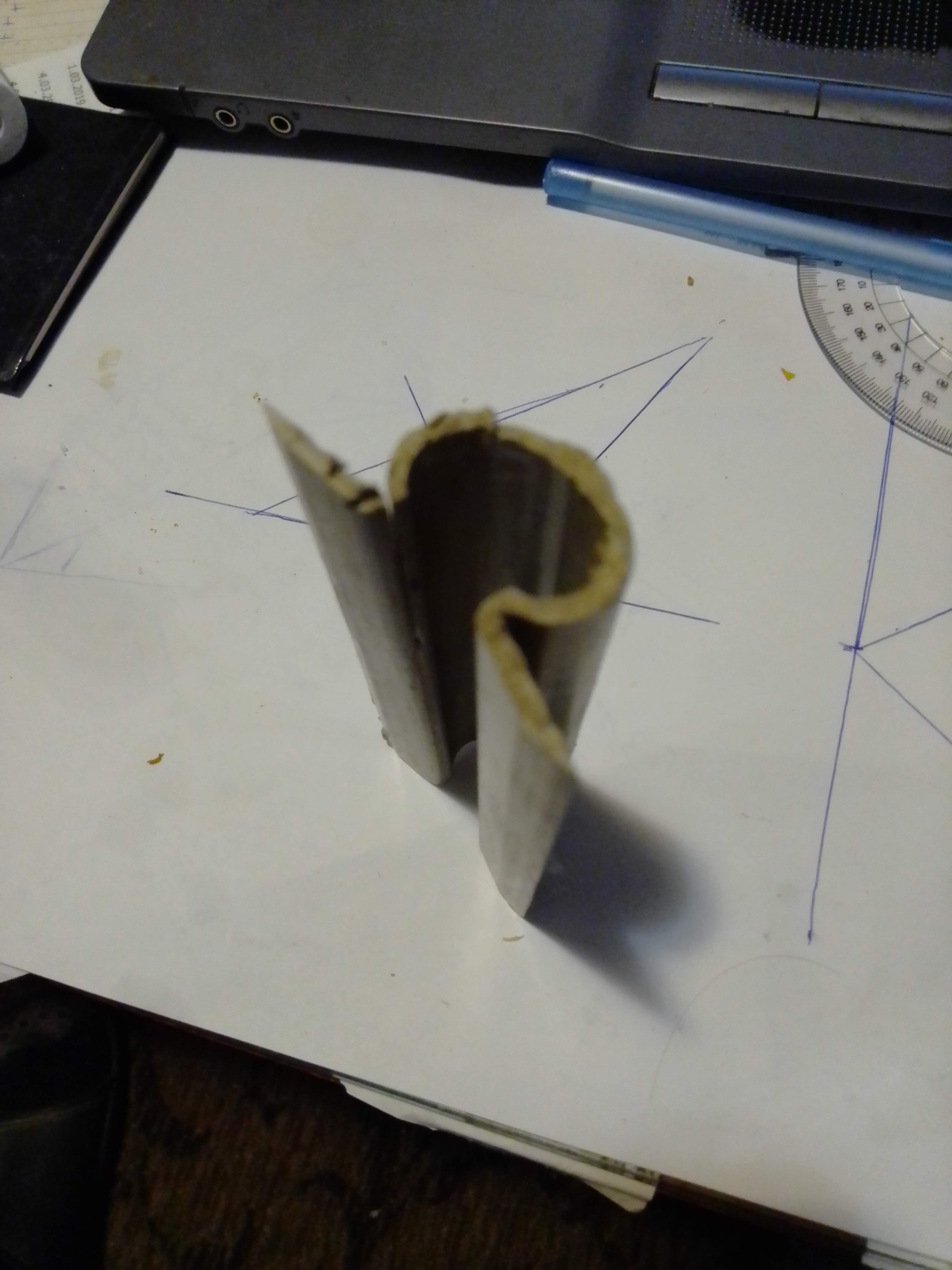

imam stari plastenik, kojem su tokom vremena popucali držači najlona a koji su napravjeni u obliku grškog slova omega (u profilu Takvi plastenici su prije rata proizvodili se negdje u Kutini ali nisam siguran 100%. Da slučajno neko zna imali iko na području bivše države da proizvodi takve držače?

ako je od plastike odštampa
ako je od plastike odštampa se na 3D printeru sad ga već ima u svakom većem mestu

Ovi drzaci ako se ne varam hvataju najlon tako sto se navuku na cev luka plastenika, i uhvate najlon zmedju cevi i drzaca. Probaj isjeci plasticnu ili okiten cijev na duzinu koja odgovara pa rasjeci cijev uzduz i dobices caure i napraviti slicne ili cak iste. Ako hoces i ove omega krajeve, zagrijes fenom i razvuces ivice.

A u ovom slucaju plastenika, ja bi izbusio cijevi i provukao Torban srafove, da ne ostecuju najlon a kad stegnu cijev, nema da mrdne. Lako se sve rasklapa, ne utice na jacinu konstrukcije i mislim da je lako rjesenje.
Za ove poprecne cijevi, mada iskreno mislim da nisu ni potrebne, na krajevima se u samu cijev ubace matice, izbuse po recimo 3 rupe sa strane vrhova i matice se povare unutar cijevi da u njih moze da se zavrne sraf koji prolazi kroz lucnu cijev, ili se matice navare na vrh cijevi, recimo po 2 komada da bude jace.. na lucnoj cijevi se sa strane navare komadi flaha i izbuse, kako ne bi sraf isao kroz cijev jer bi strcao mimo luka i mogao da osteti najlon.

to mi nikad ne bi palo na pamet, samo nemam pojma jel to skupo, ako jest onda bi moro ovu drugu varijantu bušenje kroz cijevi i šarafom pričvrstiti najlon sa razrezanim komadom alkatenske cijevi odgovarajućeg profila!! Hvala na iseji !!

Samo kad rasijeces okiten cijev i napravis caure, zagrijes upaljacem ili necim vrucim ivice da se smeksaju, jer je plastika kad se isijece jako ostra pa hoce da prosijece najlon. plamenom prodjes po ivicama da se zatupe i eto najjeftinijeg rjesenja
