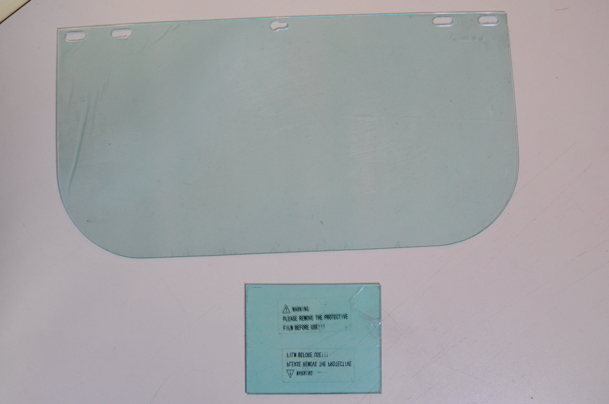

Imam ideju da polikarbonatnu plocu koja se koristi kod jednog ovakvog vizira http://backend.ekapija.ba/Uploads/Tender/Images/vizir_jpg_1.jpg isecem skalperom na odogovarajucu meru i koristim kao zamensko "staklo" na masci. Ovo dolazi u obzir samo ako nije stetno po zdravlje, tj. ne pada mi na pamet da ustedim malo para po cenu vida.
Vizirsko staklo sam kupio u radnji za htz opremu za potrebe brusenja. Ima CE oznaku i stampano uputsvo u kom lepo pise da je namenjeno zastiti od cestica cija brzina kretanja ne prelazi 120 m/s, a da se za varenje ne koristi, jer nema filtrirajuce osobine i nije otporno na rastopljeni metal. E sad, ako i pored navedenog sme da se koristi polikarbonat od vizira to bi bila odlicna usteda, jer vizir kosta 340 din, formata 20x40 cm, a iz njega se moze iskrojiti 5 komada spoljnog "stakla" za moju masku, dok u radnjama za varioce gde se prodaju zamenska "plasticna stakla" format 150x200 mm kosta oko 200 din i vise.

zastitno providno staklo ima samo ulogu zastite za samozatamnjijuci filter
