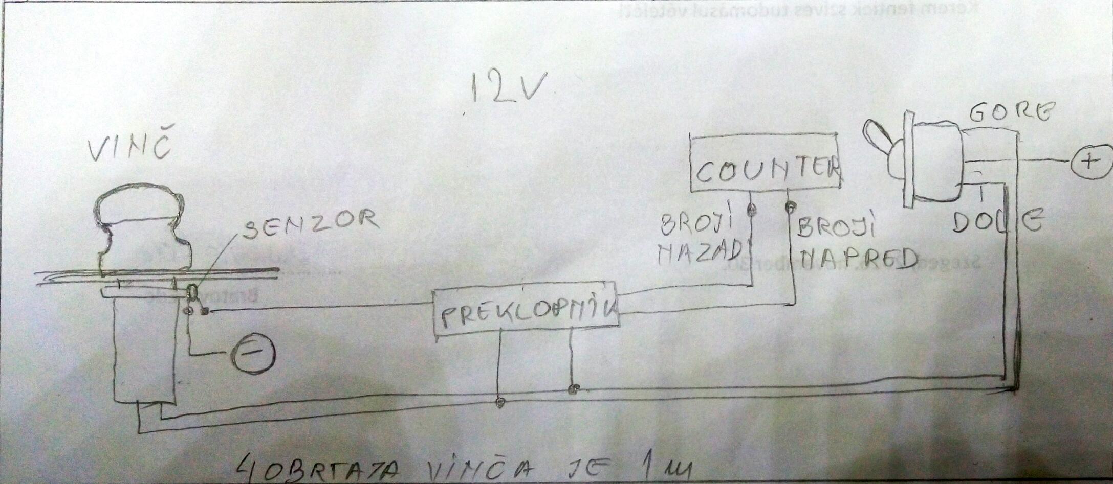

Na brodici je postavljen elektricni vinch za spustanje i dizanje sidra,sa ugrađenim senzorom za broj obrtaja vincha.
Kupio sam elektronski caunter da bih odredio koliko trebam spustiti ili podici sidro u zavisnosti od dubine(na dubinomeru)
Problem je što el.counter nije original(skup je)pa ne pokazuje metre vec koliko se puta okrenuo vinch.Potrebno mi je da svaka 4 impulsa iz senzora pokaze kao 1.
Drugi problem je što iz senzora ide samo jedna zica a na mom caunteru su na ulazu dve.Jedna za povećanje brojeva a jedna za smqanjenje brojeva na displeju.Drugim recima kada na prekidacu pritisnem spuštanje sidra brojevi na displeju bi trebali da se povecavaju,a kad dizem da se smanjuju.
Nacrtao sam nesto da bi se bolje videlo sta mi treba pa prilazem u prilogu.
Pozdrav Prima
