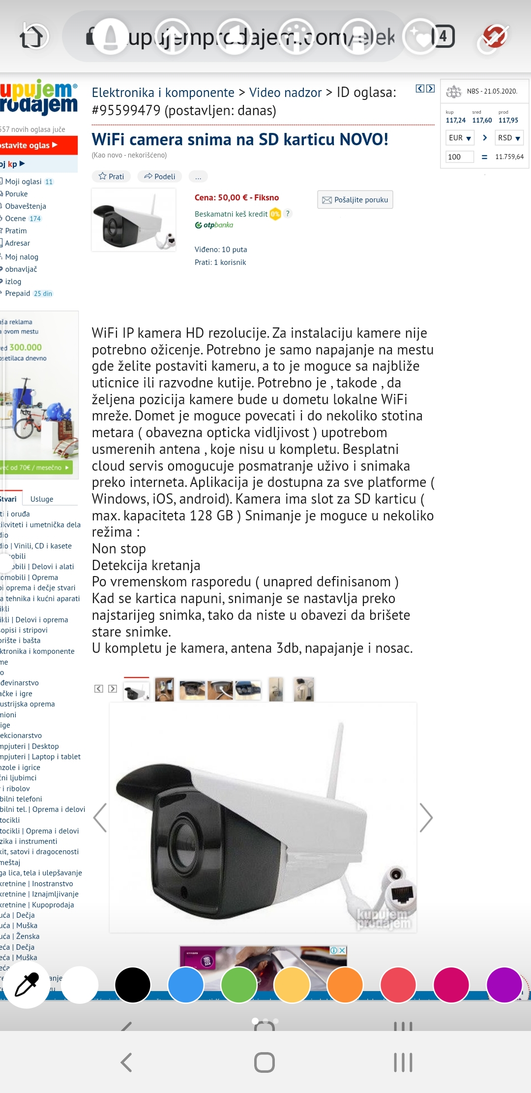

Dal se isplati kupiti kineske ip wifi kamere za video nadzor koje se prodaju po 30€ ili 50 € na kupujem prodajem,pritom ne mislim na poznate kineske brendove,nego su to neki levi brendovi ili čak samo pise wifi camera a brend i ne pise.Dal je neko ovo vec kupovao.

Ja imam neku, koja se vrti i nije lose. Za ono sta meni treba je ok. Svake 2 sekunde se javlja kinezima pa je mozes pratiti preko aplikacije na mob.
Direktan IP pristup je ocajan, baguje cesto. Nikako na njoj nisam nasao opciju da mogu da gledam uzivo, osim preko integisane stranice. Tako da integracija u nesto trece je nemoguca. Sto je po meni suludo...

IP kamere iako su predstavljale bum u pocetku kad su predstavljene su maltene pocele da odumiru lagano. Za sada je AHD (analogno digitalna)tehnologija nesto sto je trenutno vrh tehnologije, a cjenovno je tu negdje sa IP kamerama. IP jesu prividno jednostavnije, nema snimaca, prenos sgnala wifi, mogu vecina da snimaju na svoju memoriju ili karticu, imas direktan pristup preko neta (u praski se pokazalo kao bas malo problematicno), ali to je sve samo teorija, u praksi se pokazalo malo tezim. WIFI signal hoce da brljavi cesto, sto mozete osjetiti i po mobilnim telefonima, nekad radi super, nekad kao da zabaguje ma koji operater bio i koji wifi uredjaj. Imaju kasnjenje od nekoliko do desetak sekundi. Prikaz slike je poprilicno los ako se posmatra preko neta.
I recimo ako je u 1080p rezoluciji, na karticu od 32GB stane nesto oko sat vremena video zapisa, sto je slozicete se smijesno malo.
Za 40tak eura imate vec recimo dahua AHD kamere koje su po meni odlicna varijanta sa IR diodama ili za stotinak evra dahua star bez IR dioda koje i nocu daju snimak u boji , snimaci faraday spadaju u solidne (kod snimaca voditi racuna o pasivnom hladjenju elektronike, jer oni sa ventilatorima znaju biti jako bucni, sto teoretski ne smeta, ali u praksi zna da irititra), e sad sve je u tome za sta vama treba kamara.
Za jednu kameru da nadgledas ulazna vrata i slicno, moze i obicna analogna da se spoji sa tv-om pa da snima na karticu, za video nadzor, svakako bi preporucio neki bolji sistem. Ip, to ono bas ako zelite da probate.
