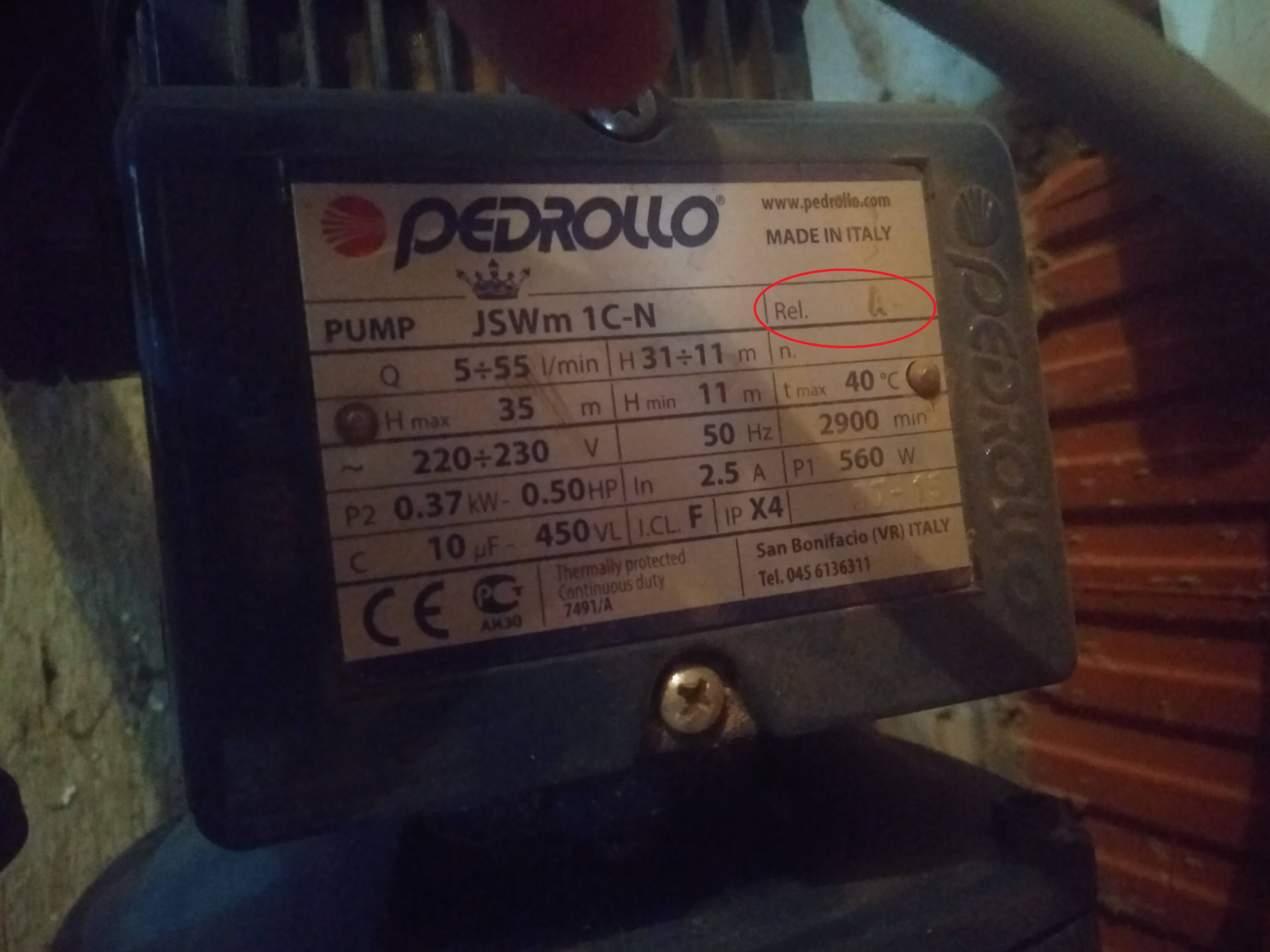

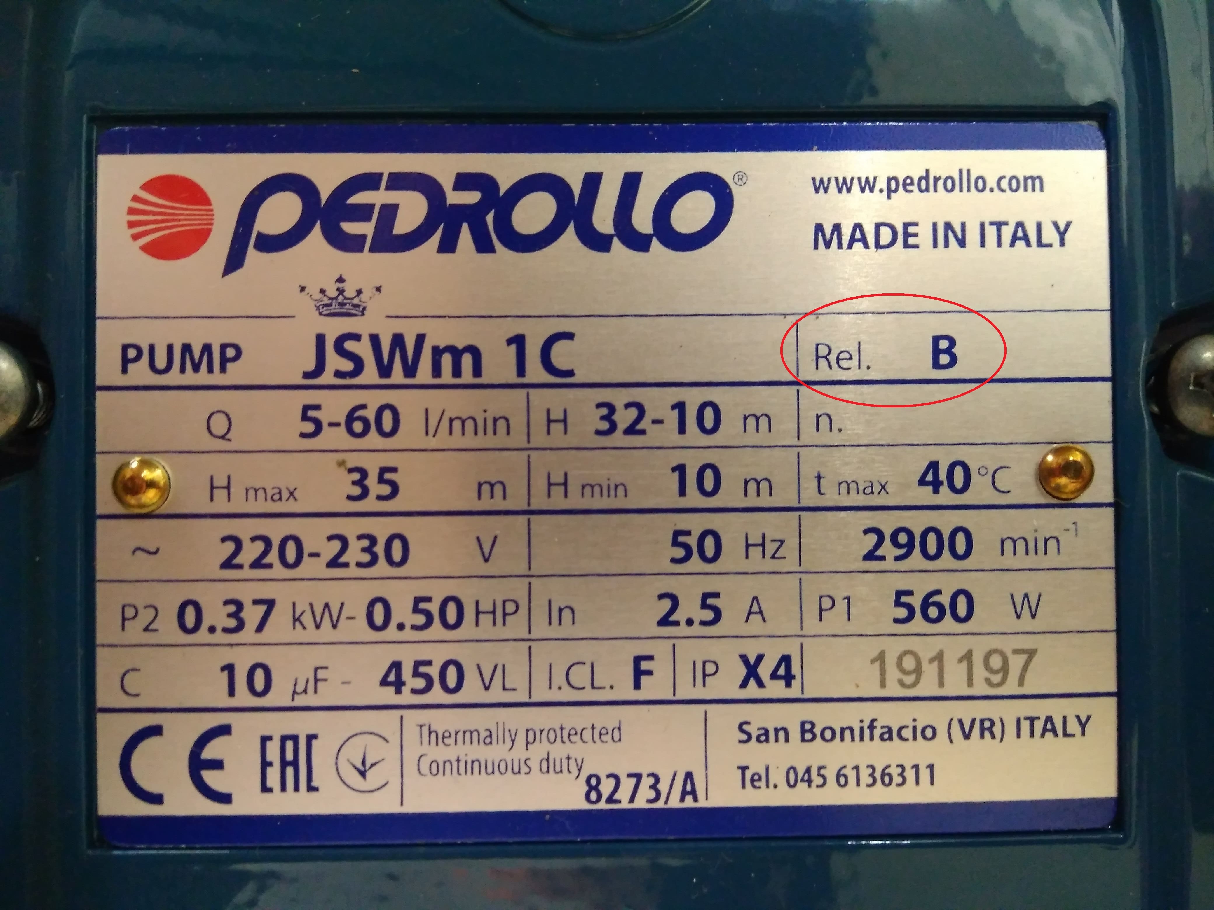

Hocu da zamenim samousisnu pumpu za vodu. Odnosno kupicu novu a staru cu da servisiram i da mi sluzi kao rezervna. Nisam nigde naisao na isti model kao ova dosadasnja koju koristim. Verovatno se taj model ne proizvodi vise. Naisao sam na skoro istu ali jedna oznaka na pumpi je razlicita i pitao bih nekoga ko se razume da li su dve pumpe sustinski iste. Oznacio sam na slikama razliku. Na jednoj je oznaka "Rel. A" a na drugoj "Rel. B". Da li mi neko moze reci sta to znaci i da li su to sustinski iste pumpe? Unapred hvala.

Po karakteristikama su neznatno različite, JSWm 1C ima neznatno bolje karakteristike u odnosnu na JSWm 1C-N.
U suštini su to iste pumpe.
Predlažem ti da nazoveš Elvis Šabac koji je uvoznik Pedrollo pumpi i da se raspitaš. Inače imaju i dosta povoljne cene.
Pretpostavljam da Rel. skraćenica od released.
