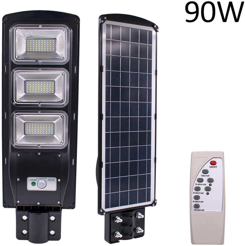

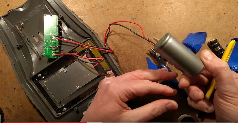

Imam ova dva reflektora po 90w i dobro su svijetlili dok su bili dani sa vise sunca dolaskom hladniji dana i kapacitet baterije je oslabio i jedva da moze trajati par sati pri max.osvjetljenju.Interesuje me postoji li moucnost da pojacam kapacitet baterije dodavanjem jos jedne baterije ili da zamijenim kompletnu bateriju sa kvalitenijim baterijama iz laptopa recimo ili aku busilice posto mi ova kineska ne izleda bas kvalitetna zadnja opcija mi je budzenje sa nekim adapterom ali bih opet da mi ostane punjenje preko panela a da se adapter recimo ukljucuje kad senzor ukljuci led lampe.Reflektori su na stubovima pa ih nisam skidao ali ima video na youtubeu kako izgledaju inside Smile https://youtu.be/kGi7Y-mB_OY

Dodavanjem baterije neces nista postici, jer ni ta koju imas ne moze da stigne da se napuni.
Ali dodavanjem jos panela, odnosno solarnih celija, mozes pospesiti punjenje. Ne znam koliko je to jednostavno izvesti za taj reflektor.

znaci ostaje mi samo zica i adapter interesuje me samo mogu li dodati adapter a da mi ostane i punjenje preko panela i koji bi trebao u tom slucaju da bude napon i snaga,u tom slucaju bi dobro bilo da se adapter ukljucuje preko foto celije kad i sama rasvjeta Smile ovo su neki podatci sa aliexpresa o ovim reflektorima na ambalazi nije bilo nikakvih podataka
Voltage: 6V polycrystalline solar panel
Battery capacity: 90W: 10AH
Battery specification: 90W: 3 lithium iron phosphate battery

Modifikacija napajanja može da bude problematična jer u principu nije dovoljno samo dovesti napon do elektronike. Treba ga pravilno povezati i obezbediti razdvajanje električnih kola.
Ova svetiljka konkretno ima relativno slab solarni panel i to je u suštini glavni nedostatak koji je kompenzovan time da uglavnom radi na minimalnoj snazi, a pojačava se samo kada senzor detektuje pokret. Sama zamena baterije većom ne bi značajno popravila situaciju ako bi poboljšanja uopšte i bilo. Trebalo bi tačno proveriti kakva je baterija unutra jer ih ima raznih (ovde je najverovatnije LiFePO), a ovde je kontrola punjenja i zaštita od pražnjenja ugrađena na samu bateriju jer je cela elektronika funkcionalno prilično jednostavna.
Pri dodavanju eksternog napajanja ako bi ga samo smestiti između kontrolne elektronike i LED ploče to onda zahteva i drajver za LED, a ako tamo odvedeš napajanje onda ti ni solarni panel i baterija ne trebaju pa je pitanje da li je to uopšte rentabilno raditi. U svakom slučaju izvodljivo je.

posto panel daje napon od 6v postoji li mogucnost da spojim adapter od recimo 6v 1Ah preko dana da puni bateriju i da se isti iskljuci na foto senzoru kad padne noc(senzor na 220v) ili da isti koristim preko noci da reflektor radi u punom rezimu zajedno sa baterijom,a da je pritome ne prepuni(mislim da ima zastitu ) ili da sve prebacim na driver za led ali opet ne znam koji da kupim za ovih navodno 90w driver od 100w otprilike je oko 20eura a to mi se bas i ne isplati uz ozicenje od nekih 15 eura plus sam reflektor nema me nigdje Smile
