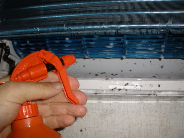

Da čovek ne bi pogrešno razumeo, NE skida se cela unutrašnja jedinica, već samo prednji deo plastičnog kućišta. Posle skidanja ostaju ogoljeni radijator, elektrika i ventilator koje drži zadnji deo kućišta i koji tada mogu da se čiste.
Peraja ventilatora se čiste mekanom četkicom (može i neka stara za zube) horizontalno, uzduž peraja. Najbolje je istovremeno držati blizu i crevo uključenog usisivača, da se prašina ne bi rasipala po prostoriji.
Nakon sklapanja, može se ispod poklopca ili između filtera i radijatora staviti neki osveživač vazduha (recimo mirišljavu jelkicu za auto).
:!: OBAVEZNO isključiti klimu iz struje pre rasklapanja!

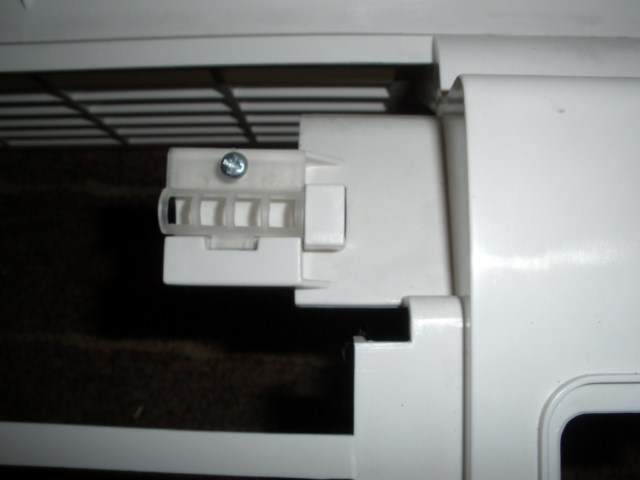

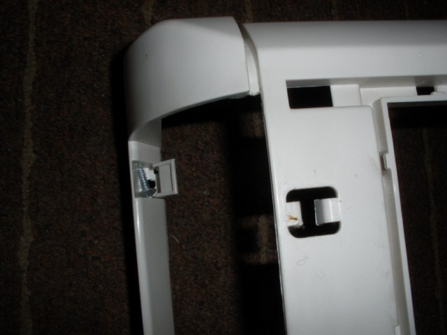

Inače, sve klime koje sam video imaju obično tri šrafa u donjem delu, ispod usmerivača. Na nekima se vide, a na nekima su skriveni plastičnim čepićima. Vidi slike i biće ti jasno.
Prvo treba skinuti usmerivač (prvo se otkači njegov srednji nosač, a onda savijanjem na sredini izvuče iz bočnih nosača).
Zatim se ti šrafovi odvrnu, pa se ceo prednji deo plastičnog kućišta otvara povlačenjem na gore, pazeći da se ne polome držači koji se prilično teško odvajaju od zadnjeg dela kućišta jer su uklopljeni u njega.

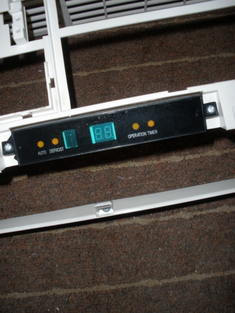

Takođe, obično se na prednjem delu nalazi i displej, čiji kablić je sa konektorom spojen na glavnu pločicu sa elektronikom. Taj konektor takođe treba otkačiti.
Uostalom, ionako mi je klima zrela za čišćenje, pa ću pokušati da napravim foto-strip o rasklapanju i čišćenju. Nije ništa komplikovano, najteže je prvi put. Cool

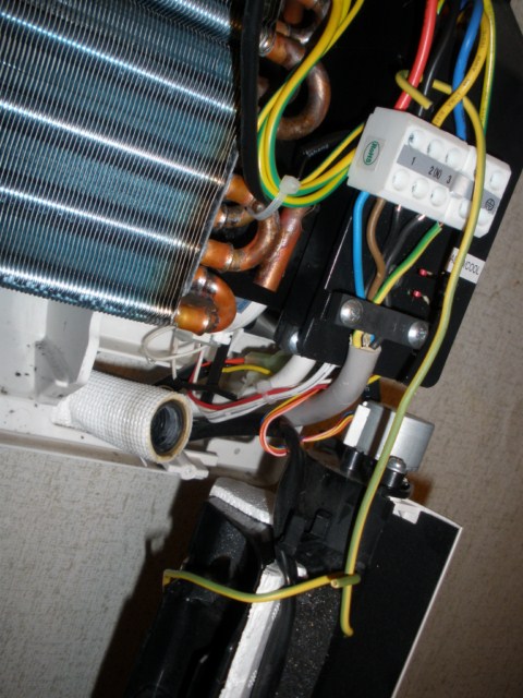

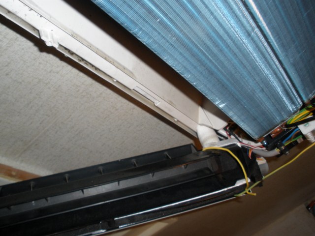

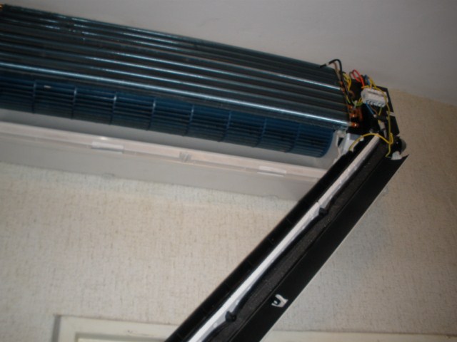

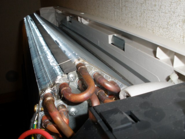

Ciscenje i pranje lopatica turbine klima uredjaja Midea / delimicnim rastavljanjem i bez skidanaja cele jedinice dole /
Napomena:
Slike koje su prilozene redom, namenjene su za rad licima koja ipak imaju odredejen nivo tehnicke kulture opsteg tipa, zahteva se odredjena pazljivost pri radu, kao i priprema u smislu materijala i alata ( Tecni deterdzent, cetkica, rucna pumpica, korito za vodu, malo krpe za brisanje, merdevine, krstasti odvijac, komad deblje pvc zice za pricvrscenje korita kondenzacije. Odredjene operacije koje se podrazumevaju pri radu nisu posebno prikazane, npr sastavljanje je obrnutim redom od rastavljanja i sl.
Konkretno je prikazana demontaza uredjaja tipa Midea, ali po analogiji mogu se rastaviti i ocistiti i druge marke /unutrasnje jedinice/ klima uredjaja. Za ove radove odvojite dva tri sata vremena, bez zurbe, da se sve lepo osusi posle pranja, najbolje kad se uredjaj nece koristi par dana.
NAPOMENA:
Klima uredjaj moze biti koristan uredjaj, ali samo ako je cist i to iznutra, sto je dosta redak slucaj, u suprotnom je pravi izvor zaraze. Nepravilna upotreba klime sigurno vodi do bolesti.
Ako jednom budete sami uradili ovakvo ciscenje shvaticete sta imate u kuci i u kojoj su zabludi kupci skupih hemikalja za spoljasnje ciscenje klime, kad se isto vrsi samo pranjem lako dostupnih mrezica i filtera i spoljasnjim produvavanjem hladnjaka bez pranja turbine. Jednostavno od servisera bi trebalo zahtevati licno kontrolu i pregled oprane turbine i unutrasnjih delova, za one pare koje naplati obaveznim godisnjim servisiranjem.

explorer
explorer's picture
Registrovan dana: 09/12/2009
Napomena:
NAPOMENA:
