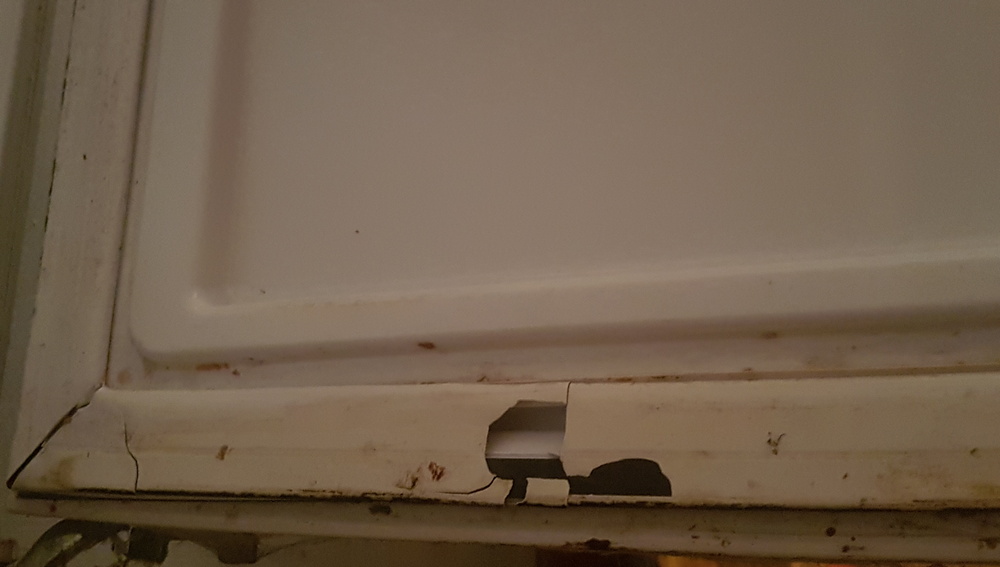

U zadnje vreme mi frizider ledi - cela zadnja ploca je u sustini zaledjena i termostat se ne gasi ako ga ja ne ugasim rucno.
Posto sam malo citao sta bi bio uzrok ovome, osim kvara u termostatu, kazu ljudi da je moguce da je problem guma koja dihtuje vrata. Posto vidim da one nisu bas nesto jeftine, i ne bi da testiram, treba mi misljenje na osnovu ove slike da li bi ona mogla biti problem.
Postoji mala pukotina na donjoj ivici, ali cini mi se da frizider ipak drzi vakum donekle.

Evo i slike

Guma sazrela za zamenu davno a bilo bi zgodno po nekad očistiti i frižider.

Prvo zamijenis termostat posto je on najjeftiniji. Imao sam i mnogo gore dihtunge na zamrzivacu pa je radio skoro pa normalno. Termostat je najcesci uzrocnik velike kolicine leda, ili da vrata ne zatvaraju kako treba, ali onda mora biti bar 1cm lufta

Hvala Bosske. Zamenim termostat pa cemo videti dalje.
