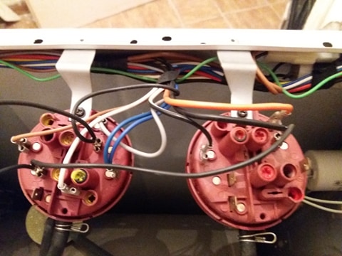

Pozdrav ljudi,, Radi se o gorenje wa583 Masini za pranje vesa .
Problem je sledeci Masina prima i izbacuje vodu u isto vreme a programator ne okrece stoji u mestu.
Oba hidrostata sam proverio Cuje se sklockanje i produvao crevca ispod , ocistio filter donji mada neverujem da ima on neke veze ... Problem je i dalje isti na ovom desno kao da fale 3 zice ili gresim evo i slike dole... Dali neko zna sta dalje raditi ?? bio bi jako zahvaalan da odgovorima misljenjima bilo kakvim!

Hidrostati tako treba da
damirko
damirko's picture
Registrovan dana: 25/02/2012
Hidrostati tako treba da stoje (taj sa tri zice sto ti zoves je ekonomik)
proveri da ti crevo za izbacivanje vode nije spusteno isuvise nisko ono treba od poda da bude podignuto oko 60-70 cm
