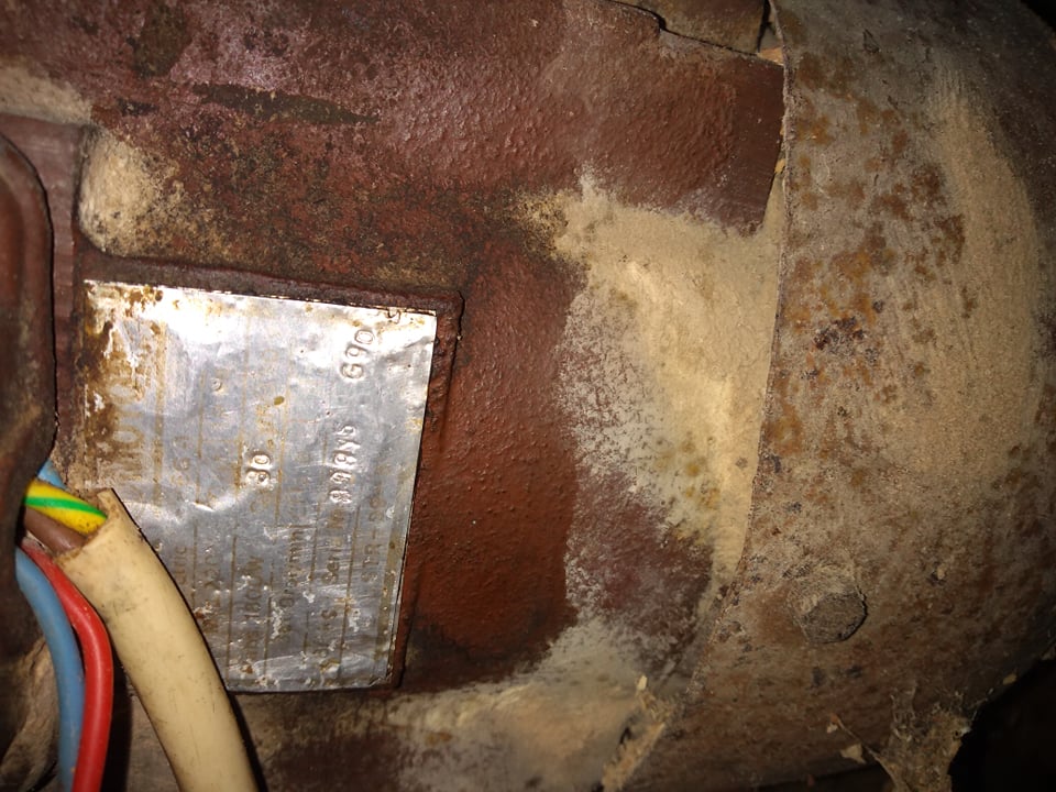

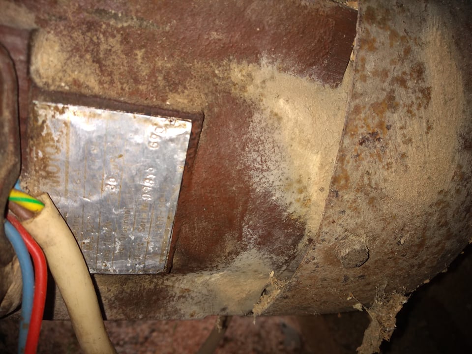

Pozdrav svima,
dobio sam ove slike, nisam uspeo da prepoznam o kom motoru se reč. Reko bih da je 1800w - 3000 obr/min
Motor je na abrihteru.
Ne startuje se automatski već samo zuji dok se ne pokrene ručno.
Predpostavljam da je kondenzator.
Ali na njemu nije orginalni i ne znam koja je kapacitivnost uredu da bih kupio novi.
Molim za savet.

3000 obrtaja ne moze nikako da ima ako je asinhroni motor, teoretski da ali prakticno ne moze da predje 2860 obrtaja. Da li je u pitanju monofazni ili trofazni motor, jer moguce je da je trofazni premoscen na monofaznu struju sa kondenzatorom, svasta moze da se izvede na motorima
Ako je monofazni, moguce je da ima centrifugalni prsten-prekidac u samom motoru koji pokrece motor sa kondenzatorom a nastavlja na svoje namotaje, jer ako je obicni monofazni, bez kondenzatora ce jako da se grije, ako je sa prekidacem onda cim se zavrti radi bez kondenzatora.
Sa slika je bas nemoguce vijeti bilo sta.
