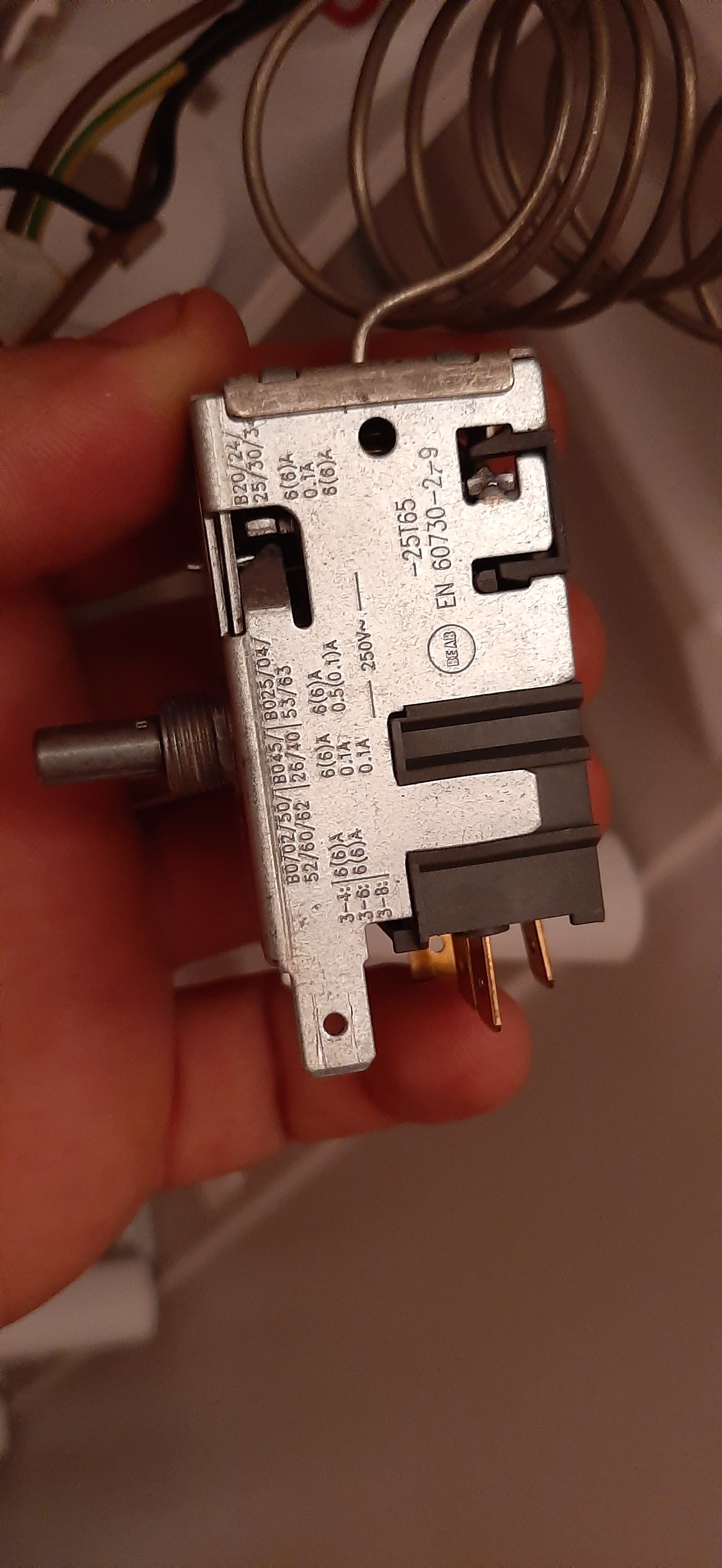

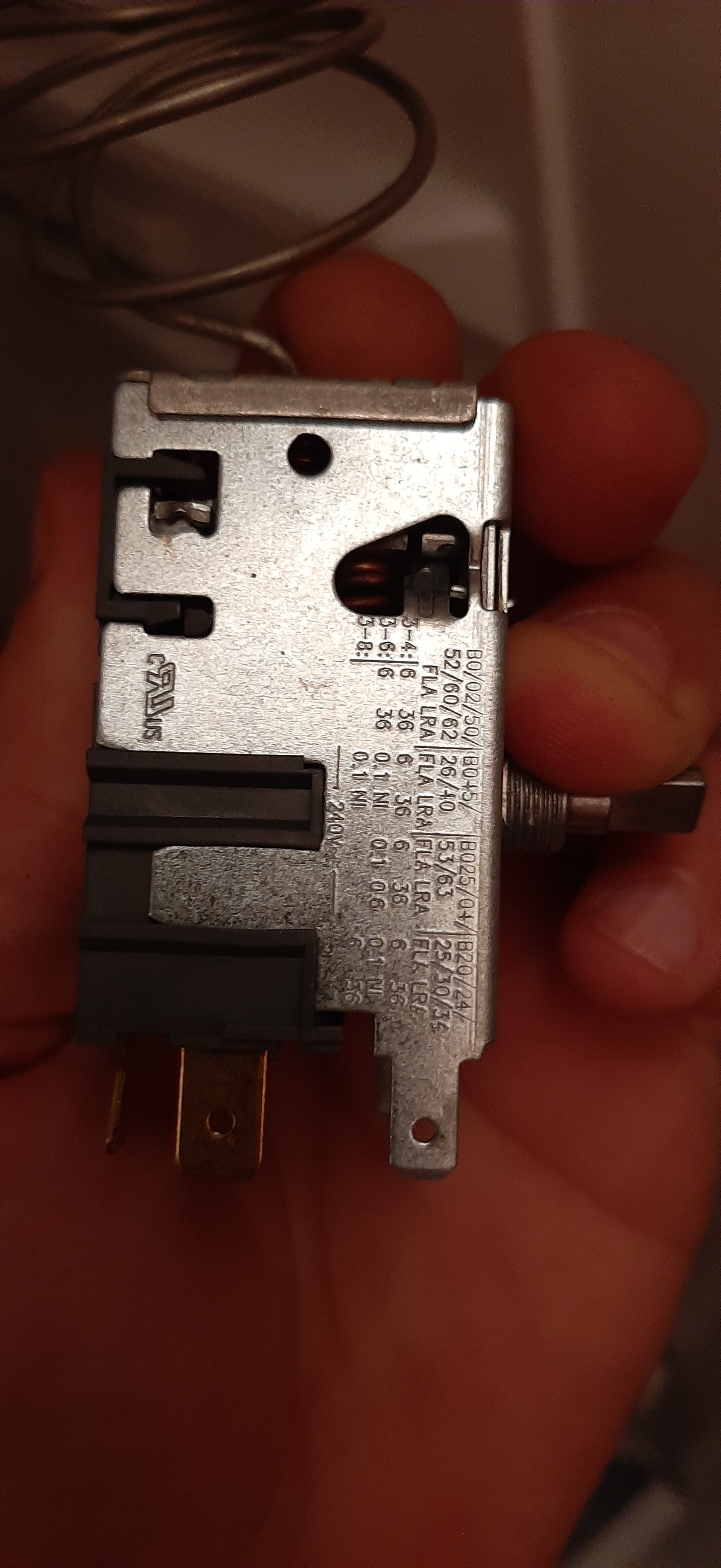

Pokvario mi se termostat na samootapajucem frizideru Vox. Ne isključuje... konstantno mi hladi... sve smrzava unutra.
Želim da naručim-kupim drugi termostat medjutim ne nalazim na netu odgovarajuci ili zamenski.
Originalni (pokvaren) je Danfoss 077B5244.
Treba mi pomoć ko se razume koji zamenski model odgovara? U prilogu slike.

Tue, 18/08/2020 - 09:40
Dal je moguce da zamena kosta
mazzy
mazzy's picture
Registrovan dana: 07/10/2019
Dal je moguce da zamena kosta 2.360,00 dinara - Vestel 32019152?
A drugi termostati su od 500 do 800 dinara.

Tue, 18/08/2020 - 17:42
To ti je zamena. Pise oznaka
pedja089
pedja089's picture
Registrovan dana: 31/01/2019
To ti je zamena. Pise oznaka i originalnog dela. Ne znam jel moguce ili nije, ali to je sto sam nasao...

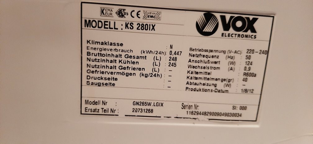

Inace frizider je samootapajuci Vox KS28IX.
