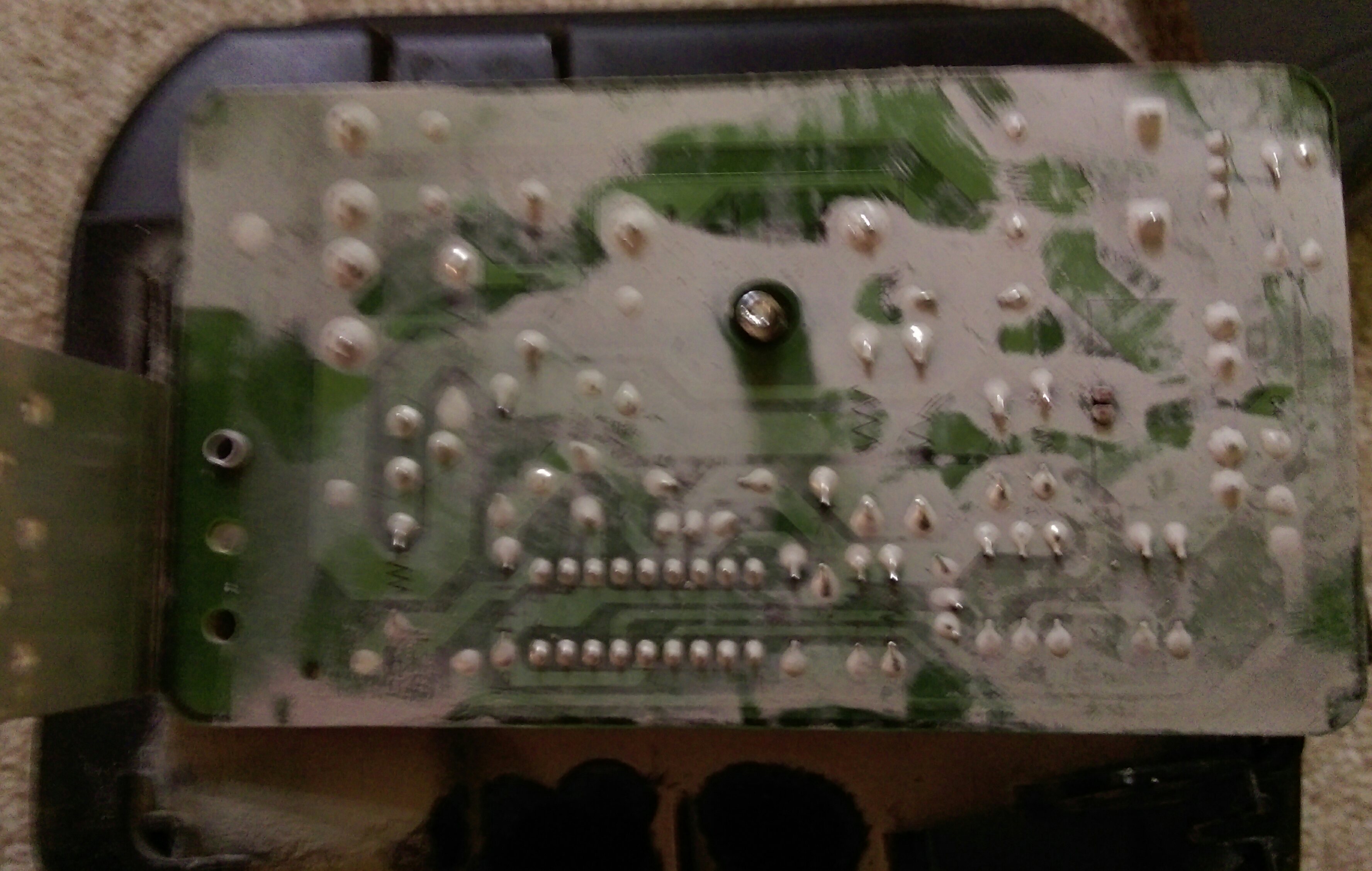

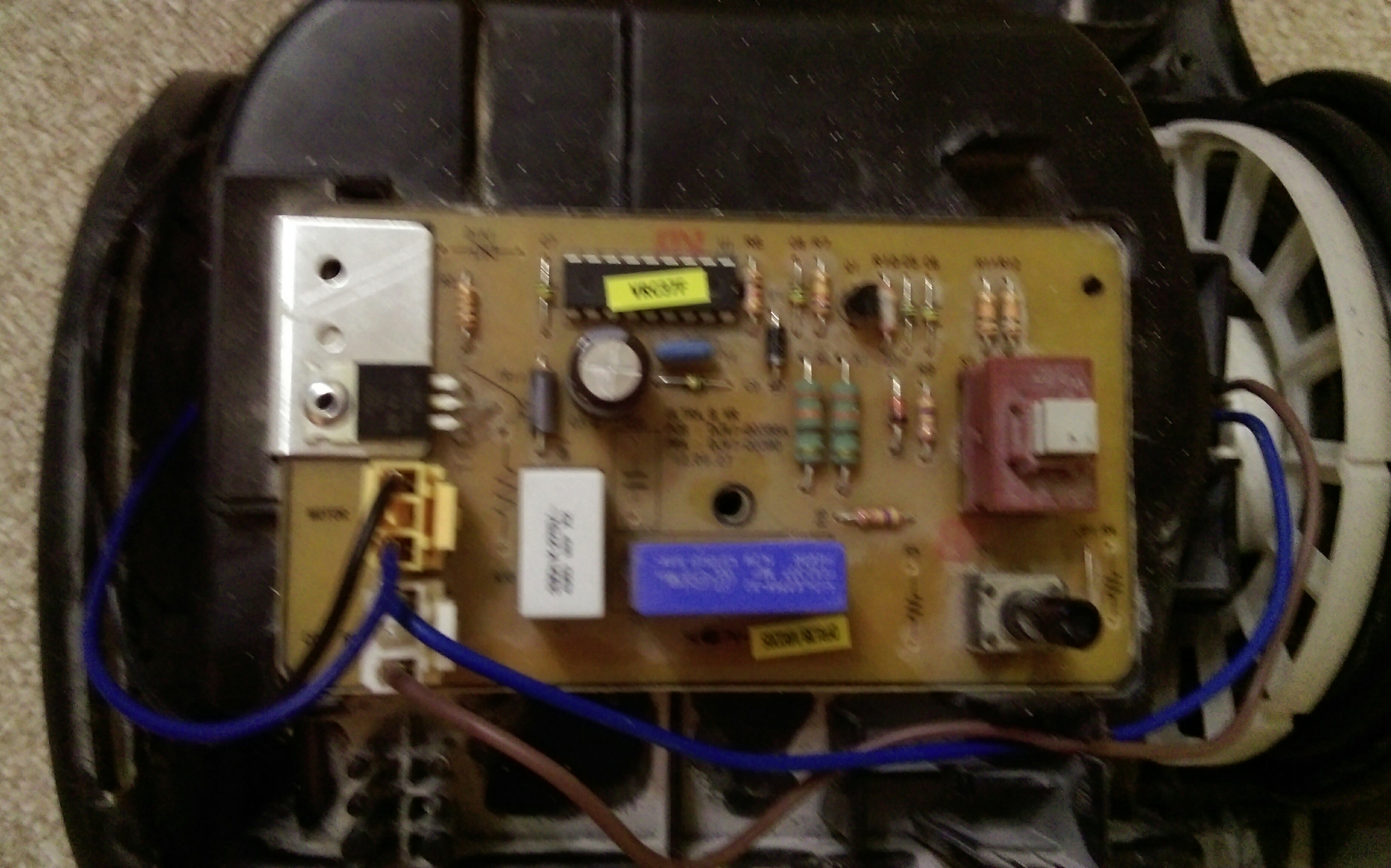

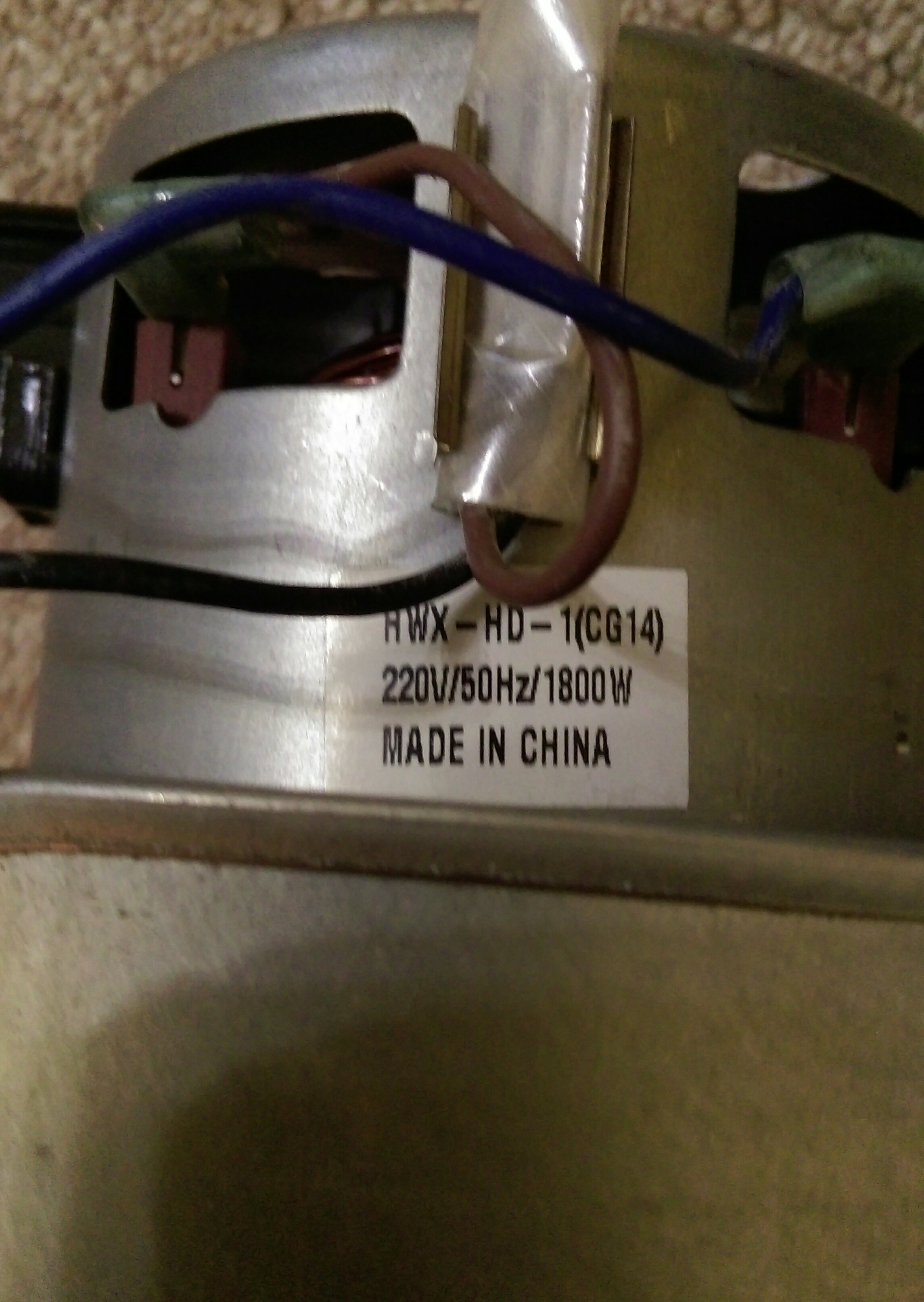

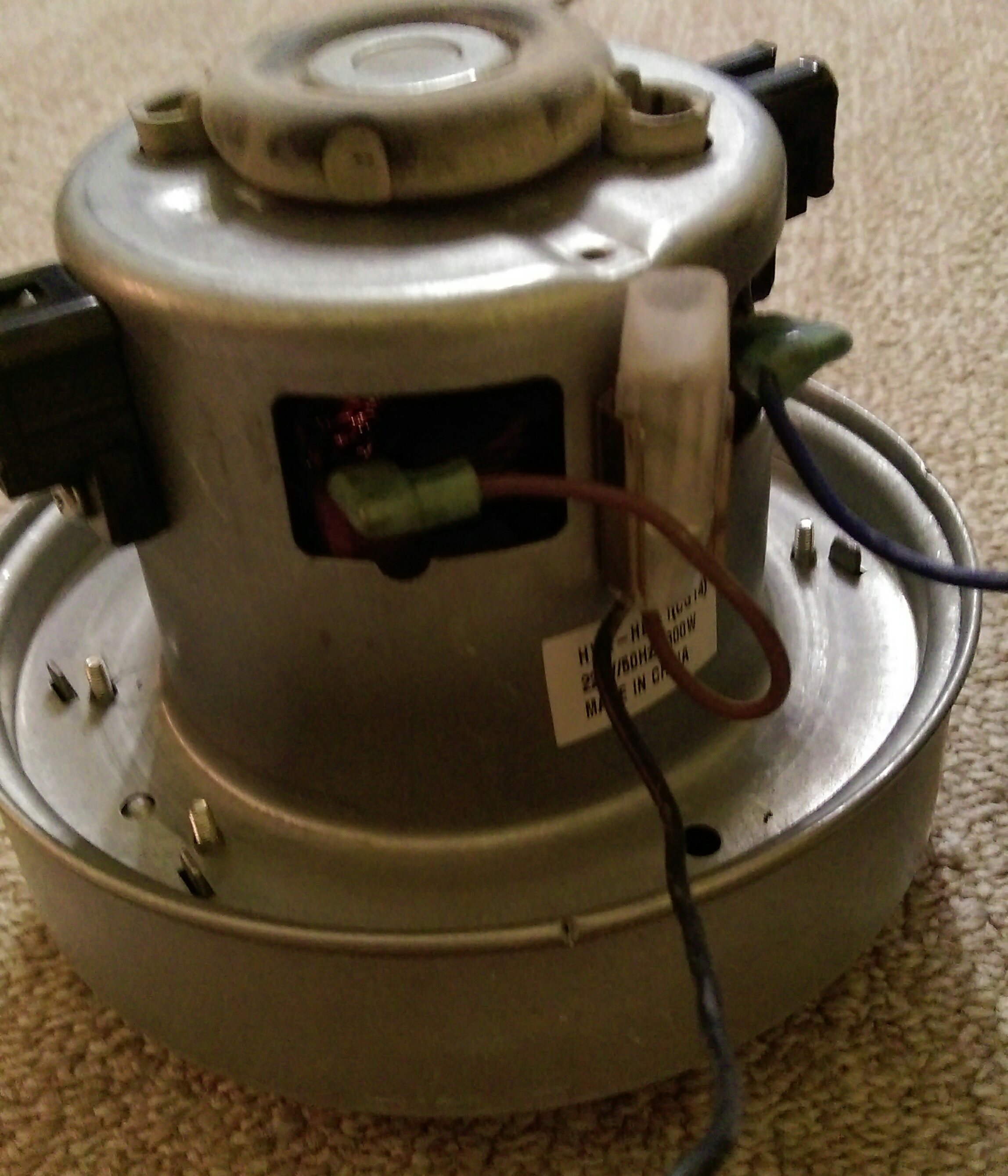

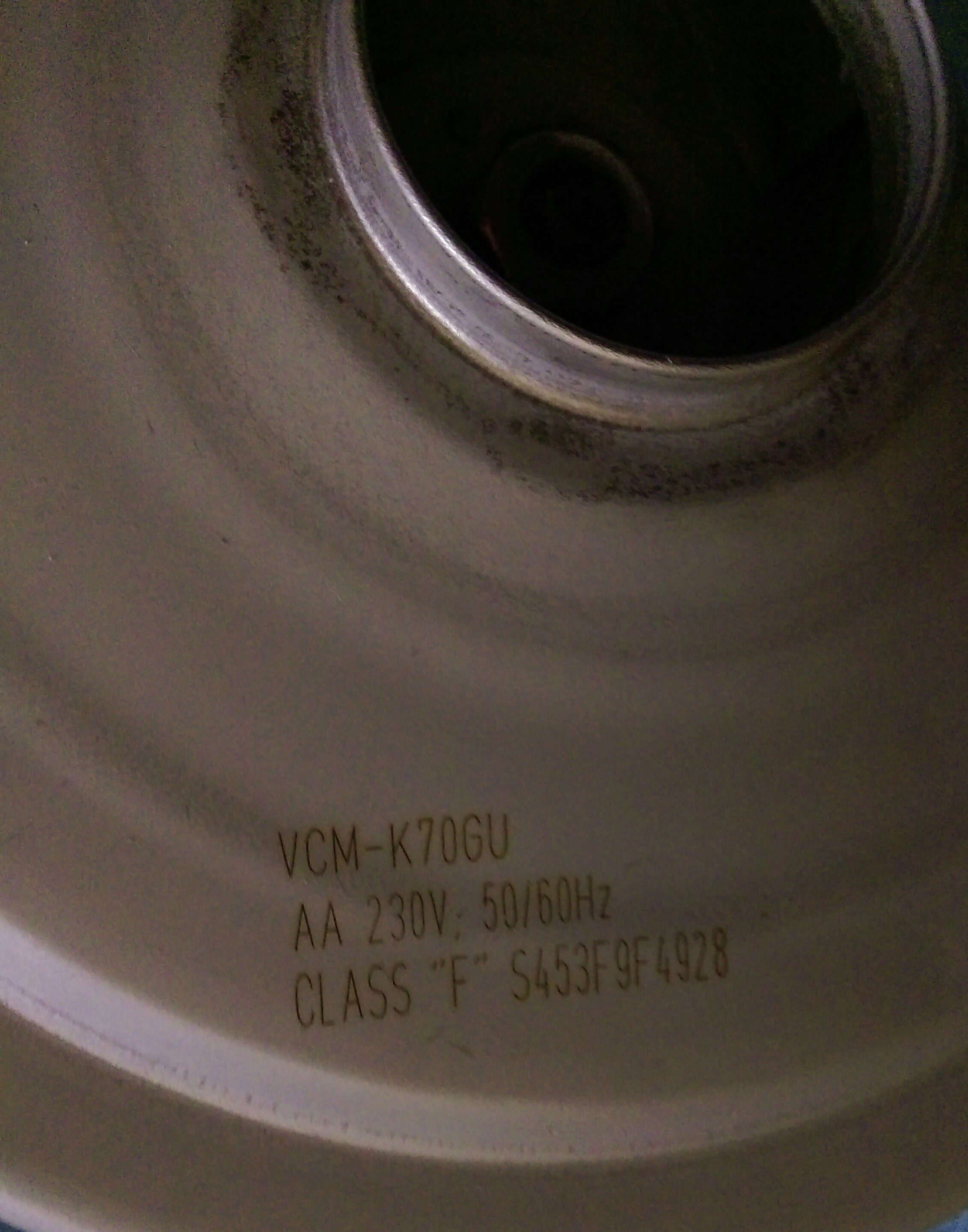

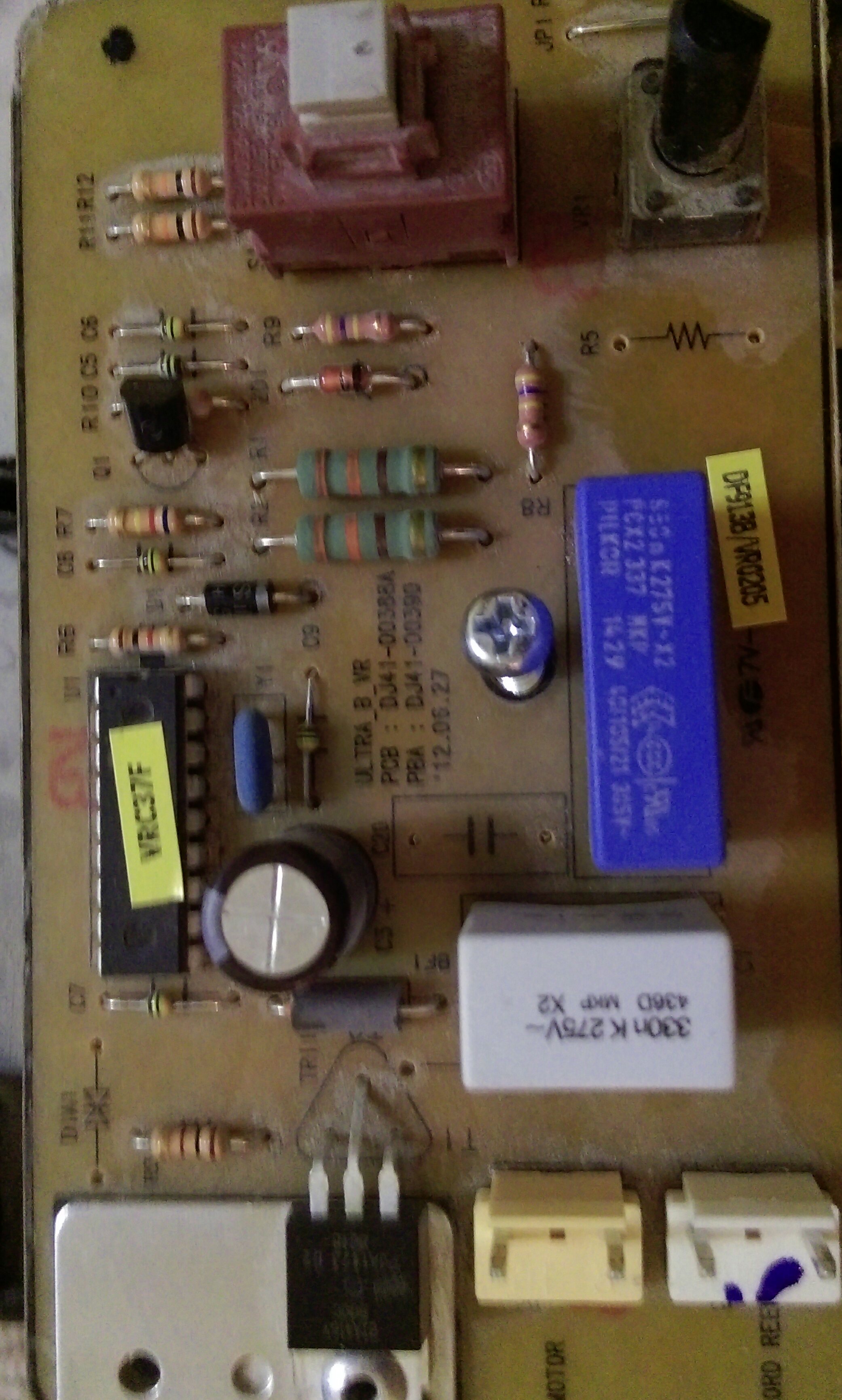

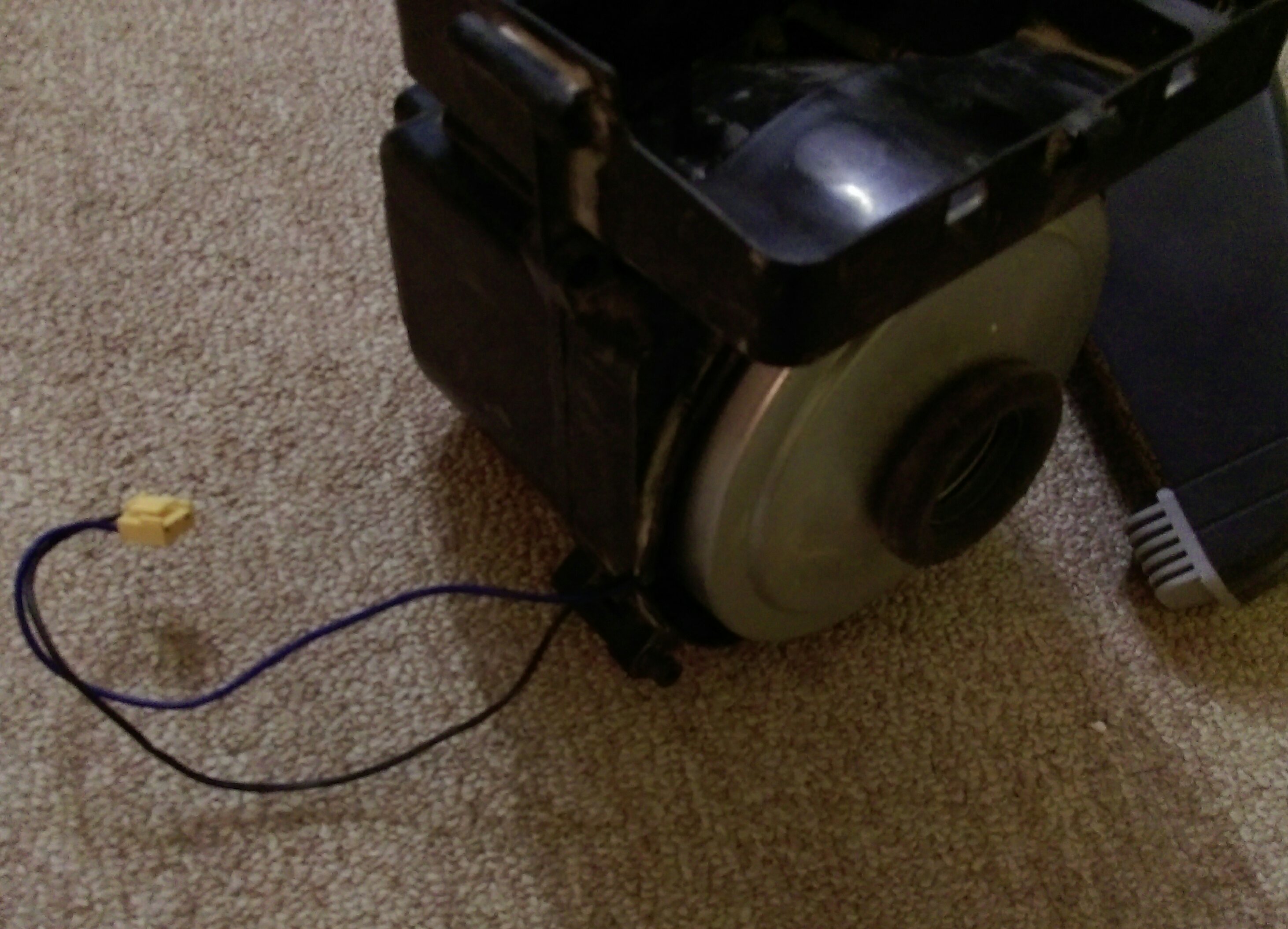

Pozdrav svima, posle par godina korišćenja usisivača pokvario se motor. Kupio sam novi motor od 1800W i kada sam ga povezao on jedva da vuče. Na usisivaču imam potenciometar koji reguliše snagu motora međutim to više ne radi i sada usisivač radi kao da je na minimumu. Zvao sam radnju gde sam kupio rezervni motor, rekli su mi da se sigurno desio neki kratak spoj kada se pokvario stari motor pa da mi je otišao i taj potenciometar i rekli su da povežem direktno motor na struju da će raditi punom snagom. Moje pitanje je kako to da uradim? U prilogu stavljam slike, jel to znači da dve žice koje idu iz strujnog kabla spojim sa dve žice koje idu iz motora? Ili ako imate neko bolje rešenje pomagajte.

poslednja slika je pokvareni

poslednja slika je pokvareni motor

Upravo tako kao što ste vi
Dedadule
Dedadule's picture
Registrovan dana: 29/03/2013
Upravo tako kao što ste vi objasnili
Utom slučaju usisivač bi ostao bez prekidača.
Trebala bi na samoj pločici da se izvrši prepravka jer je na njoj prekidač ato bi morao majstor.
Ili bez prekidača po vašem!!!!!!
Majstoru elektronike nije nikakav problem da popravi vašu pločicu(slika jedan)

Hvala na pomoći ja sam ova dva konektora spojio sa dva parčeta žice da ih ne kidam ako ne mora možda ću jednom i odneti u neki servis pločicu i radi super. Konektore sam izlepio okolo izolirkom čisto da ne ispadnu mislim da je to ok valjda se neće ništa zapaliti što sam ih tako spojio?
A kabl sam utakao u produžni na kojem imam dugme za paljenje i gašenje tako da sam i to rešio Smile
