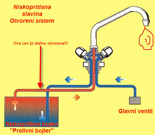

Molio bih vas za pomoc... Naime... Problem sa malim bojlerom (kuhinjskim) mi je prijavila sestra... Bojler je postao bucan... Citao sam postove o bojleru pod pritiskom i bojleru koji nije pod pritiskom... Do sada imam veliko iskustvo sa bojlerima pod pritiskom, to jest velikim bojlerima i znam princip rada kod takvih bojlera... Takodje mali bojler pod pritiskom ima isti princip rada... Sada bih vas zamolio da mi objasnite princip rada kod bojlera koji nije pod pritiskom kako bih resio problem, posto nisam siguran koji bojler je u pitanju jer ga jos nisam pogledao... Unapred hvala...

vrlo prosto,kad se odvrne vruca voda na slavini ulazi hladna i izgurava vrucu vodu

Kao što rekoh to je već objašnjeno, samo što nove članove mrzi da malo prelistaju forum i potraže već postojeće odgovore, nego stalno se treba vraćati na početak priče i tako u nedogled.Zato postoji pretraživač dole desno na naslovnoj strani, upiše se pojam i potraži odgovor, a ima ih na stotine.Evo primer:
http://www.samsvojmajstor.com/portal/forums/gradjevinarstvo/vodovod-i-ka...
Odgovor pod 11.

Hvala vam od srca... Uz vasu pomoc sam resio problem... Jos jednom HVALA!!!
