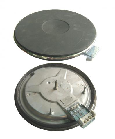

naime nigde nisam pronasao pravi odgovor na pitanje oko povezivanje ringle, procitao sam gomilu foruma i dalje mi nije nesto jasno
ringla je kao na slici
znaci ima 4 ulaza mislim da je raspored nozica 1243, prekidac je sa 4 polozaja, 0, 1, 2, 3, dali neko moze da mi pomogne tj nacrta kako ja da povezem ringlu sa prekidacem
prekidac je presecen fabricki na mestu gde je obelezeno
hvala puno

ognjeni_zmaj
ognjeni_zmaj's picture
Registrovan dana: 13/09/2009
Ako pogledaš prekidač sa slike sa druge strane videćeš brojeve pored izvoda(1234)pa poveži broj na broj i to je to.

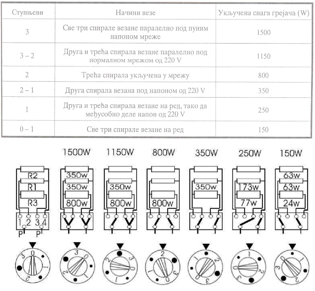

MarKaba
MarKaba's picture
Registrovan dana: 05/02/2011
Možda nekome zatreba
kada vidite šemu pravilnog vezivanja onda lako možete i ispitati ringlu i vidite da li su sve spirale ispravne.
Edit:
Mora se obratiti pažnja na oznakama na ringli i prekidaču.
Na ringli ide ..1..2..4..3
a na prekidaču 2..1..3..4
Tu ljudi najčešće greše i onda im ringle ne rade kako treba
FMJ
FMJ's picture
Registrovan dana: 18/11/2011
Bravo "MarKaba", uštedeo si bar pedeset pitanja i odgovora. Velikodušno i veoma lepo objašnjenje, kompletno da se nema šta dodati.

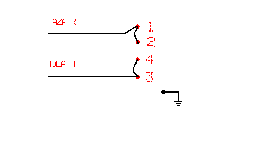

Ako može da obnovim temu...
Imam grejnu ploču sa 4 izvoda i trba da je stavim na rešo (2 izvoda). Šta da premostim da ima najbolji učinak?
Unapred hvala.
sasa23
sasa23's picture
Registrovan dana: 09/01/2014
1 i 2 faza,3 i 4 nula
