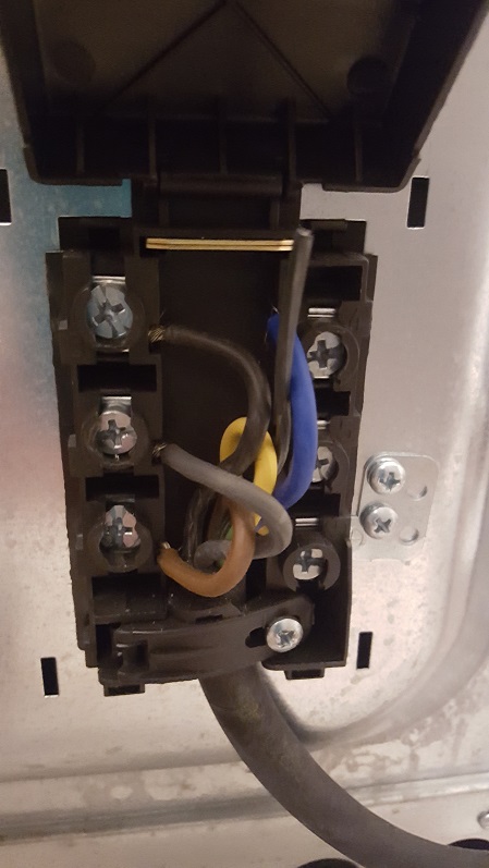

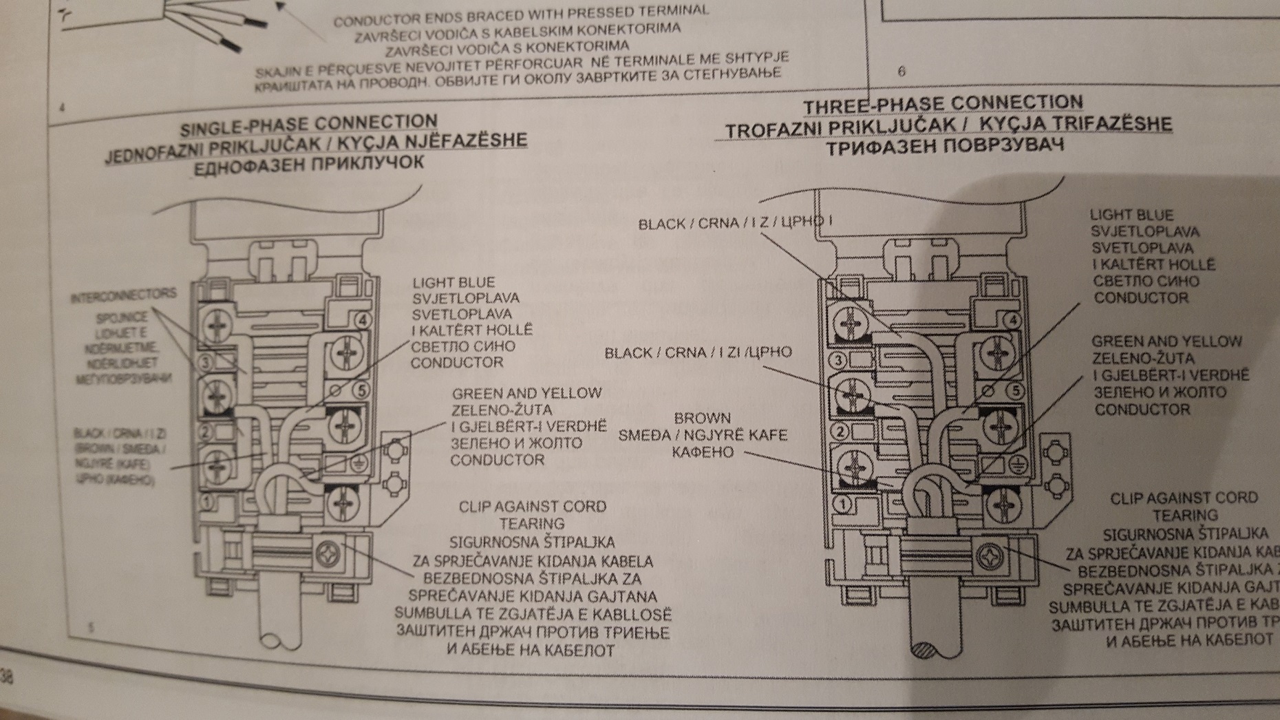

Postovani,
Imam identican problem kao Vd13, sta vise identican je sporet, uticnica, sema povezivanja...
Glavni problem je kada se napravi most na nuli i ukljuci spored istog momenta izbaci osigurac, kao da se spaja nula sa fazom.
Ista situacija je I kada se nula poveze na prikljucak 5. Kada je nula povezana na prikljucak 4 svetlo na ringlama i rerni radi ali ringle ne greju. Takodje, kada je prikljucena nula na prikljucku 4 ne dolazi do iskakanja osiguraca.
Mala napomena, kada ispitivacem proverim faze svaka pokazuje da ima struje. Takodje, kada ispitam prikljucak 4 ispitivac ne svetli dok svetli na prikljucku 5.
Prikljucak je trofazni
Saljem vam sliku kako su zice povezane na sporetu kao i seme za povezivanje iz uputstva i na samoj nalepnici sporeta.
Unapred hvala.

Ovako na daljinu biće samo
#39
Dedadule
Dedadule's picture
Registrovan dana: 29/03/2013
Ovako na daljinu biće samo pretpostavke.
Moraće serviser,nema svrhe pretpostavljati!

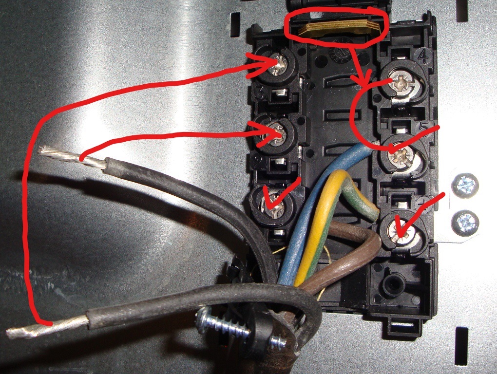

Sve se jasno vidi na prvoj fotografiji!!!! Malo kritike, jer i sami znate sta se desi kad dodje do kratkog spoja!!! STRUJA JE OPASNA PO ZIVOT!!
1-faza 2-faza 3-faza 4i5-nula izmedju 4 i 5 staviti limic jer je nula zajednicka!!! jedan od ona tri sto su vam gore!!!!
I, stavite sliku, a ne da razvlacite kao da objasnjujete profesionalcu, ipak STRUJA NIJE ZA IGRU!!!

Pozdrav ljudi, potrebna mi je vasa pomoc,
Pokusavam da popravim roditeljima sporet. Ringle su bile dosta slabe, u medjuvremenu je jedna crkla pa su me roditelji zamolili da svratim da pogledam. Sta se desava, Kada sam zamenio ringle (povezao sam ih kao i one prethodne koje su bile) i ukljucim ih, lampica svetli al ise nista ne desava. Proveravao sam zice, imaju struju, prekidac nije nagoreo niti nijedan kabal. Stavise sad ne radi ni rerna, tj nista, ali ima struje u sporetu. Nisam toliko iskusan majstor i ne mogu da provalim. Tako da ljudi ko ima iskustva, zamolio bih ga za savet.
Hvala unapred!
Sat, 10/03/2018 - 13:44
Sad kada sam video komentar
#43
stayter
stayter's picture
Registrovan dana: 22/09/2017
Sad kada sam video komentar od ludog majstora tj kada je tema prebacena. Moram da mu se zahvalim. Primetio sam da ima ostecenje kod mosta ali nisam pridavao znacaj dok nisam proverio. Hvala vam. pozdrav!!!
