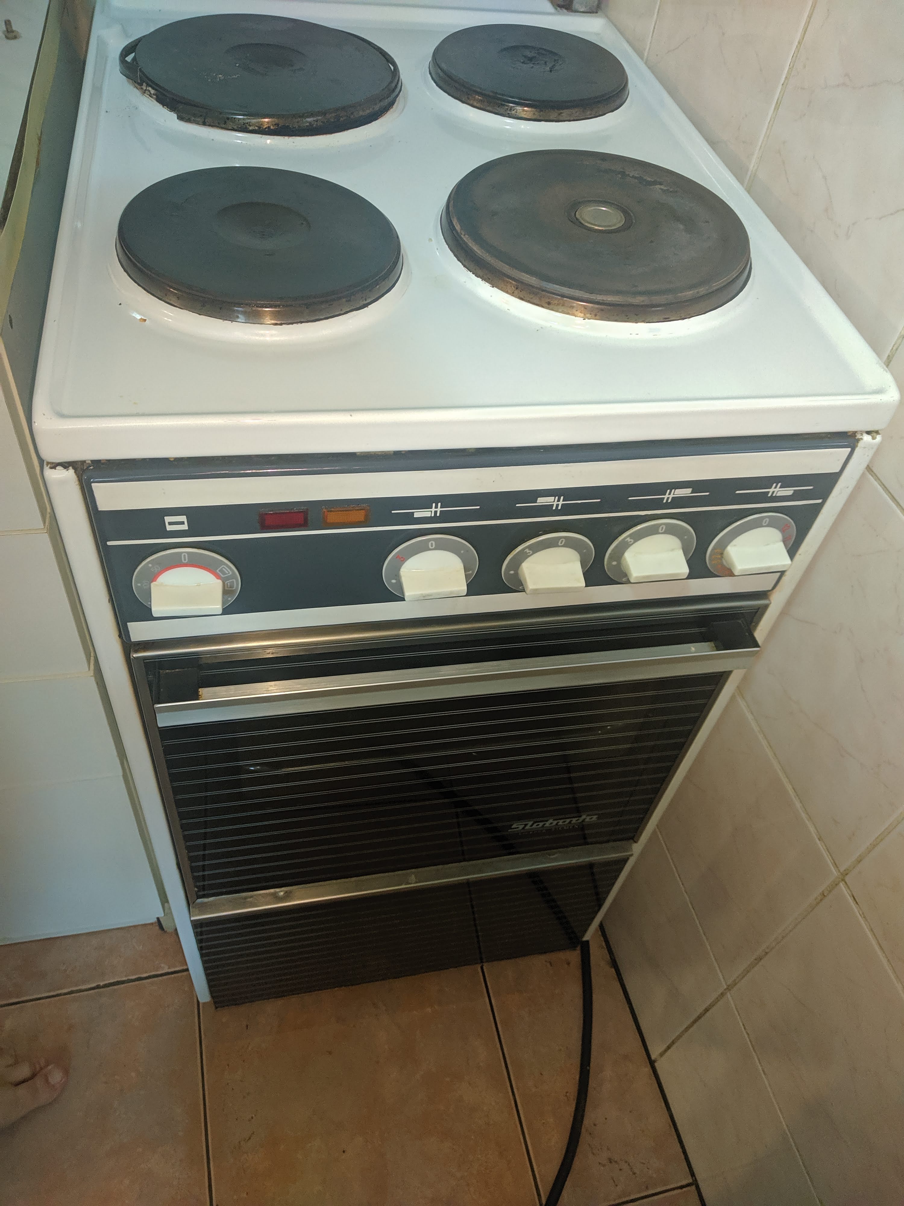

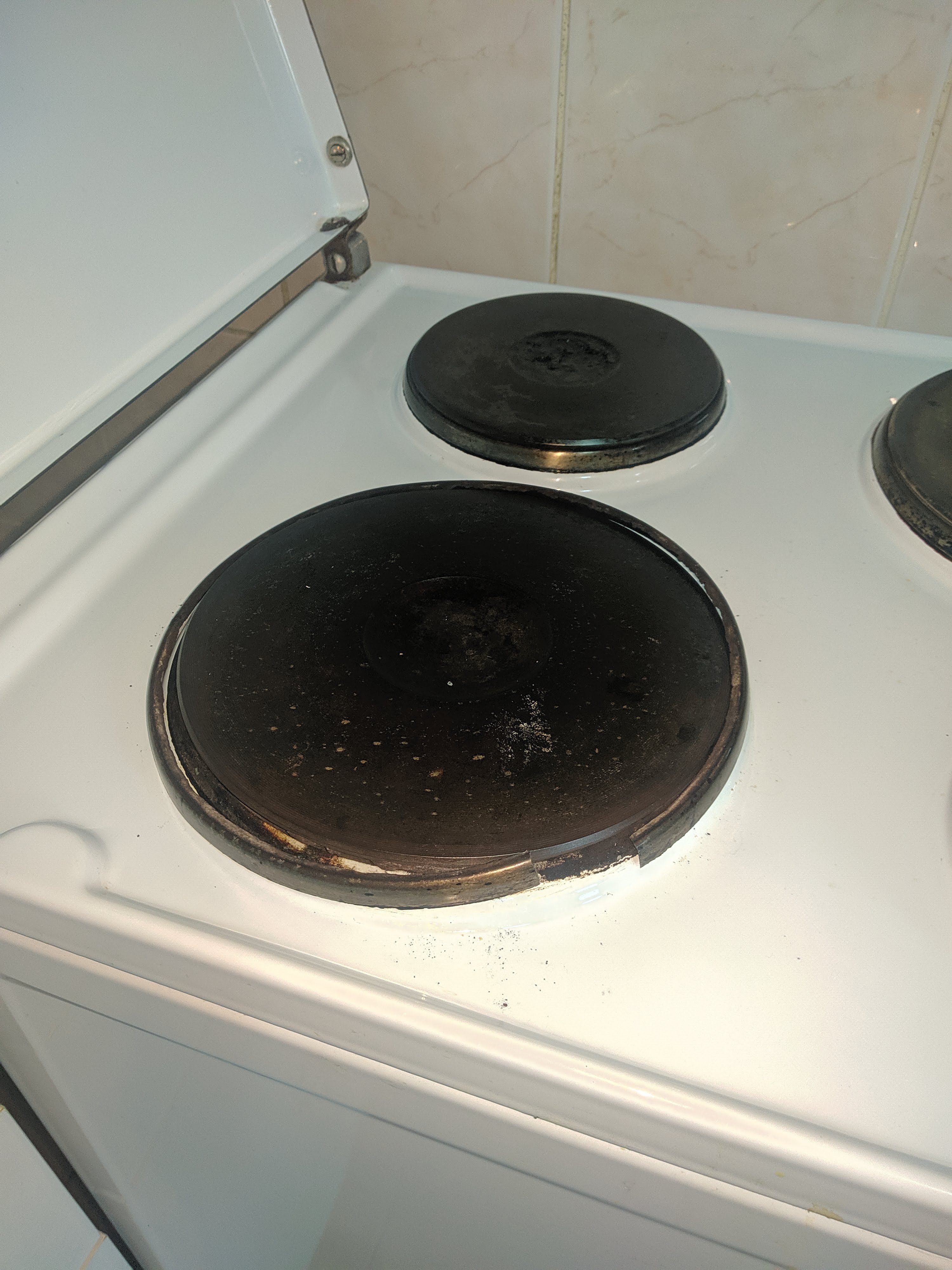

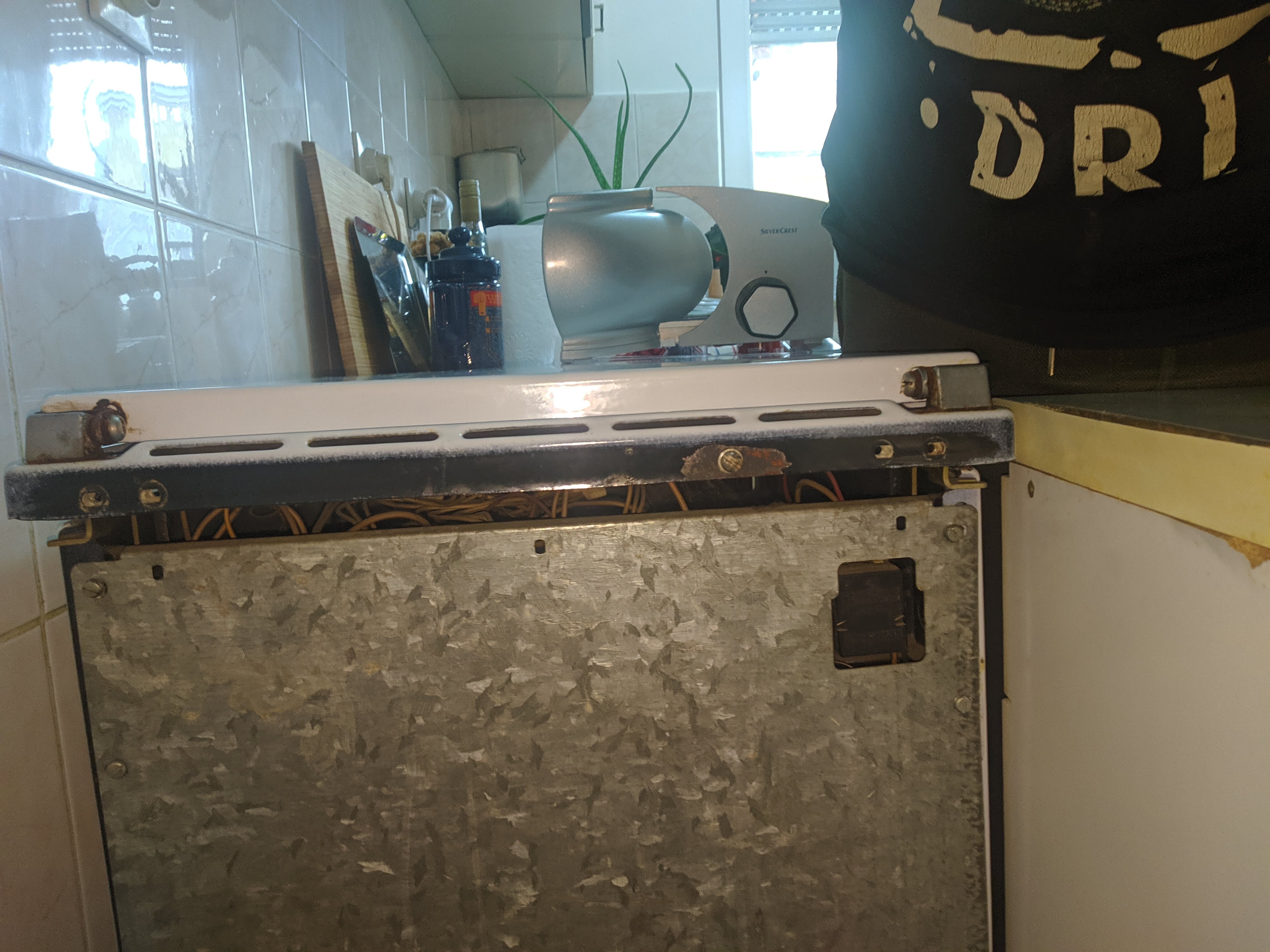

Poštovanje majstori,
Na šporetu Sloboda, licenca Simens, mi se raspala jedna ringla. Problem je što ne mogu da nađem kako se skida gornja ploča. Pozadi ima četiri šrafa, odvrnuo sam ih ali ploča ni da mrdne. Postoji i peti koji pretpostavljam drži uzemljenje pošto su neke žice zakačene za njega. Sa strane nema ni jedan.
Da li neko ima iskustva sa ovim šporetom da mi pomogne?

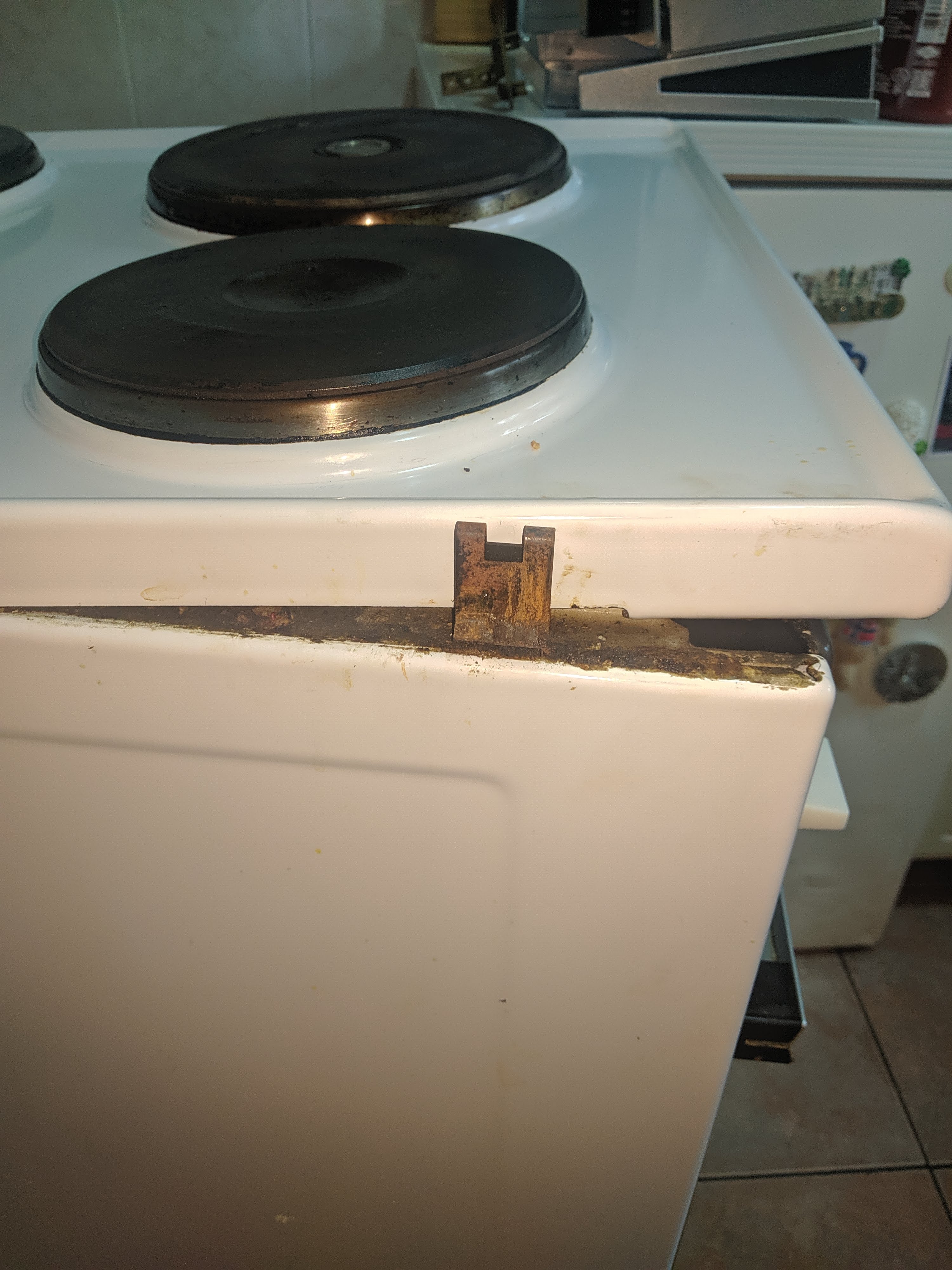

Postoje žabice sa strane
vladimirm
vladimirm's picture
Registrovan dana: 23/01/2021
Postoje žabice sa strane umesto šrafova, nikako ne skidati šrafove nazad Laughing out loud
