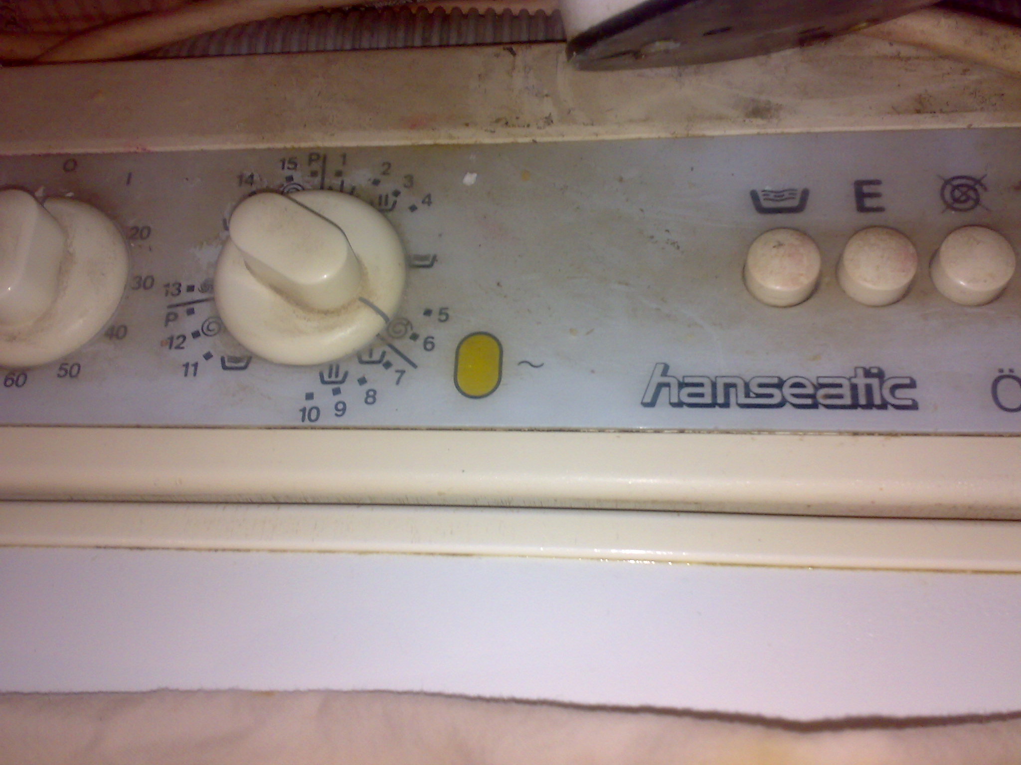

Imao bi i ja jedno pitanje vezano za ovu temu. Radi se o vesmasini marke Hanseatik (valjda sam dobro napiso) odozgo se puni. juce je radila normalno i danas je stavljen ves da se pere radila je do od prilike kad je dosla do centrifuge stala je ali se pre toga culo neko neobicno zujanje tu gde je programator pomislio sam da je pretovarena pa sam izvadio deo vesa pa je ponovo pokreno na centrifugu ali i dalje nije htela da se pokrene centrifuga pa sam izvadio sav ves iz nje i probao bubanj na prazno da okrenem rukom i primetio da se on tesko okrece i cuju se lezaji pa sam probao na prazno da je pokrenem i opet nista ono se cuje normalan zvuk kod programatora kad radi samo se ne okrece bubanj i centrifuga neradi. pa vas molim ako ima neko da mi pomogne unapred hvala!

Zujanje kod programatora ( možda cvrčanje ) može biti da su varničili kontakti ako ih ima koji uključuju motor. To što se okreće teško bubanj mogu biti ležajevi. Premalo podataka za tačniji odgovor. npr: koliko je godina stara / programator analogni-mehanički ili digitalni + ta dva kvara retko da se dogode istovremeno, bar ja nisam čuo.

Nije bilo "cvrcane" vec zuanje kao da je opterecena. masina je stara oko 15 godina neznam koji je programator ali je onaj sto se okrece u jednu stranu (digitalni nije sigurno) ali sam sad siguran da su lezaji u pitanju jer se cuju i bubanj se teze okrece rukom nego obicno samo bi pitao dali moze da utice na centrifugu ako je lezaj otisao?http://www.samsvojmajstor.com/portal/sites/default/files/abcd0013_0.jpg

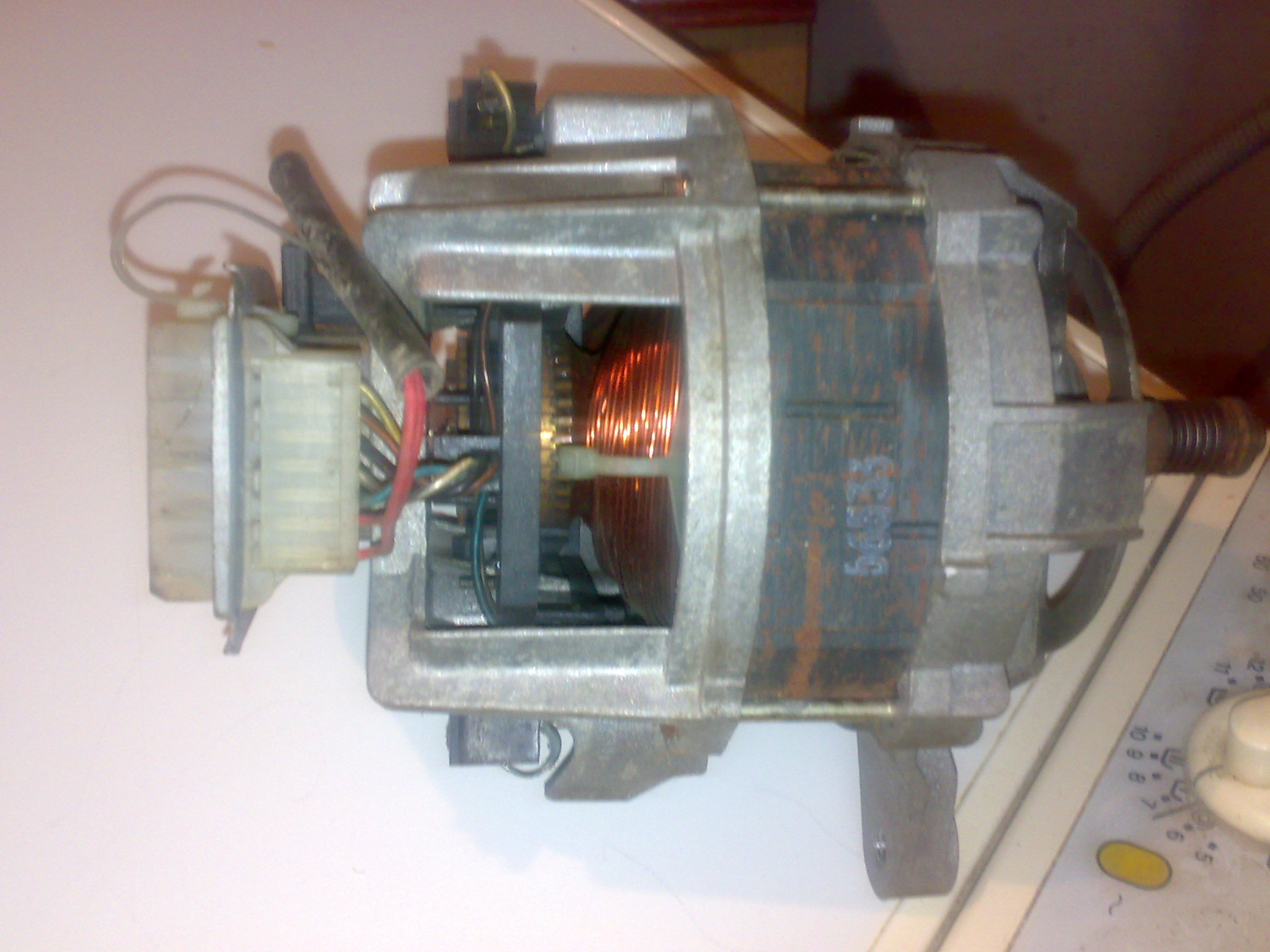

Otvorio sam masinu i hteo sam da vidim kondenzator dali je dobar i vidim da je motor skroz drugaciji nego sto sam ja video.Motor je kao od veceg usisivaca i ima cetkice aki nema kondenzator ili je negde na skrivenom mestu neznam. motor je AEG marke predpostavljam da je neki kvalitetan, Moje pitanje je ,Kako da ga ispitam dali je on upitanju imam onaj unimer digitalni e sad kako da proverim ispravnost motora? ovako izgleda motor

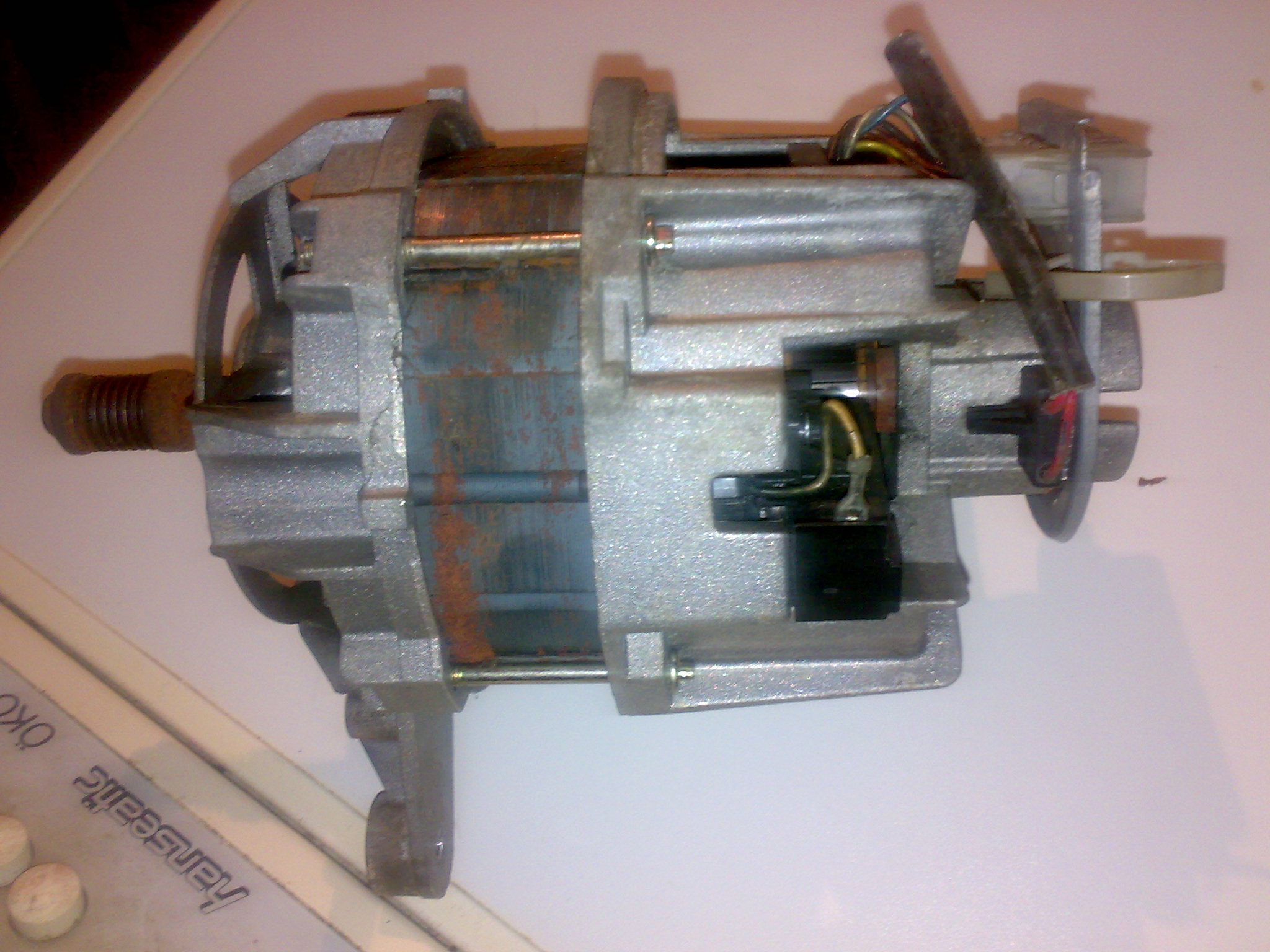

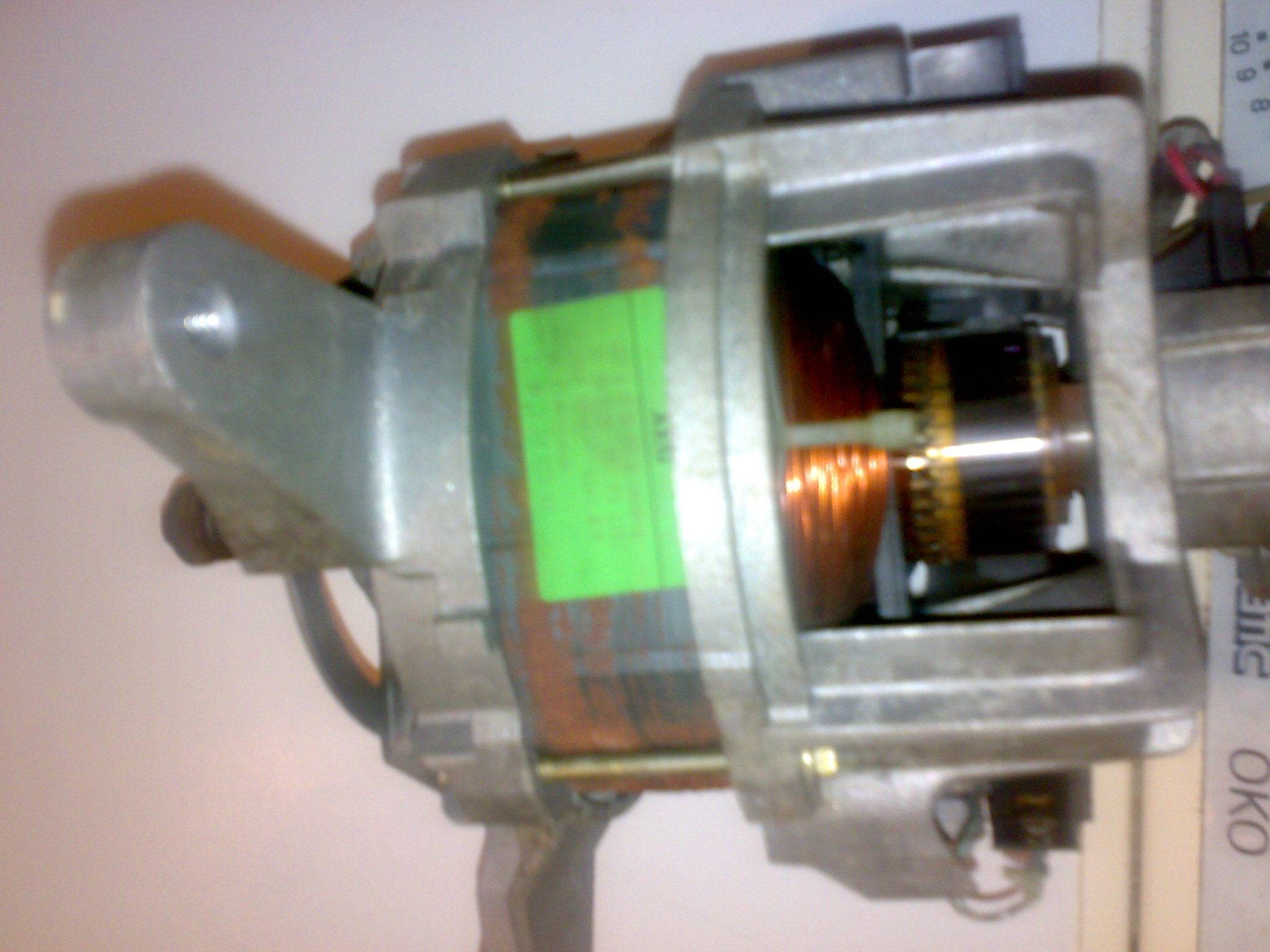

Evo ovako izgleda motor
sanji70
sanji70's picture
Registrovan dana: 23/05/2010

To je kolektorski motor ( ima četkice ) , ti si opisao zujanje u programatoru - a ne zujanje u mašini. To se motor čuo. Ležajevi bubnja su otišli i mašina nije za upotrebu, dalje korišćenje će pogoršati i poskupeti poravku. Čim pre, za koji dan ( npr ponedeljak ) ću ti poslati uputstvo za proveru. Mada ne znam šta ćeš sa ležajevima, to je teži kvar. Pitanje je da li ona ima osovimu samo sa jedne ili sa obe srane bubnja? Ako je sa obe.... uh. ako je i motor i ležajevi - kuku ( skupo, baš previše ). To je koliko sam video slika i slova možda Danska ili neka od tih severnih zemalja. tj. Nemačka mašina ali u lokalnom pakovanju. 15 god je lepa starost za taj uređaj, vodi računa da ma kako radio savesno i sa super delovima max trajanje tih novih ležajeva će biti 50% od dosadašnjeg života.Razmišljaj u tom pravcu a ja ću se potruditi da ispunim obećanje. p.s. ( dve crvene žice su od taho-sonde / ne moraš ih proveravati ).
