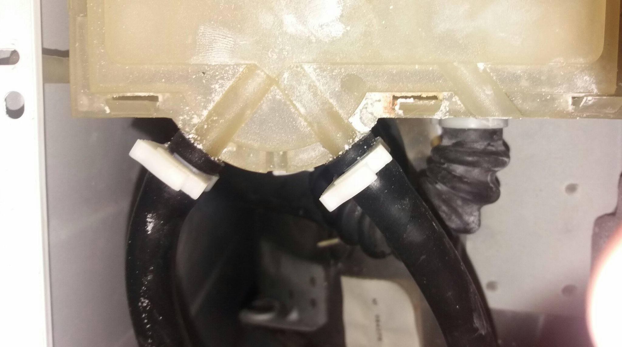

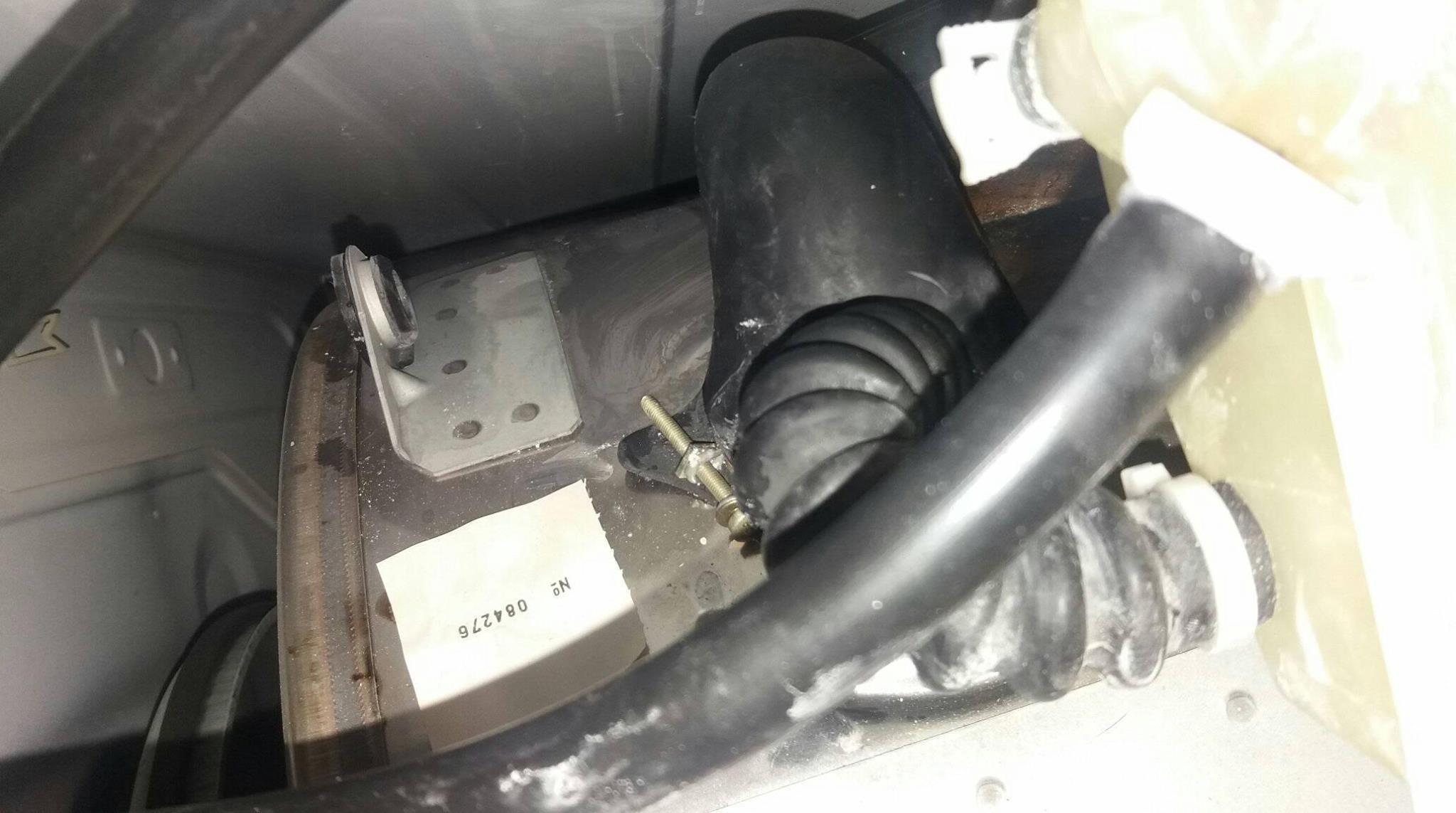

Ako može pomoć prijatelja.Na odvodnim crevu rebrastom za prašak u bubanj nahvatao se prašak i napravio se cement tako da novi prašak nemože da prođe već se vraća nazad.
Problem je u tome što neznam sa čime ,a neznam ni kako da skinem te plastične šelne,da bih mogao da skinem to rebrasto crevo da ga očistim i vratim na mesto.
Unapred zahvalan

Немам искуства са конкретним шелнама које су на тој машини али имам са неким сличним па мислим да је принцип исти. Уосталом, ништа не кошта да пробаш. Таква (или слична) шелна би требало да се стеже преклапањем она два равна крака који би требало да буду назубљени. Ако је тако, решење је да горњи крак одигнеш и ослободиш зупце који су ускочили у доњи крак. Ако је пластика квалитетна и шелна ће да преживи, а ако се поломи, замени је металном шелном.

ove plasticne za dovod vode sto idu sa elektro ventila ne treba da cackas ....samo ovu metalnu selnu od velikog crnog creva sto spaja bubanj i fioku odsrafis svuces izvadis taj gips i navuces nazad i zasrafis selnu dobro
Inace praskovi su danas uzas i najbolja varijanta ti je da doziras direktno u bubanj .Dakle stavis ves pa pospes po vesu prasak zatvoris masinu i picis sa pranjem Wink

Hvala druže na savetu ali jqa nemogu da pridjem toj šelni od kadice za prašak,znači moram nju da skinem da bih mogao dalje da radim..A skunuti masku znači rasturiti prednji panel

ne smeta ti kadica ne skidas tu selnu na kadici nego ovu na bubnju i na slici se ona lepo vidi mozes da joj prodjes .Samo nju odsrafi i izvuci iz cevi to sto je zaglavilo

Хвала на савету.Урадио сам како си написао и само ми је једна шелна пукла,али сам њу заменио са металном.Скинуо сам гумено црево замотао га у пешкир и лупао чекићем по њему да би разбио чеп од стегнутог прашка.Да ми је то неко рекао мислио бих да лаже.У радњи гд сам купио шелну продавац ми је рекао да то уопште није за чуђење ,јер је квалитет прашка сачувај Боже.Ако некористим предпрање да могу слободно да сипам прашак директно у бубањ или да користим течни прашак.
