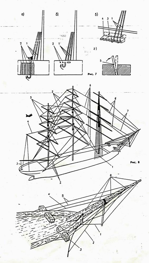

Imam neki hobi,radim makete vec 20 tak godina,no sada me zanima kako se pravi brod u boci,imao sam neke pokusaje preko nekih skica ali je to ispalo sve bezveze,nije to to!Pa ako ima neko ko ima neki savet bio bih zahvalan!

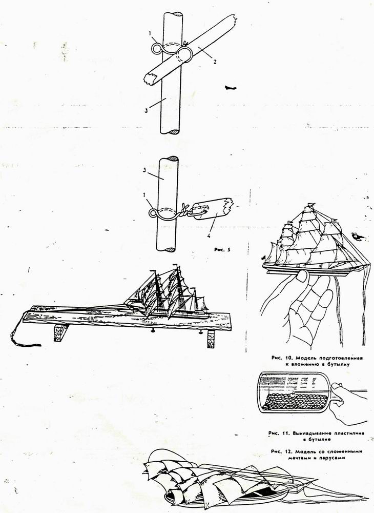

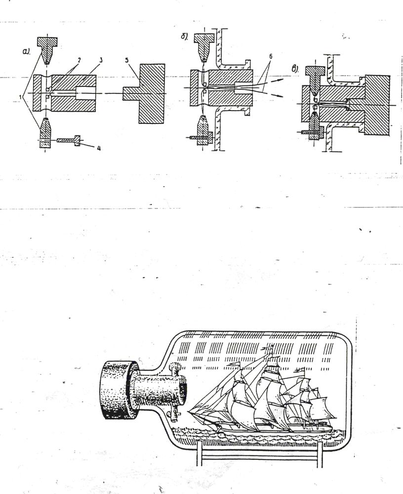

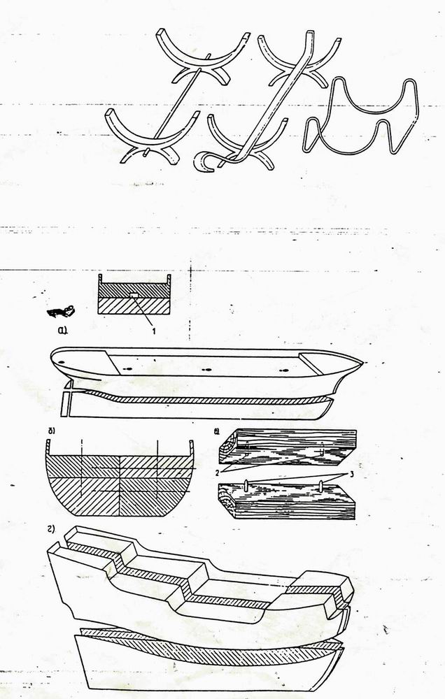

Pozdrav, maketarim dosta dugo, izmedju ostalog radim i brodove u boci i ... ako ovo moze da ti koristi ... To za pocetak. A ako te interesuje vise, mozes da pogledas na maketar. com u forumima i moje radove, samo trazi alentijev.

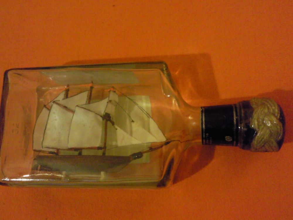

imam trenutno samo jedan napravljen brod u flasi postavicu sliku da se vidi kako otprilike treba da izgleda napravljeno.
hteo bih da dam par sveta onima sto pokusavaju pa im ne uspe
prvo preba odabrati maketu laku za sastavljanje kao sto je ovaj moj primer pa onda krenuti sa konplikovanijim modelima cisto da se stekne praksa.znaci uzeti sto jednostavnije sa maksimalno tri jarbola,sa jedrima koja ne stoje popreko broda nego uzduz i sa sto manje konaca.kad se stekne praksa onda krenuti na ozbiljnije i lepse modele,ja sam do sada uradio preko sto modela,najtezi sto sam radio imao je osam jarbola,25 jadara i citavo cudo konaca na sebi.
drugo maketa u zavisnosti od same konstrukcije treba pre stavljanja u flasu dobro da se pregleda da nebi doslo do toga da nemoze da se sastavi u flasi.ima modela koji se sastavljaju u celosti van flase pa im se saviljaju jarboli u nazad pa se gura u flasu,ima modela koji delimicno sastavljaju vam flase pa se ostatak sastavnja unutra i ima onih koji se u celosti sastavljaju unutra.moj savet uzeti model koji se sastavi van flase,saviju se jarboli ugura u flasu zalepi za dno i onda ostaje samo malo strpljenja i sa jednim koncem sve zategne lako i jednostavno.
evo slike pa ako nekog bude zanimalo neka pita pomocicu koliko je u mojoj moci.
