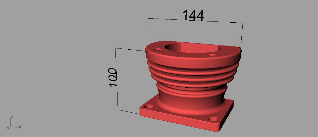

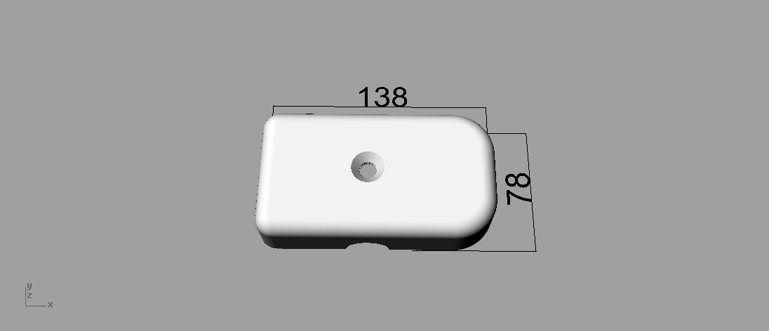

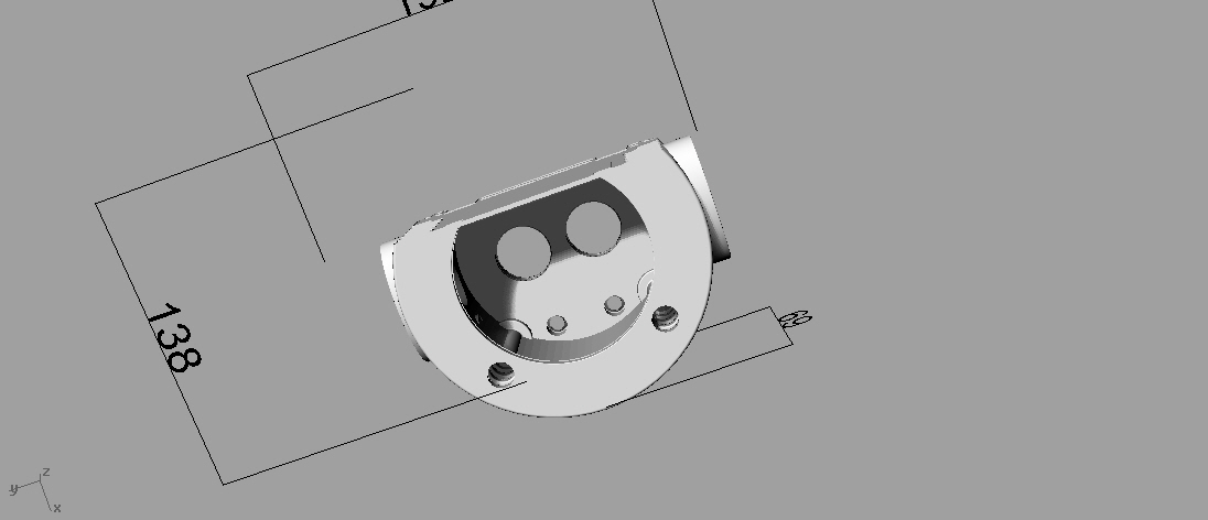

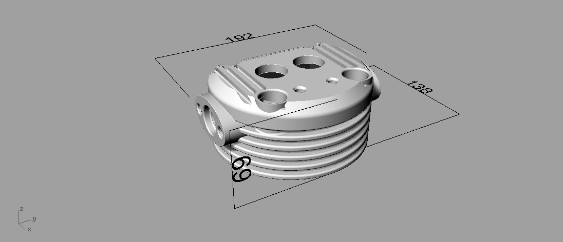

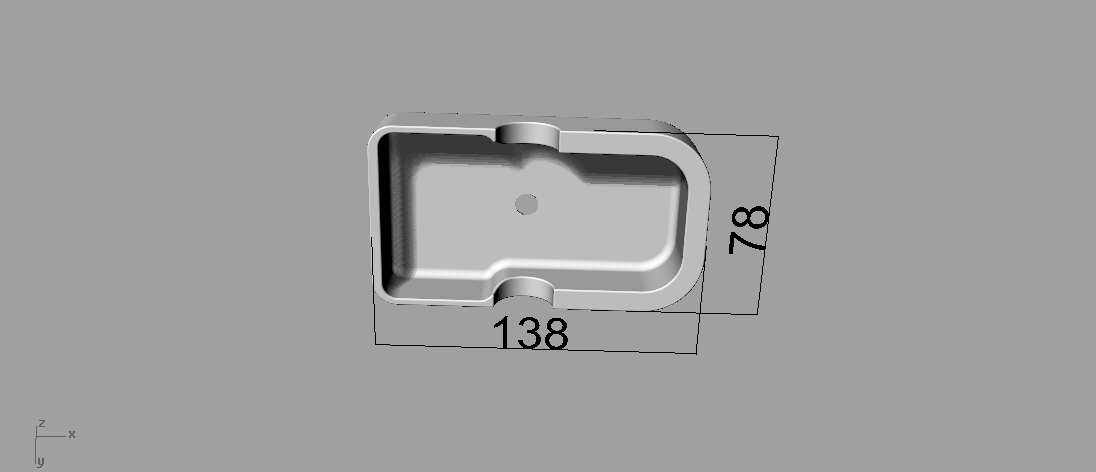

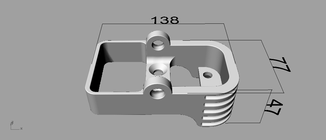

Zdravo. Trebalo bi da mi se izliju modeli starog motora , samo kucista. Treba mi nekih 20-30 komada, kao dekoracija za Moto klub.
Nabavio sam 3D modele, i gdje sam god pitao, nike nece.
Mene interesuje od cega je najjeftinije da se lije, i kako dobiti najbolji otisak.
od cega da uradim model? da li na 3D stampacu, ili na CNC masini?
U prilogu slike.

Samo prvi, koliko mogu da procenim, je jednostavan i mogao bi da se lako odlije u pesku (u aluminijumu npr) u dvodelnom kalupu.
Ostali modeli zahtevaju višedelne kalupe i dobro odrađene sve konuse na modelu. Livci koji umeju da odliju bistu mogu da urade i ovo.

Ono što treba da razmotriš je da li su ti bitne i unutrašnje strane poklopaca?
Tipa ako se poklopci samo okače, zakucaju na zid unutrašnja strana je totalno nebitna.
Ali ako su zarotirani, vise u prostoru i sl, trebalo bi da je ispoštovan i oblik unutrašnjosti.
