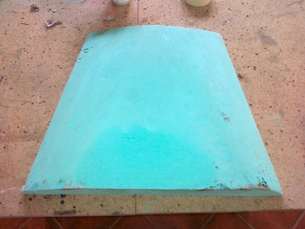

Sad za vikend sam pokušao da izvedem praktičnu vežbu
Tue, 26/10/2010 - 09:19
Re: smole i stiropor (stirodur)
konfuzija
konfuzija's picture
Registrovan dana: 22/09/2009
Sasvim ok ideja, ja bih samo predlozio da se u tu svrhu koristi i epoxi prajmer pa zatim spric git. Veoma bitno kod ovih zahvata je da se unapred uzme u razmatranje i sama debljina zastitnog sloja i shodno tim smanji velicina dela od stirodura, da se ne bi napravio veci kalup od potrebnog.
