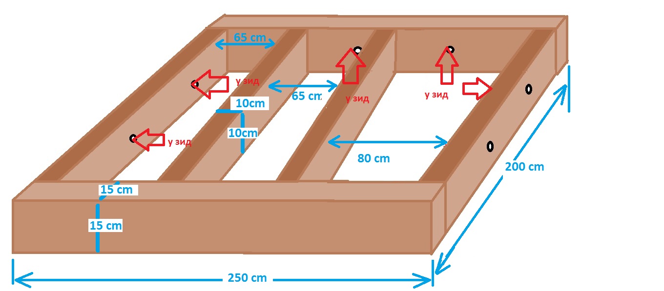

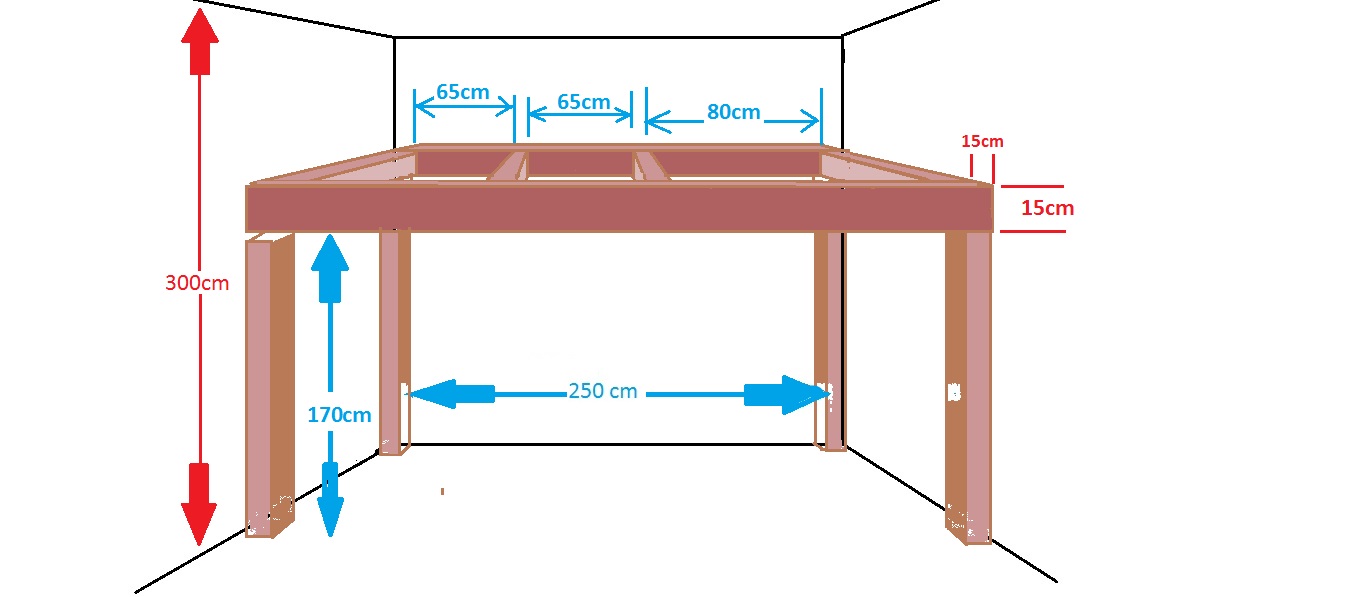

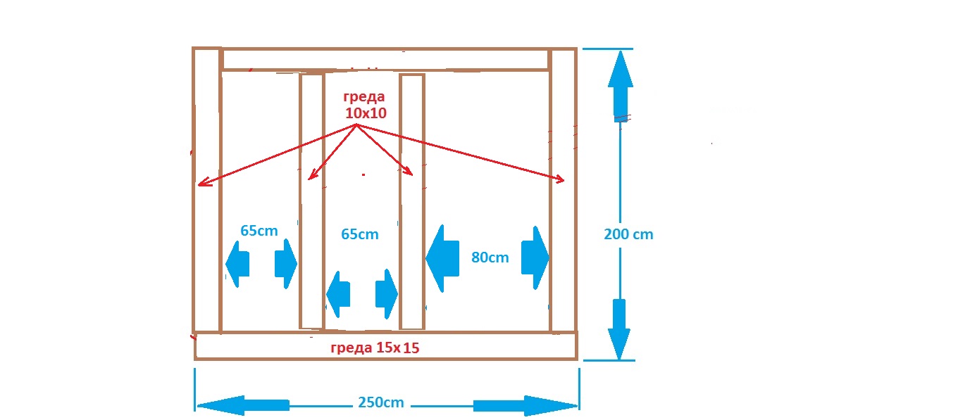

Планирам да направим галерију изнад дела просторије. Висина плафона је 3 метра. висина галерије би била 1,70 од пода. Галерија би била површине 2,5м х 2м. Са слика би требало да буде јасније. Идеја је да користим греде 10х10 дужине по 2 метра, на међусобном растојању од отприлике 70 cm.
Преко греда бих онда ставио фосне. Ова конструкције треба да поднесе терет дечијих кревета и наравно децу претшколског узраста. Релативно мала висина галерије до плафона (око 130 цм) пружа могућност да се користи наредних неколико година док деци не постане исувише ниско. Због тога не бих улазио у неку претерану инвестицију, већ бих да најпре буде безбедно (да ми се не сруши када они горе скачу, или када се ми матори увучемо горе да поспремимо или интервенишемо у сукобу....), а не бих ни да буде прескупо јер ће релативно брзо да се прерасте (неких пар година).
Моје прво питање се односи на избор пресека греда, тј да ли је довољно да буду 10х10 греде на које ће ићи фосне?
Највише ме брине главна носећа греда која би била 2,5 метра дугачка, пресека 15х15 и на коју би се ослањале попречне греде 10х10 од по 2 метра и степениште.
Дакле, да ли је довољно да та главна носећа греда од 2,56 метра буде 15х15?
Моје друго питање се односи на начин међусобног повезивања греда- да ли је довољно да користим готове металне носаче греда какве сам видео рецимо у Уради сам, или бисте ипак препоручили неки други начин?

Sve dimenzije su i više nego
Sve dimenzije su i više nego dovoljne. Neće da padne sigurno. Obično se uzimaju veće dimenzije greda nego sto bi trebalo da izdrže (nose) iz razloga upotrebljivosti. Treba veća krutost poda galerije da bi konstrukcija bila što nepomerljivija. Jer je ružan osećaj kada se hoda ili skače po nečemu a ono se ugiba. To naprimer nije toliko bitno kada pravite krov. Ako radite sami onda Vam je jednostavnije da kupite gotov okov i da spajate zavrtnjima. Pošto je galerija privremenog karaktera posle možete lako da je rastavite. Takve veze manje škripe i puckaju prilikom hoda za razliku od spajanja drvo-drvo tesarskim vezama. Ali je veza metalnim okovom ružna za enterijer. Pošto je ovo u enterijeru, nebi bilo loše da to uradi neki stolar. Da se građa pusti na diht abrihter, da se zaoble ivise da ne posečete glave kad udarite o gredu jer je dosta nisko, da se veze ako se rade bez metalnog okova urade precizno (to opet mora stolar). Vidite sa Perom Detlićem on bolje može da vas posavetuje što se tih stvari tiče..
Teško da ćete da nađete gredu 15x15cm bolje potražite 14x16cm.

Хвала најлепше на овако брзом
iwan
iwan's picture
Registrovan dana: 22/09/2009
Хвала најлепше на овако брзом одговору.
Решио сам да везе урадим металним носачима, управо због тога што ће цела конструкција да се демонтира кроз свега пар година, а могу сам да то одрадим. Са хоби алаткама могу да заоблим мало ивице греда као што препоручујете.
Потражићу греду 15х12 или 15х10, то би ми одговарало пошто планирам преко греда да поставим фосне од 5цм.
Најбитнија ми је потврда да су димензије греда довољне, тј да ће осигурати безбедност целе конструкције.
Још једном- хвала на саветима.

Ivane, odakl Vam sad
Ivane, odakl Vam sad dimenzije 15x12 ili 15x10. Gredu koja se savija nije isto položiti pljoštimice i staviti nasatice. Uvek označavamo preseke bxh a grede koje se savijaju se trudimo da postavimo tako da joj visina bude veća nego širina. Obrnuto se radi baš kad mora. Dimenzija drvene građe 15cm nije standardna i morali bi da naručite da se posebno nareže. Drugo okov se pravi za standardne dimenzije pa bi morali grede da dodatno obrađujete da pasuju papučama. Razumem ja Vas da zbog ograničene visine hoćete da to sve bude što manje debljine. Nije problem ni da dimenzije većih greda budu 14x14cm a manjih 10x10cm. Ponavljam i ove dimenzije mogu da se još smanje i da sve stoji al ce da mrda (da se ugiba), da škripi, krcka, i neće ispasti dobro.
Vodite računa i kakav kvalitet građe uzimate, koliko je vlažna, koliki je procenat defekata,...

@Histerezis Онда ћу гледати
iwan
iwan's picture
@Histerezis
Онда ћу гледати да користим 14х14 и 10х10. Не бих компликовао са не стандардинм пресецима, мислио сам да је постоје 15х10, 15х12 већ готове.
Хвала на саветима.

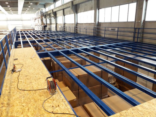

Zdravo svima, trebao bi mi strucan savet od nekoga ko ima iskustva sa drvenom gradjom.
Hocu da napravim pod na galeriji gde trenutno stoje grede sa medjuosnim razmakom od oko 70cm (+- 5cm), a dimenzije prostorije su oko 4.5m x 5m.
Zanima me vase misljenje kako je najbolje to poplocati a da visina poda ostane sto manja posto je galerija vec niska?
Da li je sa tolikim razmakom izmedju greda moguce staviti samo neki plocastim materijal kao naprimer debela sperka ili OSB (mozda i u dva sloja uzduz i popreko) i koji izabrati ili je bolje staviti suve fosne i naci nekoga da mi napravi falc na njima sto bi kostalo dosta vise?
Unapred hvala.

Једноставније је то одрадити
Једноставније је то одрадити плочастим материјалом одговарајуће дебљине.

Bilo bi najbolje,ako moze da
zakcoske
zakcoske's picture
Registrovan dana: 25/03/2016
Bilo bi najbolje,ako moze da se doda po jos jedna greda ili fosna 5 cm izmedju tih greda. Zavisno od namene tog patosa( tezinska nosivost) .Poplociti sa 19 mm sper plocom u dva sloja. Duza strana table se stavlja poprecno ( 90*) na grede, a sledeci sloj treba redjati tako da prekrije sastav predhodnih ploca minimalno 25cm ili vise ( duza strana u istom smeru). Falc bi pojacao nosivost t.j. ( manje bi se savijalao na sastavima) https://www.youtube.com/watch?v=qZspmzSb194 Krajevi ploca se srafe na svakih 15 cm u gredu, a po sredini 25 - 30 cm. Drugi sloj pojacava stabilnost, lepi se i srafi samo u prvi sloj .
