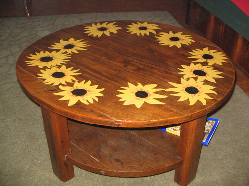

Ovo je prastari sto koji smo ja i sestra prilagodili nasoj sobi. Skratile smo nogare, ismirglale, ona je luda za suncokretima Smile pa ih je nacrtala. Lakiran je ali je to bilo pre par godina i vec je izgubio sjaj pa bi mu dobro doslo jos jedno lakiranje.
Mali recept: kao zamena za lak moze da se koristi stiropor rastopljen u nitro-razredjivacu. Sa time sam premazala neki ormancic za cipele i dobro je ispalo. To sam negde jednom procitala, daje malo slabiji sjaj a dobra je zastita.

''Mali recept'' cu obavezno probati Wink a trud oko stocica se isplatio Tongue

eto...covek se uci dok je ziv! za to stiropor-razredjivac nikada nisam cula, ali sad sam definitivno nestrpljiva da dodjem u situaciju da isprobam. a stocic je kao lutkica! samo ne znamo gde se nalazi, dobro bi bilo da svako navede zemlju iz koje se javlja, ne skodi ni grad...
