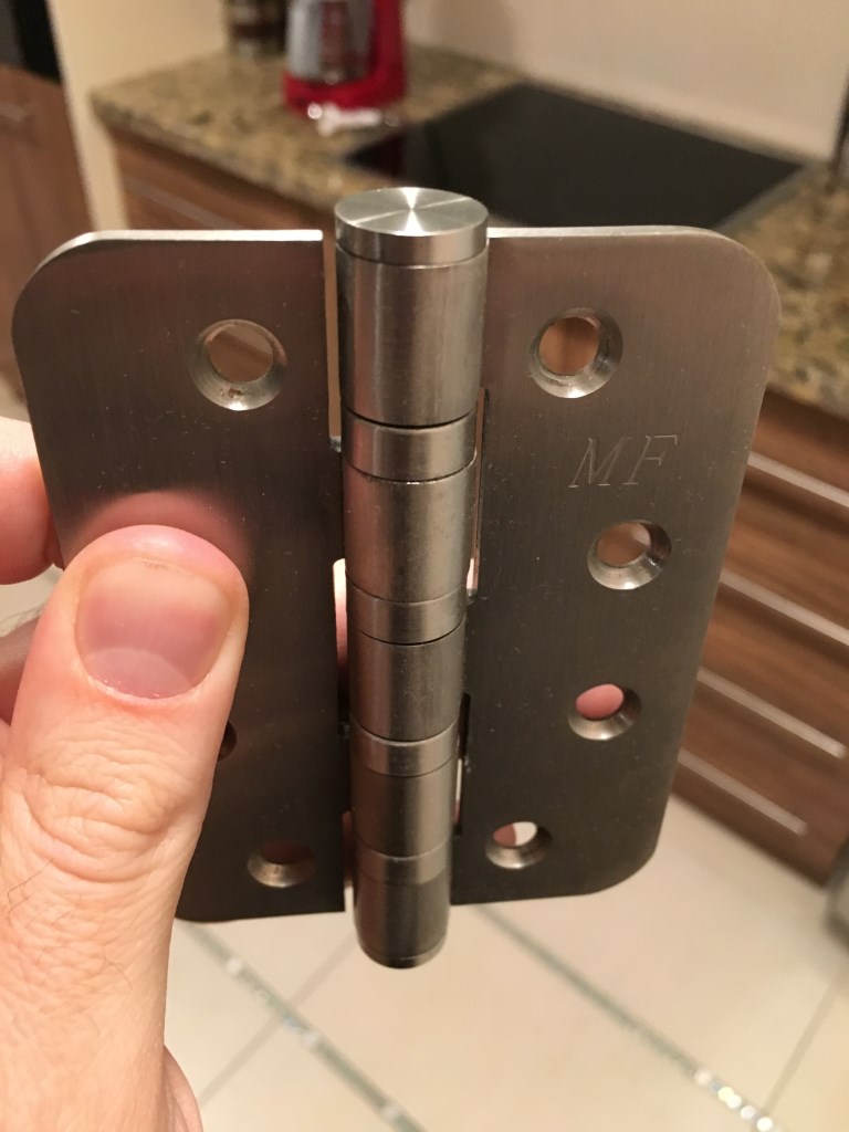

imam brodske šarke na vratima od kupatila. širina štoka je 60cm, ali sama vrata jedu malo prostora pa neće moći da prođe veš mašina, pa me zanima da li je moguće skinuti vrata sa štoka, bez odšrafljivanja šarki, nego onako, kao sa običnim šarkama.

Imam par sobnih vrata i na njima brodske sarke. Pri otvaranju vrata, cuje sve zvuk nalik pucketanju koji dolazi od masti kojom su podmazane sarke.
Pokusao sam da naspricam WD40, Wurth-ove sprejeve za podmazivanje sarki medjutim nisam uspeo da resim problem.
Da li neko ima ideju ili predlog? Sarke nisu predvidjene za rastavljanje...

Све се шарке растављају, немамо слику па се не зна о којим се ради.Неке имају чепове који се избијају.У крајњем случају узети нове па заменити.

to bi bilo super kad bi mogle da se rastave. nisam nasao iste nigde a hafele su slicne ali se razlikuju minimalno tako da ne odgovaraju.
evo slike

Ти чепови се скидају, они су само набијени.

hvala branimire! uspeo sam da ih skinem grip klestima... Smile

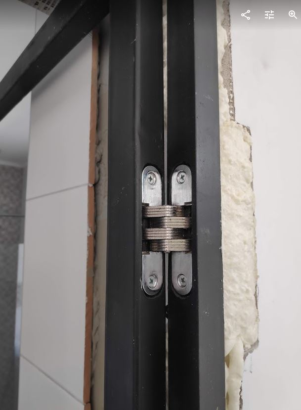

Ako neko imao ili ima skrivene sarke, koliko je preporuka imati skrivene sarke zbog odrzavanja, zamene, izdrzljivosti ili je bolje drzati se klasicnih. Ove skrivene su dosta skuplje i ne bih samo zbog estetike da uzimam ako su klasicne "kvalitetnije" Smile

Ako misliš na ove što kačim slike onda nije neki problem. Ne vidim šta tu ima da se održava. A pristupačne su pošto su vidljive kad se otvore vrata. Ove moje su jednostavne i nemaju neka podešavanja mada ima skupih koje to imaju. Stavio sam ove pošto su mi i vrata skrivena pa nisam mogao da rešim otvaranje sa klasičnim šarkama.

Na te sarke mislim. Znam da su popularna zbog estetike ali se pitam koliko su korisnije i vek trajanja od klasicnih? Mislim jel imaju neke mane u odnosu na klasicne?

Za sada ne vidim manu u upotrebi. Ove su neke kineske koje su koštale 800 dinara po komadu. Veličina oko 8 cm ako se dobro sećam.
Mana je verovatno što moraju da se ukopavaju u vrata.
