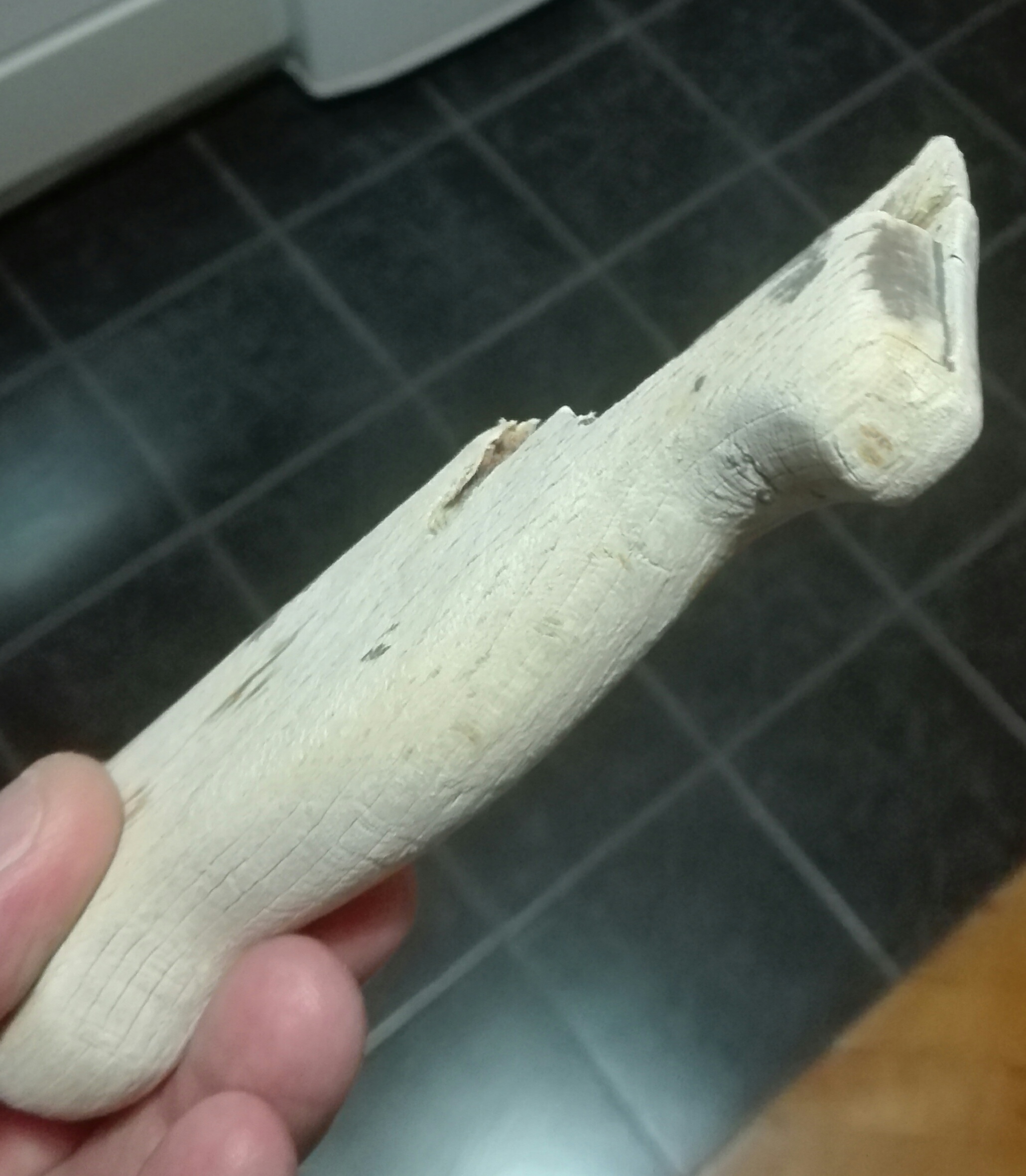

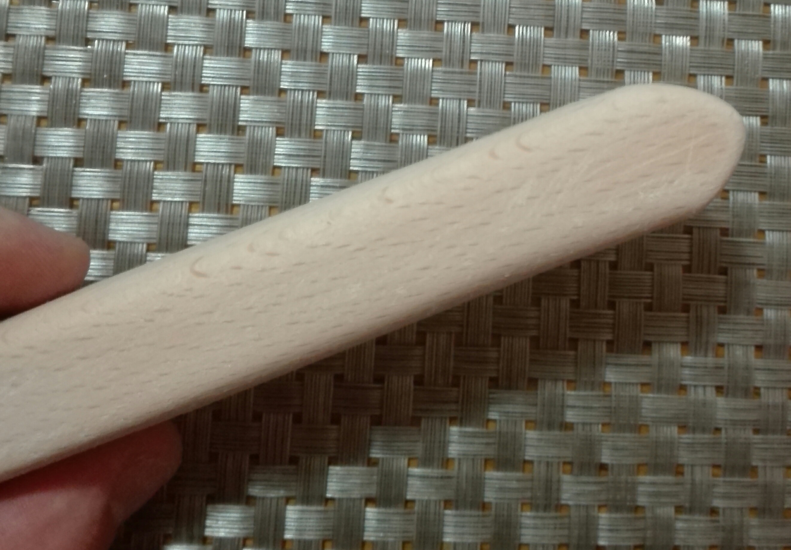

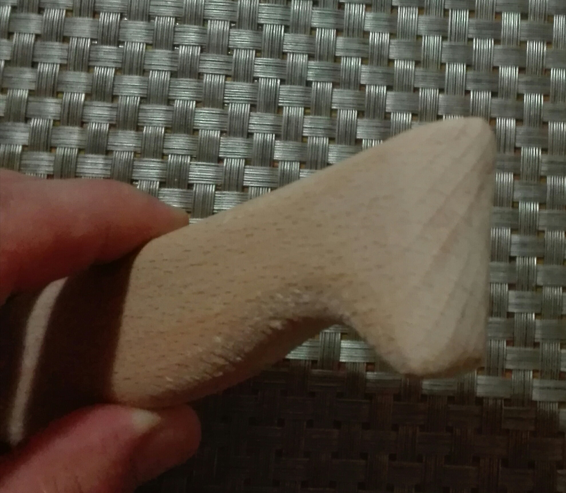

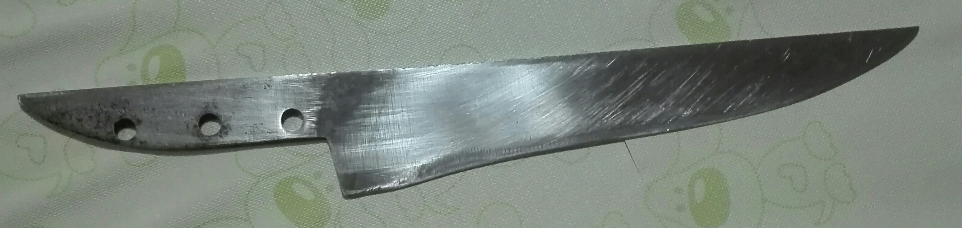

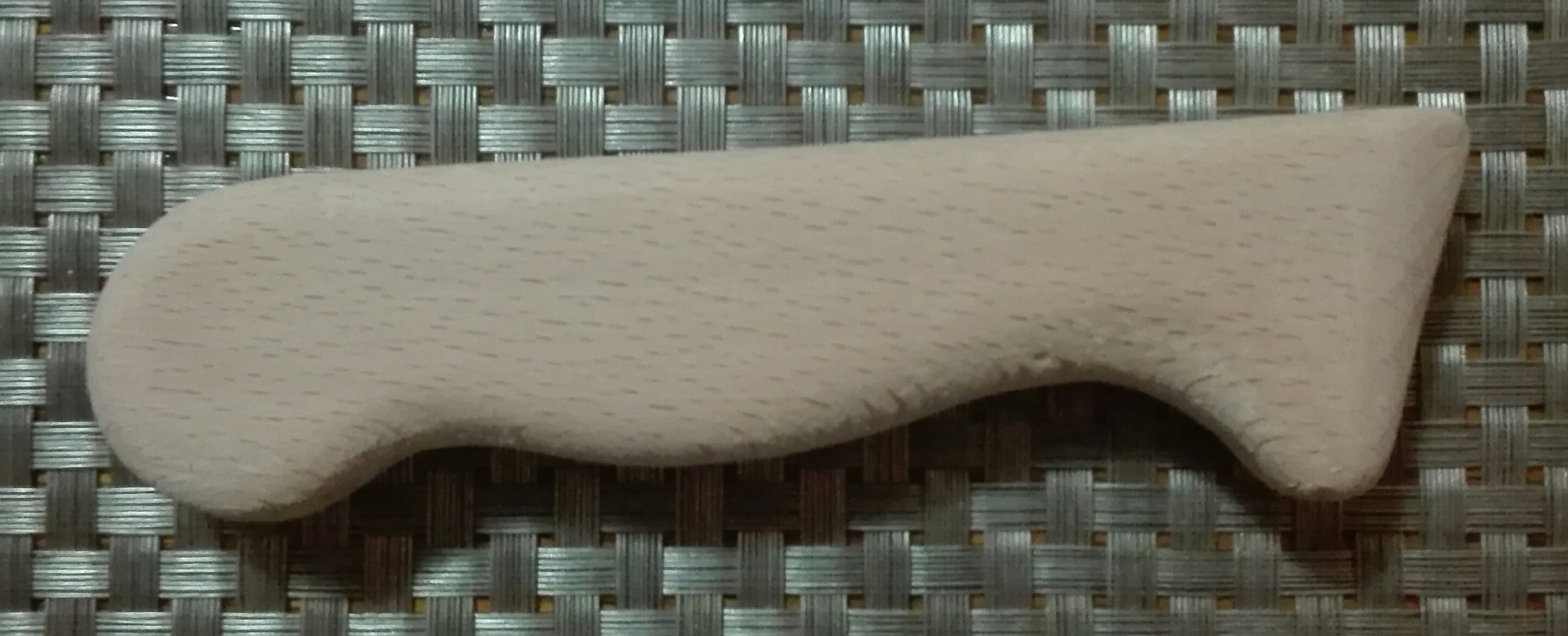

Resio sam da probam da napravim novu drsku za noz.
Uspeo sam nekako da napravim, vidite na slikama kako izgleda.
E sad sam dosao do malog ili mozda velikog problema.

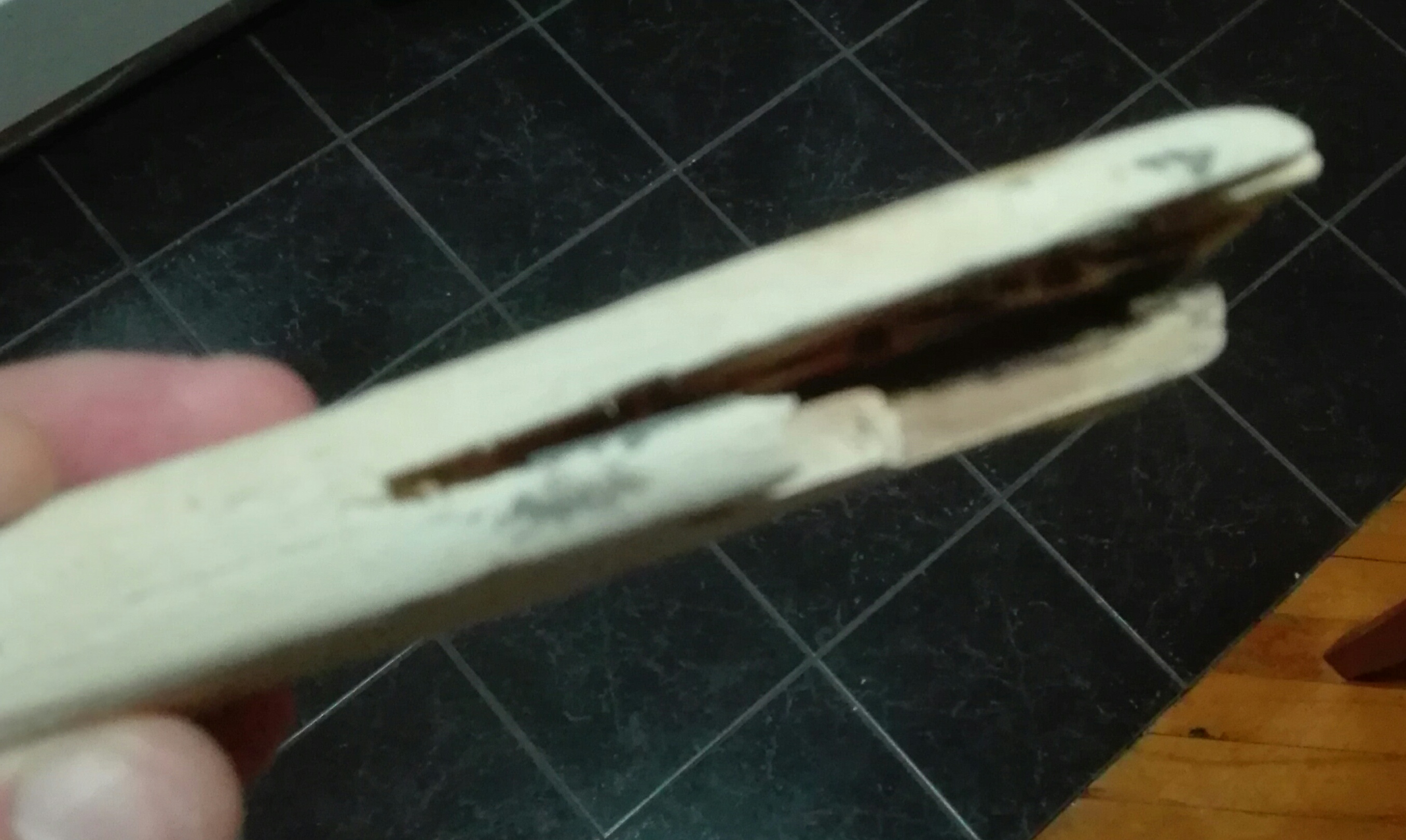

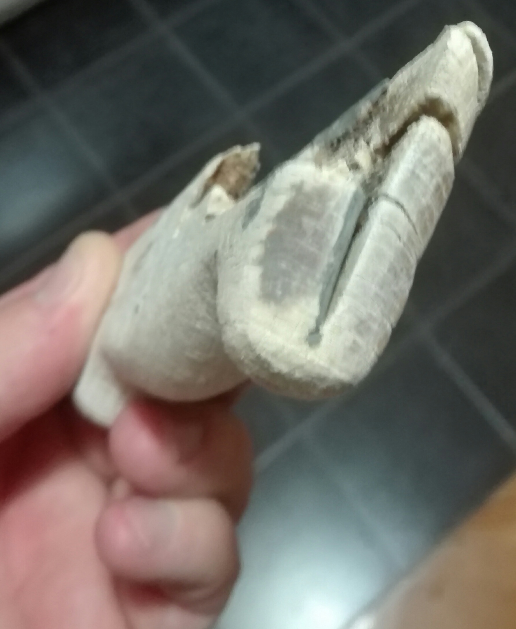

Elem, hocu da rucka izgleda kao originalna, a ta originalna je bila zasecena samo sa gornje i prednje strane noza i tu je ubaceno secivo.
Kojim bi alatom ja mogao to da izvedem?
Hvala svima, ako neko ima neku ideju.

Meni jedino pada na pamet višenamenska mikro brusilica sa nastavkom za sečenje.

Bas to i imam, dremel.
Samo ono za secenje je previse usko, ne verujem da cu moci iz jednom da zasecem drsku, a ako idem dva puta cisto sumnjam da ce biti pravo.
to zasecanje se radi cirkularom list debljine kao nož
sekunda posla ako imaš alat i cirkular
ocas posla to ako imaš alat ili da se njakaš testerom za gvožđe slomiš list pa tako

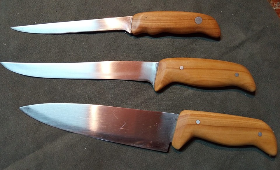

ja to ovako pravim drvo trešnja stari amwei noževi

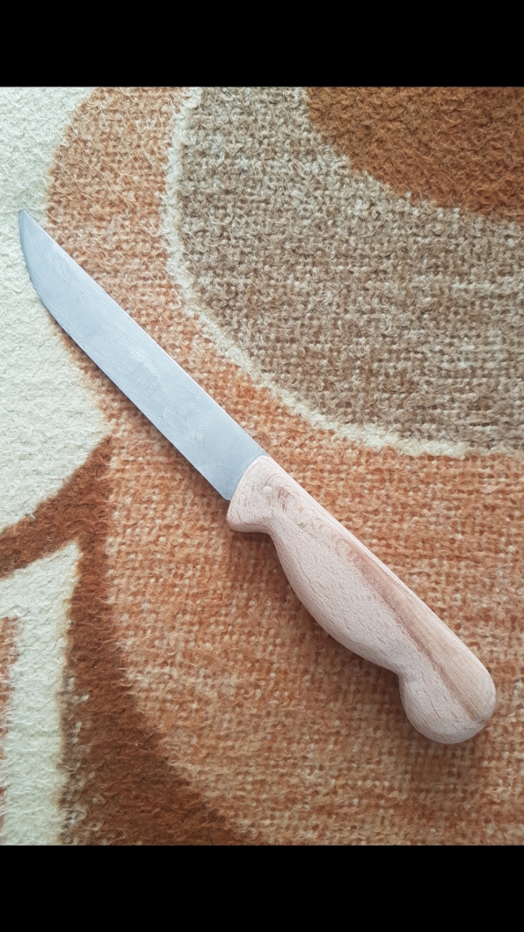

dragi prijatelji danas sam zavrsio rucku mog noza izradjenu od parketice, mislim da je bukovina ali nisam siguran. noz je zapravo vracen iz otpisanih, slomio sam ga kod rucke pre vise od 10 godina i evo sad ga nasao u podrumu i vracam ga na scenu, neki kvalitetan celik je u pitanju, 4 dana sam po malo busio dve rupice za zakivke po principu busi-toci burgiju od 2.5 dok je nisam celu potrosio.
imam jedno pitanje, cime se maze drska noza nakon izrade? po mogucnoscu da bude nesto sto bi se moglo naci po domacinstvu, upotreba ce mu biti u kuhinji.
TwisterMJ
TwisterMJ's picture
Registrovan dana: 10/08/2015
Ima raznih namenskih mešavina ulja i lakova za to ali najjednostavnije je laneno ulje.
Pošto je nož za kuhinjsku upotrebu nemoj da koristiš laneni firnajz jer ima otrovne aditive za ubrzanje sušenja, a bez problema može da se koristi i jestivo laneno ulje ali je malo skuplje. Malo se sporije suši - polimerizuje, a jedino treba obratiti pažnju na alat posle mazanja. Ako se koristi krpa postoji rizik od samozapaljenja i možda je bolje koristiti papirni ubrus i spaliti ga posle upotrebe.
