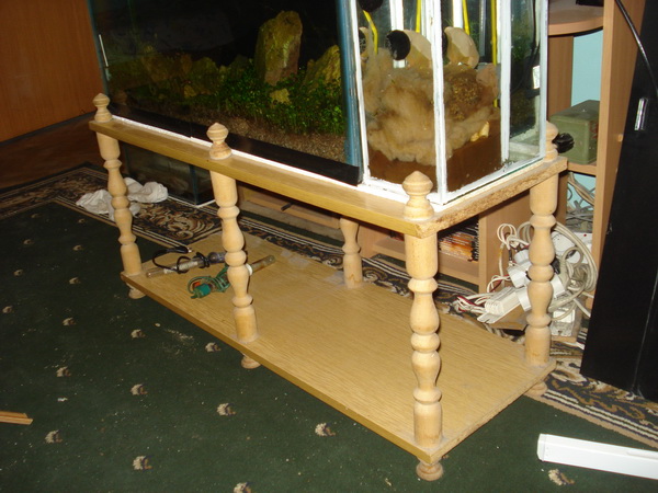

Hteo bih da jednu policu za akvarijum koja se sastoji od dve ploce oplemenjene iverice i 6 kolenika doradim, prefarbam i zatvorim. E sad posto nisam bas pri parama, a i zeleo bih da odradim to u DIY varijanti, da li je moguce da ja tu ivericu prefarbam, npr sprej u crnoj boji, a sa strane dodam nesto. Imam nesto medijapana, sper ploca i isto neke iverice od drugih nekih polica u drugoj boji, ali bih uzeo jedan materijal, verovatno ivericu iako zafali da kupim. E sad ja bih veci deo ofarbao u crno, a posto planiram i vratanca da njih ofarbam u tamno sivoj boji. Da li je to moguce ili cu morati da sakupljam novac da pravim od nule Laughing out loud

Naravno da možeš, jedino što bi trebalo je da finom šmirglom prebrusiš površine pre farbanja.

Hvala puno. A na forum sam duze vreme samo nisam pisao nista, uglavnom citao povremeno Laughing out loud Kad zavrsim s'krecenjem idem da uzimam sprej i saljem slike kad zavrsim Wink
Zamalo da zaboravim. Koliko je sigurno da poskidam s'jedne strane one vrhove od kolenika. Ima ih 6, a ja bih skinuo 3 sa prednje strane, skratim zavrtnje, zapunim rube i prefarbam?

Za farbanje iverice koja je presvucene melaminskom folijom,potrebno je prvo obrusiti sa 240 P,oprasiti pa neneti izolant za melaminsku foliju,sacekati da osusi pa prebrusiti sa 320 P , oprasiti i naneti temeljni temeljni sloj,sacekati da osusi pa obrusiti sa 400 P,oprasiti i onda nanositi zavrsni sloj.Ovo je pravilan nacin nanosenja boje na ivericu presvucenu melaminskom folijom,ostali nacini nose rizik da posle izvesnog vremena pocinje sa odvajanjem boje od iverice,ljustenja,pogotovo boja u bocama-sprej.Moj savet da to odradis u iverici (zeljenoj boji)sve ostale varijante su skuplje i estetski bezvredne ako se kombinuju od onog " sto imas ".A iverica mora biti izolovana-odvojena od vlage.

Evo kako bih hteo da to izgleda. Sta da stavim da bih oblozio ovo, a gore probam sprej ako ne salili smo se Laughing out loud
