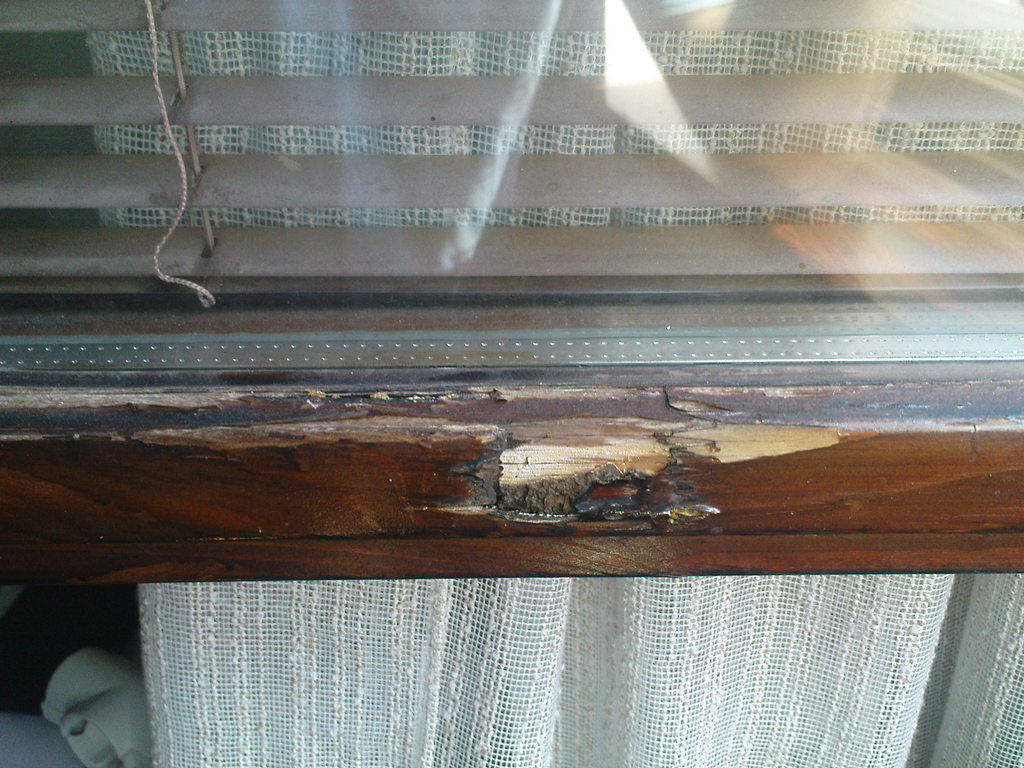

Evo hocu da iznenadim svoje roditelje koji su na godisnjem , pa da dok se oni vrate, da ih kuci sacekaju svjeze ofarbani prozori Laughing out loud .
I sve je tu meni jasno, dobra cetka, skuplja farba, smirgl ,grubo pa u fino,ali jedan prozor je obolio od ovog.
Sad me interesuje, da li i koliko duboko ovo cistim.
Postoji li jos neka caka.
Vezano za git, interesuje me da li se on priprema ili je kupljen spreman za upotrebu.
Od alata za git imam spartle,, mekane, treba li mi jos sta osim toga i smirgle.
Da li gitovana povrsina zahtjeva neku dodatno odrzavanje u odnosu na drvo.
Hvala.
Da izvinesh...od KOJEG? Ja ne videh nista...

Slika mi je bila velika pa je izbrisana, sada je modifikovana pa se nadam da je ok, i da ce posluziti za anazlizu i sugestiju.
Hvala .

To oštećenje na prozoru ne može pokriti git, a da valja.Moraš uzeti dleto i drveni čekić i polako iseći oštećeni deo, zatim ubaciti novi konad drveta, naravno predhodno namazati vodootpornim lepkom.Ukoliko raspolažeš glodalom utoliko će biti lakše uraditi taj posao.Kada se osuši taj impantat, koji mora biti stegnut stegama, onda dolazi na red obrada, šmirglanje i tek na kraju gitovanje da se manje pukotine zatvore.

Koliko moze biti debeo nanos gita a da dobro drzi.
Pitam jer nemam dljeto tako da ne mog najadekvatnije izrezbarim taj dio, koji bi zakucao ekserom ili eksercicima a prethodno zaljepio drvofiksom.
Ja od alata imam buslicu, ubodnu pilu razen cekice, metalne gumene, ali dljeto nemam.

Pa kefalo,dleto se moze naci po 100 dinara...i posluzice te toliko.
može i šrafciger da posluži ako imaš neki stari naoštriš ga i udri biće bolji nego dleto sa buvljaka

Au ,ja nisam neki majsor, ja zamjenih blanju sa dljetom.
Sad shvatam o cemu je rijec.
Treba da ocistim, a moze i neki jaci noz ili srafciger kako je vec pomenuto.
A sta ako se ne prijatno iznenasim pa se desi da je cijela donja strana ,tj. donja letva otisla.
Sta onda da radim.
Kako da provjerim odokativno, jer ako ja krenem, pa iskpam mnogo, i ispadne da je sve trulo, sta onda da radim.
Ako je deo prozora truo onda tu nema mnogo pametovanja.Izvaditi staklo i pravac kod stolara da napravi drugu letvu i uglavi kako treba, jer što ti reče pošto nisi neki majstor sumnjam da ćeš moći sam da to uradiš.

Nije skroz trula, ima cvrstinu ali me strah da cu duboko morati kopati po njoj.
U svakom slucaju znacu kroz 2-3 dana pa cu javiti sta i kako dalje.
