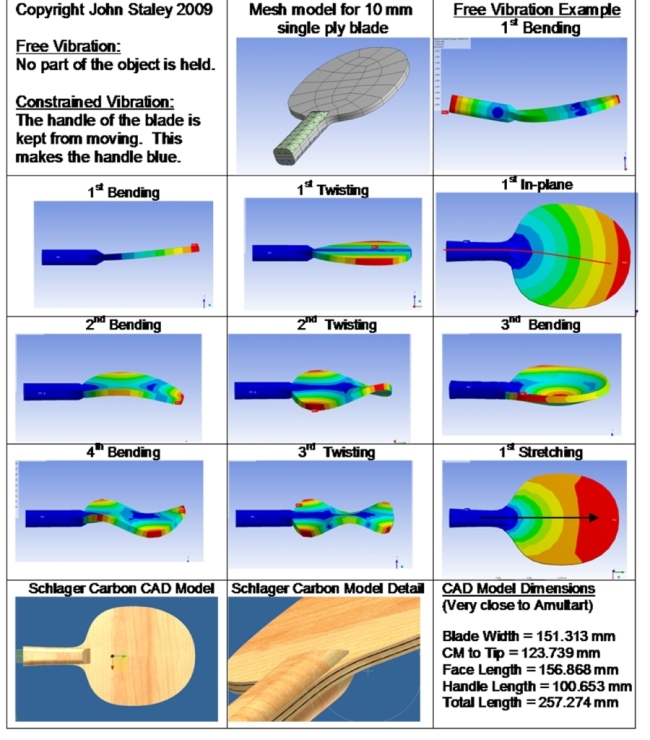

Pogledaj OVDE imaš proračune itd.o reketima (doduše na engleskom je...)a verovatno i dimenzije
