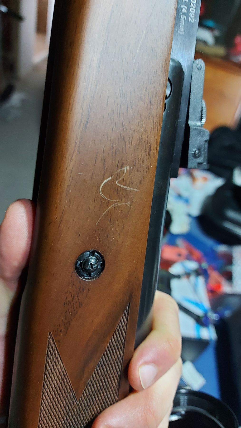

kako mogu popraviti ovu ogrebotinu na kundaku?
Pokušao sam da premažem uljem za drvo (belinka) ali nije dalo rezultate jer je dublja ogrebotina.

Постоје тврди воскови у боји који се наносе уз помоћ малог грејача, били су комплети недавно у Лидлу да се купе. Тим се успешно санирају таква оштећења, код мене је мајстор поправио оштећење на паркету, тако да се данас не може ни место оштећења више пронаћи.

Ovo probati suvom smirglom p400, ili finijom polako izbrusiti, da se poravna, ako nisu velika udubljenja, i onda ne znam cime je radjen sloj zastite na drvetu, da li neki sadolin i sl da se ispolira i izjednaci boja.
A moze i ko sto zvukoljub rece set za reparaciju namjestaja iz linde, mada ja sam probao i malo je teze bar meni ubosti boju kako treba, ako neki od patrona kije dobijes u setu pasuje sa bojom. Strucnjaci rade sa vise boja pa naprave da to bude profi, ali amaterski je to tesko izvesti, sem ako se boja bas ne gadja sa bojom podloge.

tako sam i ja nešto razmišljao da uradim, bojim se samo da ne pogoršam stanje Smile
Da li bi imalo efekta da samo krpicom premažem neki lak čisto da popuni te ogrebotine a ostalo obrišem?
kao što zvukoljub reče
ili ceo komad na reparaciju što je dosta zahtevno ili neki duborez na to mesto
jako teško boju pogoditi uvek će se videti

Pokušao bih ja po starinski: Uzeti komadić pamučne krpe, natopiti dobro vodom i staviti ga preko oštećenja a zatim preko krpe zalepiti široku lepljivu traku da se krpa ne bi sušila. Smisao je da vlakna drveta nabubre i popune ogrebotinu. Posle toga vredi pokušati dovršavanje sa uljem.
