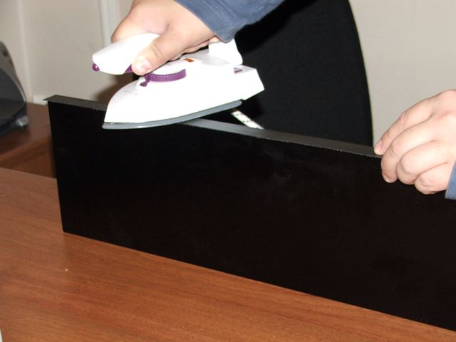

Interesuje me kako u kucnoj varijanti izvrsiti kantovanje delova secene panel iverice.

Kant traka+pegla, za skidanje ivica moze vam posluziti ostar noz i posle smirgla.

:ahaha Kupiš traku odgovarajućeg dezena , odmotaš je i prisloniš na rub koji hćeš obložiti sa trakom , pređeš sa ugrejanom peglom ( temperatura kao da peglaš pamučne majice ) dok se ne zalepi traka . Posle toga ostaje ti samo da obrežeš višak sa oštrim nožem i tu ivicu malo ošmirglaš . Laughing out loud

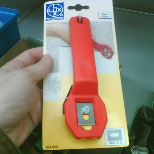

I još jedna dopuna, kad se prepegla kant traka mora se sa komadom drveta,(drška od čekića na primer) istrljati zalepljena traka naročito po ivicama da se dobro zalepi (još dok je vruće).Posle toga može se koristiti mali alat za odsecanje rubova kant trake,ima toga u prodavnicama gde prodaju te pločaste materijale.To je komad plastike oblika slova L latinicom koji sa strane ima okruglo sečivo kao točkić.Povuče se time po ivici i rez bude ko iz modle,nije skup alata, posle se malo prebrusi šmirglom 120 i to je to.Pokušaću da prikažem sve to u slici.

Kupiš običnu 10 cm široku špahtlu i naoštriš je na šmirgl papiru samo sa jedne strane pod uglom od 45°,nemora baš da bude sto posto pod 45°.
Onda lagano guraš špahtlu sa vanjske strane prema unutra...
Kada ljepiš peglom kant traku obavezno sa nekim komadom iverice ili nekog glatkog drveta pređi ravnomjerno preko kanta,onda malo ukosi drvo pa pređi jednu stranu pa drugu...

Vec nekih 10 godina koristim tanki noz za abrihter za skidanje viska kant trake. Polozis noz na materijal, tako da 3/4 duzine naleze na ivericu, a preostali deo koji viri vrsi radnju secenja. Uvek seci traku tako da secivo sece pod uglom od cca 45 stepeni i da sece prema iverici a ne od nje. u suprotnom postoji mogucnost da se melaminat odlomi ili okrnji. Meni je tako najlakse. Prije negoli odsecem visak trake "napeglam" je parcetom pakne odbukovine na koju je nalepljena pluta debljine 6mm. Ovo ima dvojaku funkciju:
- zbog svojstva plute dobro priljubi ivicu kant trake uz ivericu;
- ohladi kant traku. Tongue
Naravno ovo ne mora svako da radi, ali ovo sam video od "starih" majstora i njihovog postupka kantovanja furnirom. Bogami znaju nesto ti matorci. Laughing out loud Laughing out loud :roll
Slično sistemu što je Pilence objasnio je skidanje viška kant trake turpijom umesto noža od abrihtera.Koristi se finija turpija za metal i radi posao.
